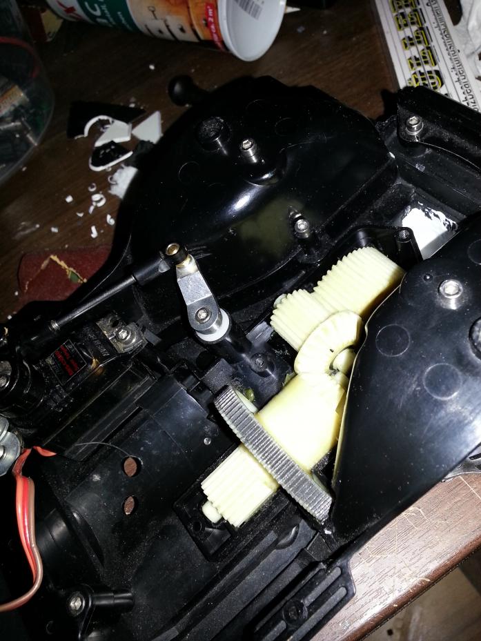

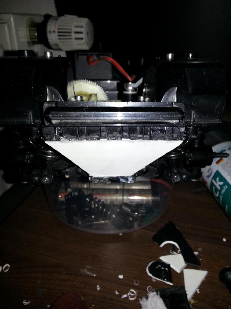

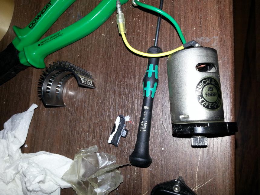

So Ich war grad dabei die Radkästen zu beabeiten für die großen Reifen. Natürlich ist es gekommen wie es kommen musste und der Billig Dremel hat den Geist aufgegeben.
Also erst neues Werkzeug kaufen -.-*

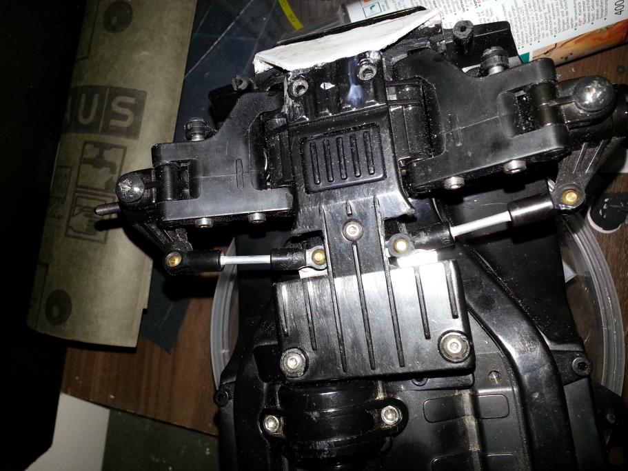

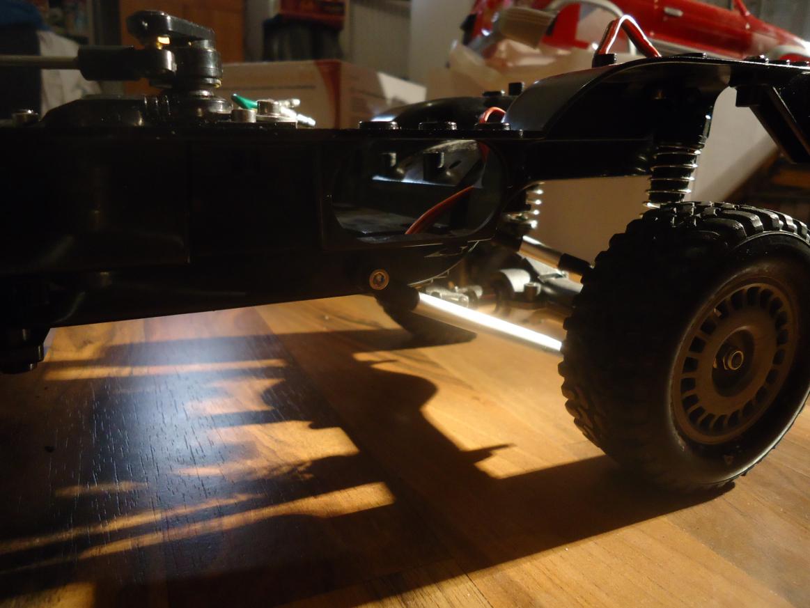

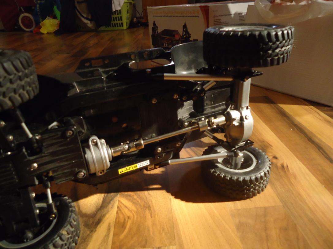

Sooo, Ich hab wieder bissl gebastelt und Fotos Gemacht!
Ich hab AluLinks Gebaut und Montiert. Dann hab ich die Antriebswelle gekürzt und montiert.
Die Standartreifen sind jetzt bloß für die Fotos montiert. Die Gmade VR01 Beadlocks mit MudTrasher 1.9 hab ich noch nicht zusammengebaut.
Dann hab ich auch noch 1m Messing gekauft in 3 mm für den Dachträger.
Was ich an der Karo weggeschliffen hab könnt ihr den Bildern entnehmen.
Bestellt hab ich die Led´s heute. wenn jetzt Irgendwann noch der Regler bestellt wird kann ich wieder fahren juhu

Heute hab ich noch hier und da bisschen den Dr. Emel geschwungen am Chassi. Die Empfängerbox Kommt nach ganz hinten. dann kann da eig gar kein Wasser mehr hinkommen:anmach:
Lichteinheit ist auch schon geplant. Es wird einen Stecker geben womit ich den Kreislauf trennen kann um die Karo auch mal bei seite Legen kann. Natürlich wird auch ein schalter zum ein und ausschalten der Einheit verbaut. Geplant ist folgende beleuchtung: Hinten 2 rote LED´s vorne 2 (Scheinwerfer) Kaltweiss + 4 led´s Dachgepäck brauch ich dann noch die zwei obligatorischen Nebescheinwerfer aufm Grill ?

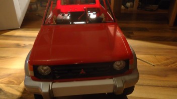

Soooo Freunde des kletterns :p
Morgen steht die Kiste genau 1 Jahr in der Ecke.:omg: Das geht so natürlich nicht !!! Nachdem das letzte Jahr ziemlich Turbolent war in meinem Privatleben war einfach keine Zeit und kein Ged für Modelbau übrig . (Jaja selber schud wenn man anfängt paintball zu spielen und so scherze xD )
Da aber wieder Winter ist, wollte ich ich ma soangsam wieder de cc-01 zuwenden.
Die alu links die ich damals bestellt hatte passen leider vorn undhinten nicht :O_o:
Deswegen werd ich se mir jetzt einfach seber zusammenfuschen xD

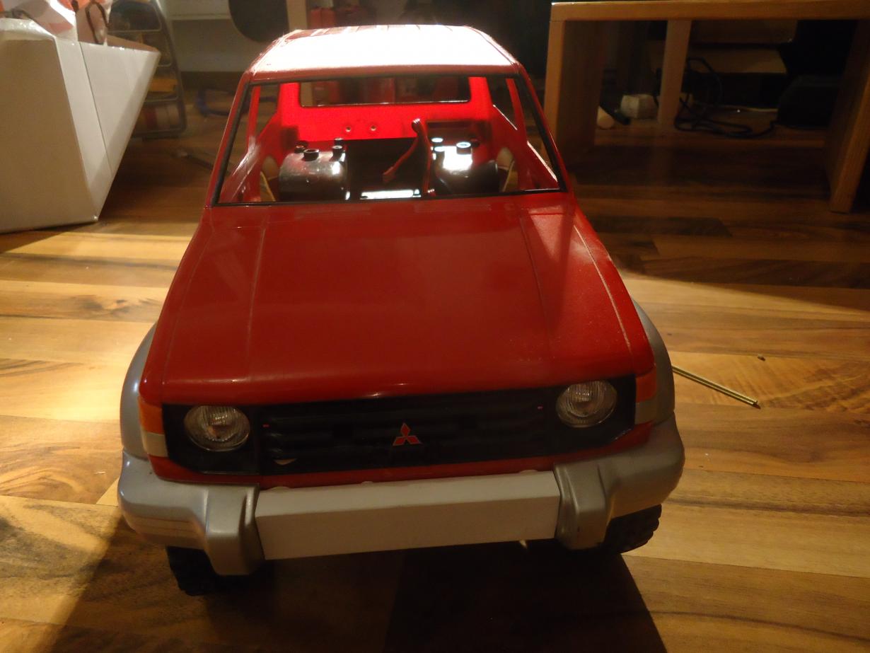

Ich habs auch endlich mal geschafft das Dach fertig zu verschleifen :gehtdoch:

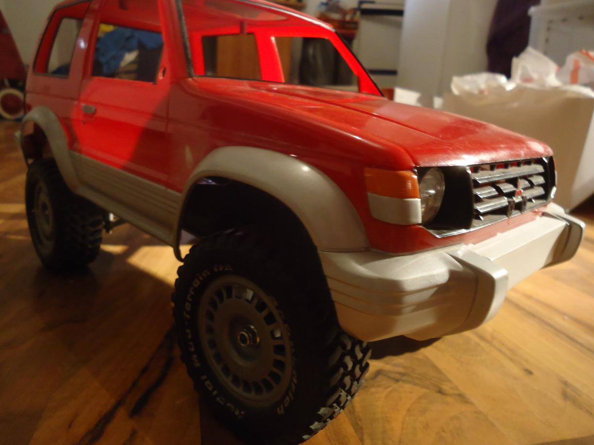

Heute sind dann auch schon Die Beadlockfelgen und die Mud Trasher 1.9 schlüppergummis gekommen :cool:
AW: Krümel hat jetzt auch ein CC-01

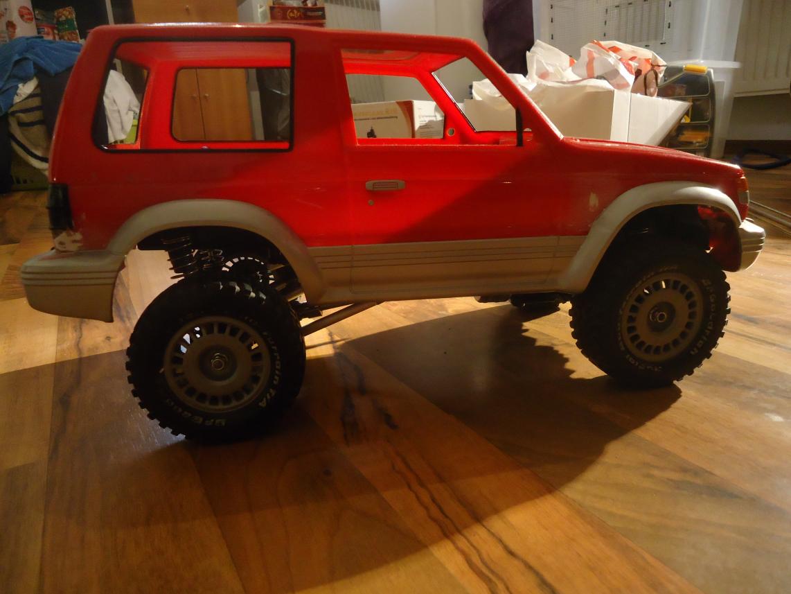

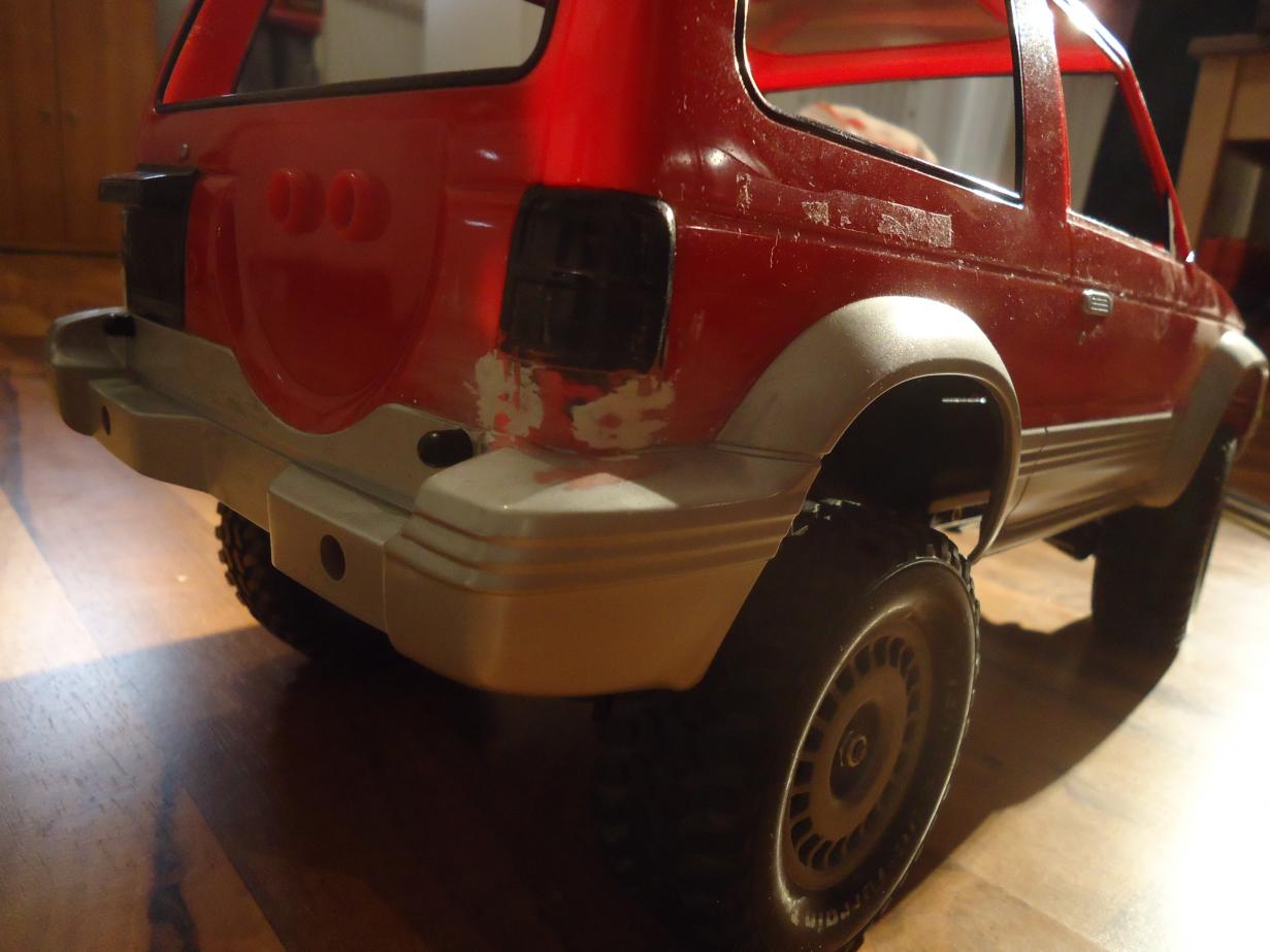

Nach über einem Halben Jahr in dem der Jero bloß in der Ecke Stand hab ich wieder etwas Gefummelt!
hier mal der Aktuelle Zwischenstand:
Was Bereits gemacht wurde:
Beide Diffs Gesperrt
Backstein weg
GPM Lenkung Verbaut
CVD Kardanwellen
Kugellager
HZ aus Alu
Dämpferhalter hinten aus Alu (an der Achse)
Empfängerbox vom Reely Carbon Fighter verbaut.(Wird noch so gut wie es geht wasserdicht gemacht und empfänger wird noch zusätzlich eingepackt)
Untere Linkbestigungsplatte bedremelt für mehr ausfederweg
Schrauben gegen M3 V2A Zylinder/Linsenkopfschrauben mit Inbus getauscht. (Ich hasse Kreuzschrauben)
Was noch Gemacht wird:
4Link aufhängung ( T&F ist bestellt)
Reifen: Gmade VR01 Beadlocks mit MudTrasher 1.9 (Sind aufm Weg zu Mir)
Regler: Carson Tio RockC (wird noch bestellt)
Funke: Carson Reflex wheel Pro II Lcd / Flysky GT3B bin noch unentschlossen
Dachgepäckträger mit 4 Lampen und Scalekram
Motor: Im Moment noch die Original Silberbüchse wird ausgetauscht durch einen 55T Ansmann
