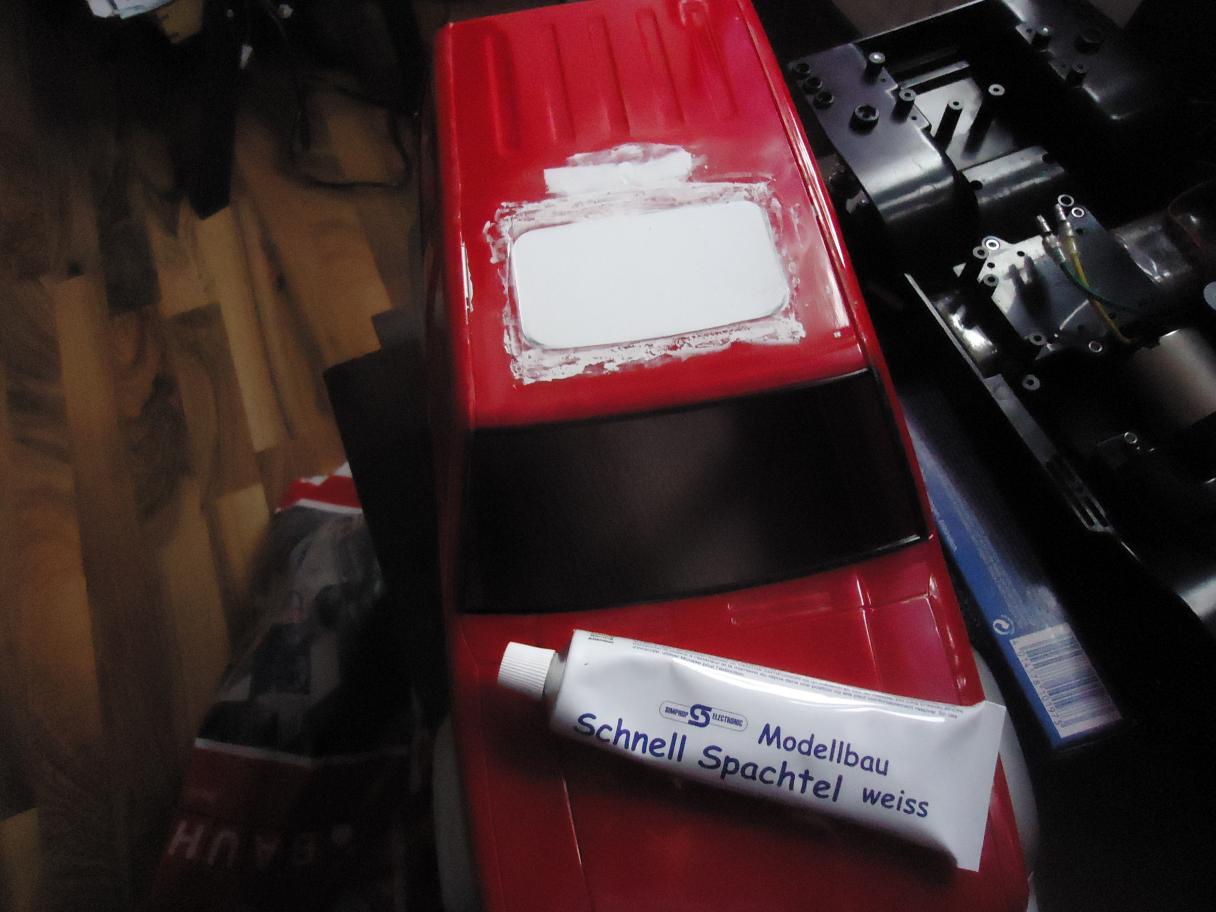

    Sooo nach 2 Monaten mal endlich wieder ein Update:
    Was ich gemacht hab :
    Mir ne Karo Besorgt (Pajero)
    Der Bremsklotz ist Weg...
    Scheiben aus 0,8mm PVC Klar zurecht geschnitten
    Aufkleber von der Karo Entfernt
    Fast alle Schrauben durch Edelstahl mit imbus M3 ersetzt
    Schiebedach und Atennenloch mit PS 1,5mm verschlossen und erste Runde gespachtelt.
    Als Spachtel Nutze ich SIMPROP Modellbau Schnell Spachtel in weiss von meinem Ortlichen Dealer
    So und nun mal Bildchen:

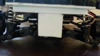

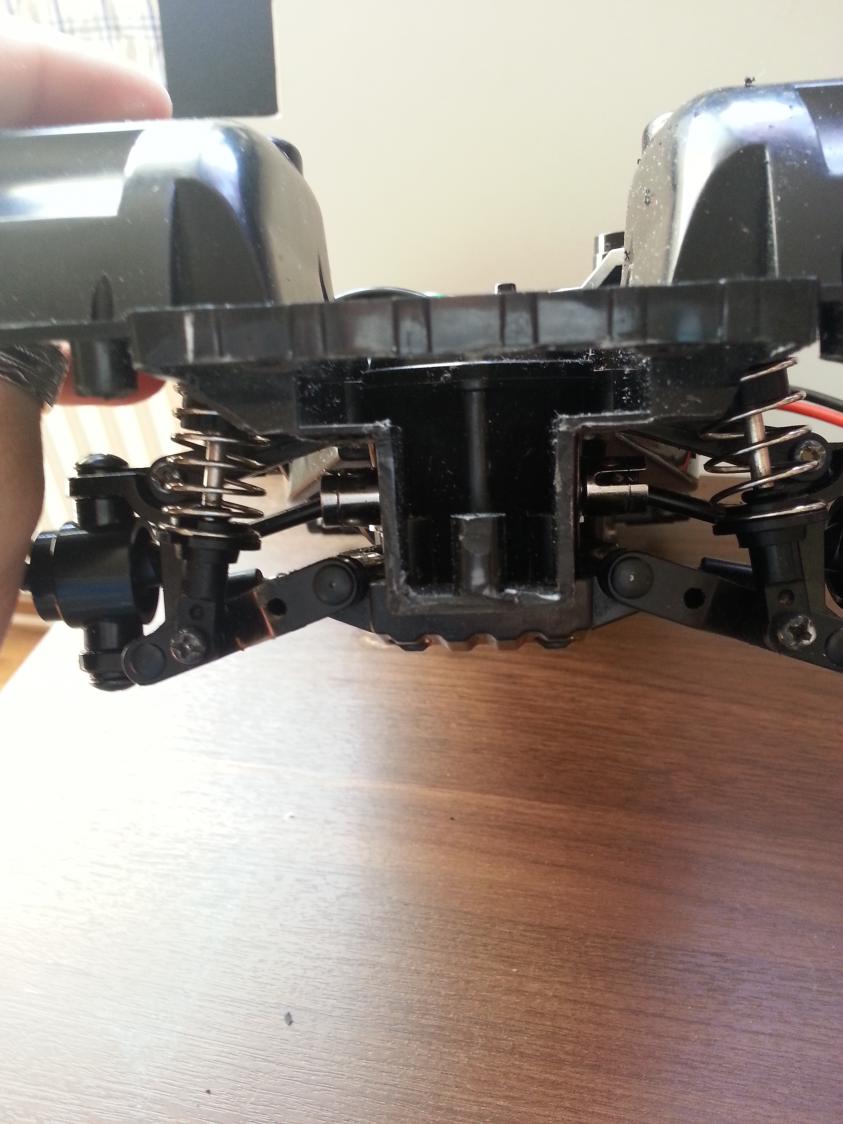

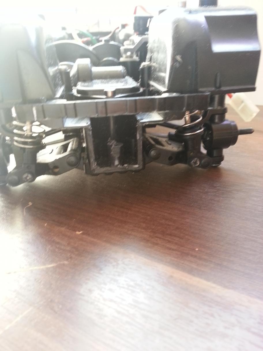

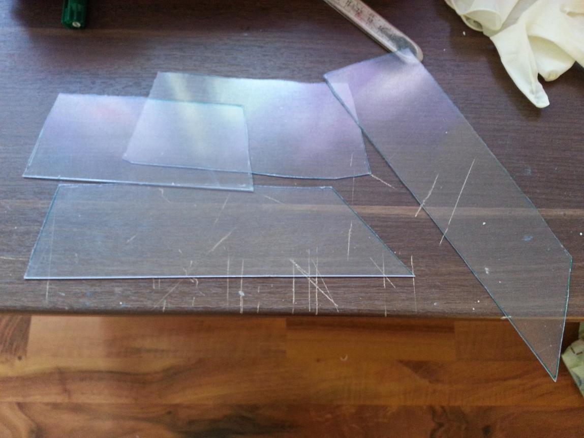

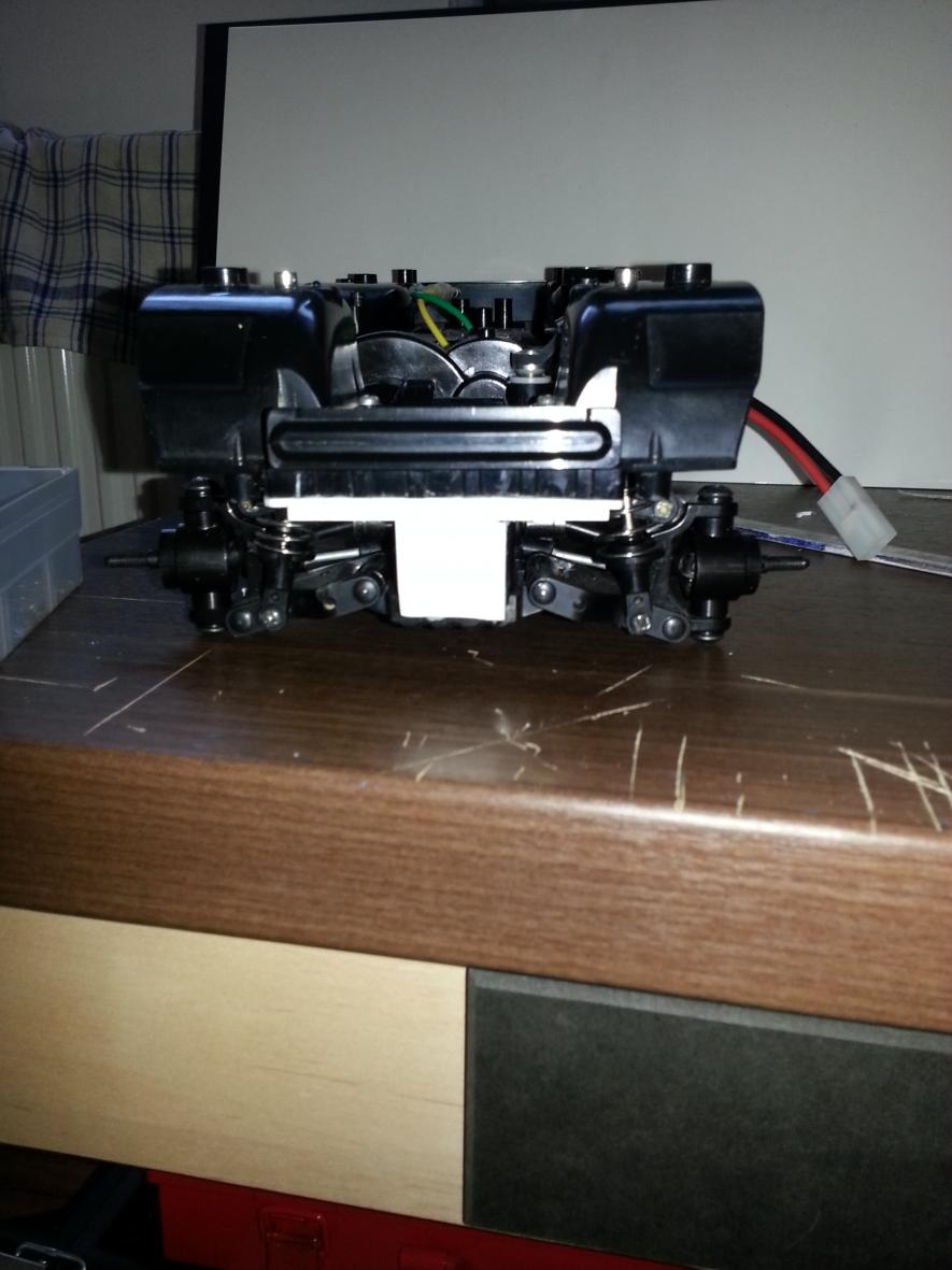

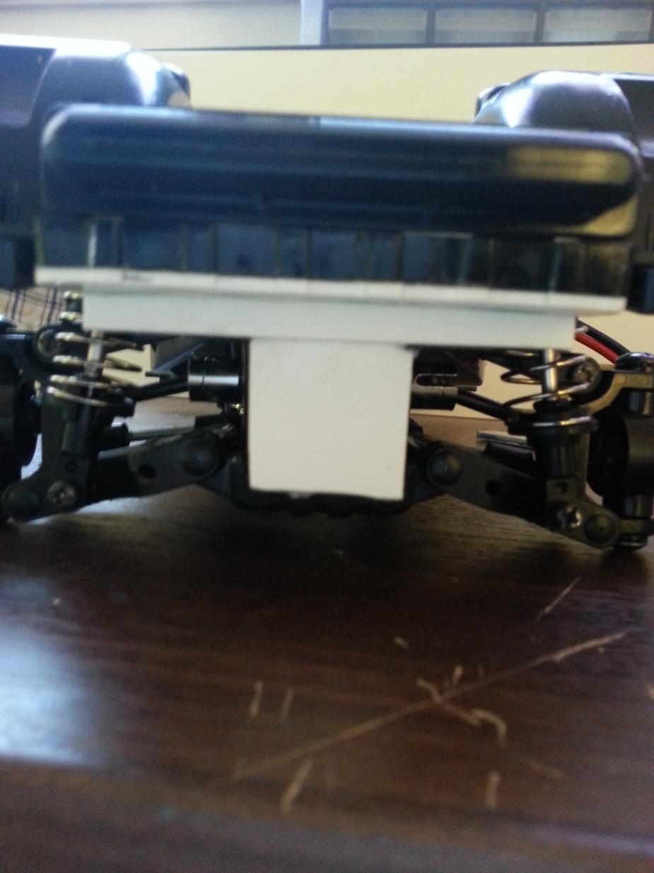

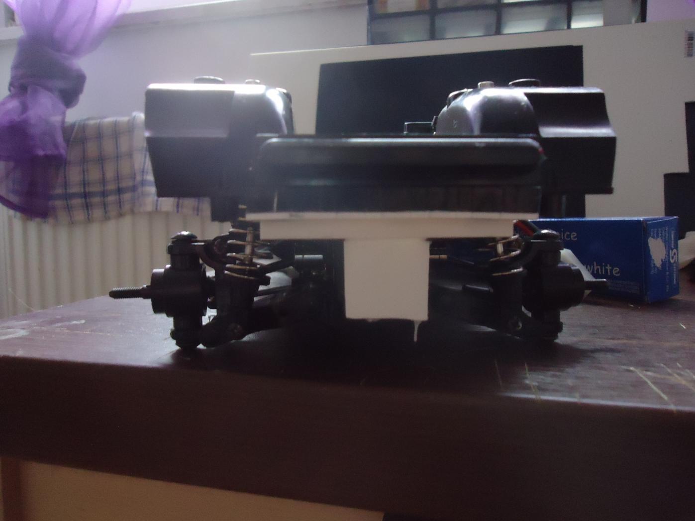

    Da Ihr ja Immer So Fotogeil seit, hier nochmal ein Paar Bilder von der Bremsklotz aktion + die vorgeschnittenen Scheiben.
    Die Scheiben sind etwas grob ausgeschnitten und werden noch zurecht gefeilt ;)

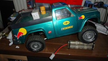

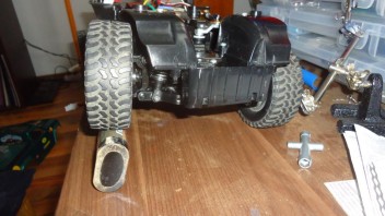

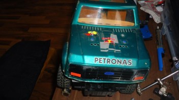

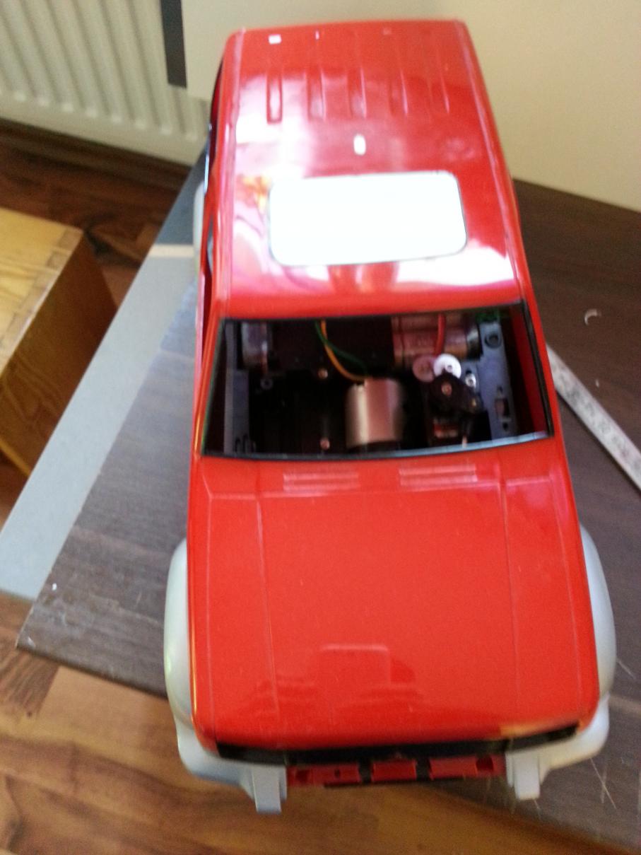

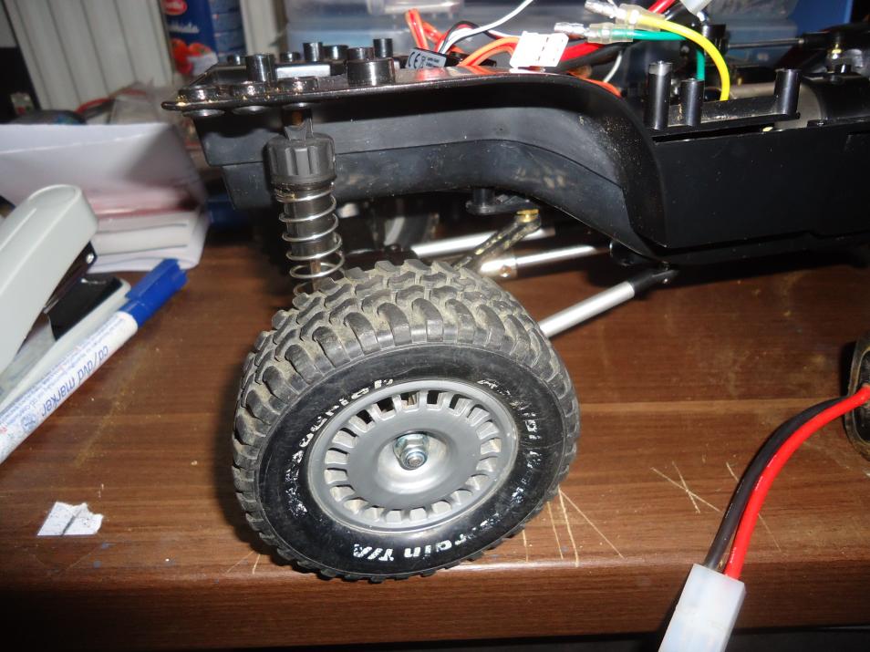

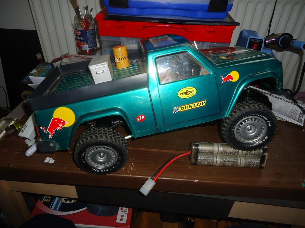

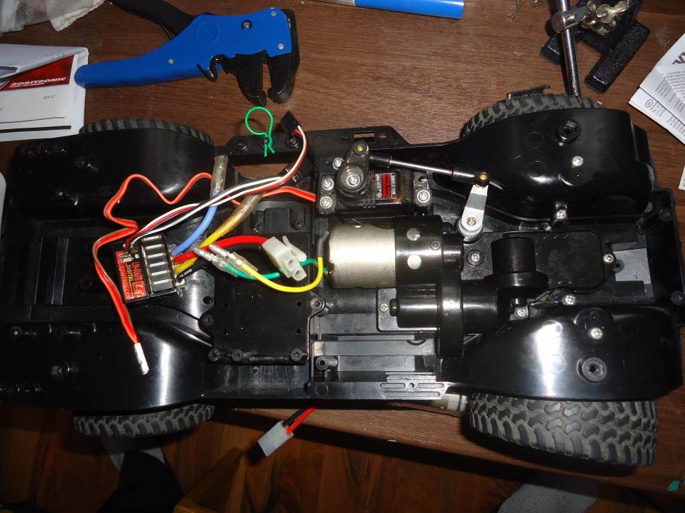

    Sooo, Ich hab wieder bissl gebastelt und Fotos Gemacht!
    Ich hab AluLinks Gebaut und Montiert. Dann hab ich die Antriebswelle gekürzt und montiert.
    Die Standartreifen sind jetzt bloß für die Fotos montiert. Die Gmade VR01 Beadlocks mit MudTrasher 1.9 hab ich noch nicht zusammengebaut.
    Dann hab ich auch noch 1m Messing gekauft in 3 mm für den Dachträger.
    Was ich an der Karo weggeschliffen hab könnt ihr den Bildern entnehmen.
    Bestellt hab ich die Led´s heute. wenn jetzt Irgendwann noch der Regler bestellt wird kann ich wieder fahren juhu
