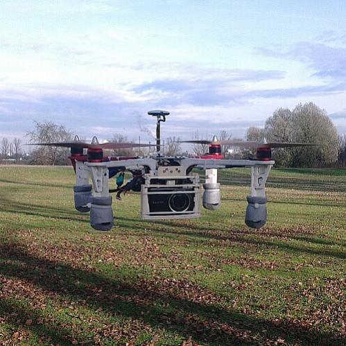

AW: Der Hamster kanns nicht lassen (Mit Bild und Video)
Danke =)
Wie gesagt, ich brauche nur sehr bald mehr Copter
Der F450 Frame hat jetzt schon einiges ertragen und aushalten müssen. Meine basteleien avancieren zur ausgewachsenen Sucht.
Der nächste Versuch irgendwelche Kameras in die Luft zu bringen, die ja an und für sich garnicht dafür gedacht sind endete in Sperrholz, Silikon und Unterhosengummis!
Experimentalgestell für allerhand handelsübliche Kompaktkameras. Mit Unterhosengummis entkoppelt und in der Lage Silikongedämpft =)
Und wie das ganze dann hinterher aussieht:
Ich sollte mich langsam nach zweit und dritt Copter umsehen, keine ahnung was der F450 Frame noch so erträgt... ![]()

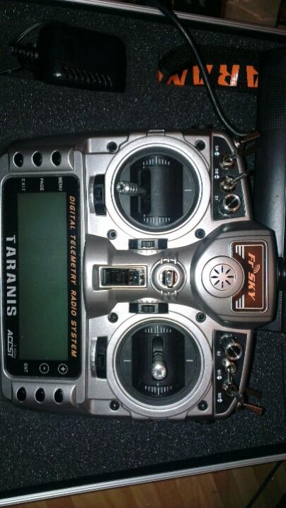

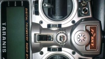

Begegnung mit dem DHL Männeken! Sooo geil. Weil: Er hatte nen Taranis Sender samt Empfängnisbox für mich dabei
Klartext: Ich hab jetzt ne 3 Monate junge Dx6i zum verkaufen ![]()
Zuendy hatte mich ja bezüglich Failsafe gewarnt, und ich gelobte besserung
Hier ist sie:
