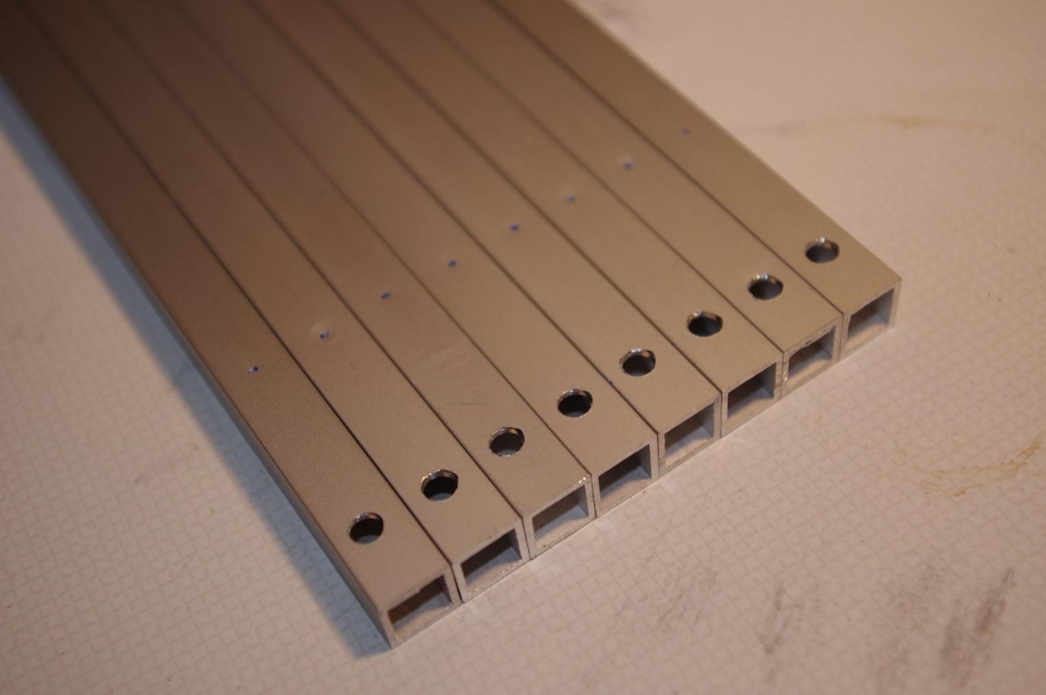

    Arme (10mm x 37 cm)

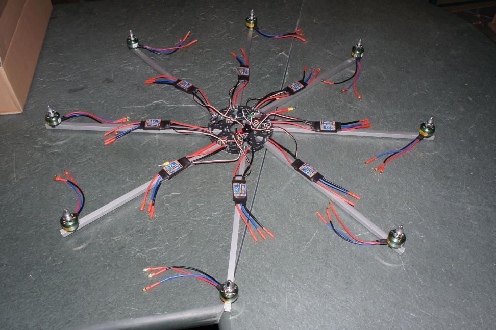

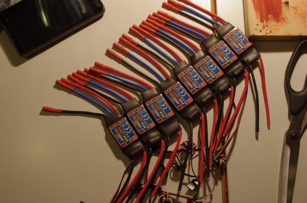

    Regler vorne
    Regler hinten (zum flashen vorbereitet)
    Regler (mit Klettband) montiert

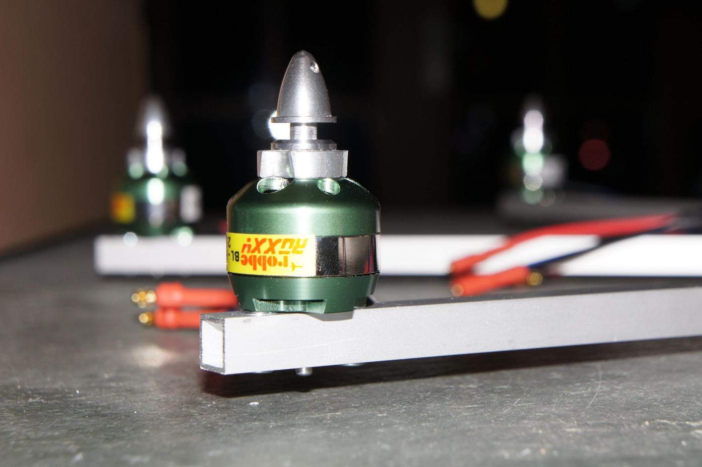

    Motorenmontage
    Motoren montiert
    Beilegscheibe zwischen Motor und Arm

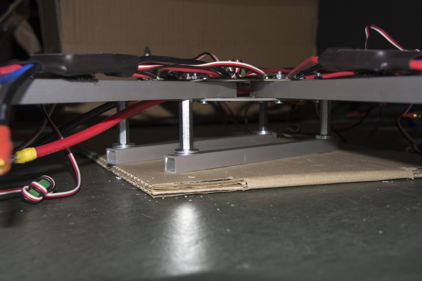

    Akkuhalterung = Vorerst Landekufen

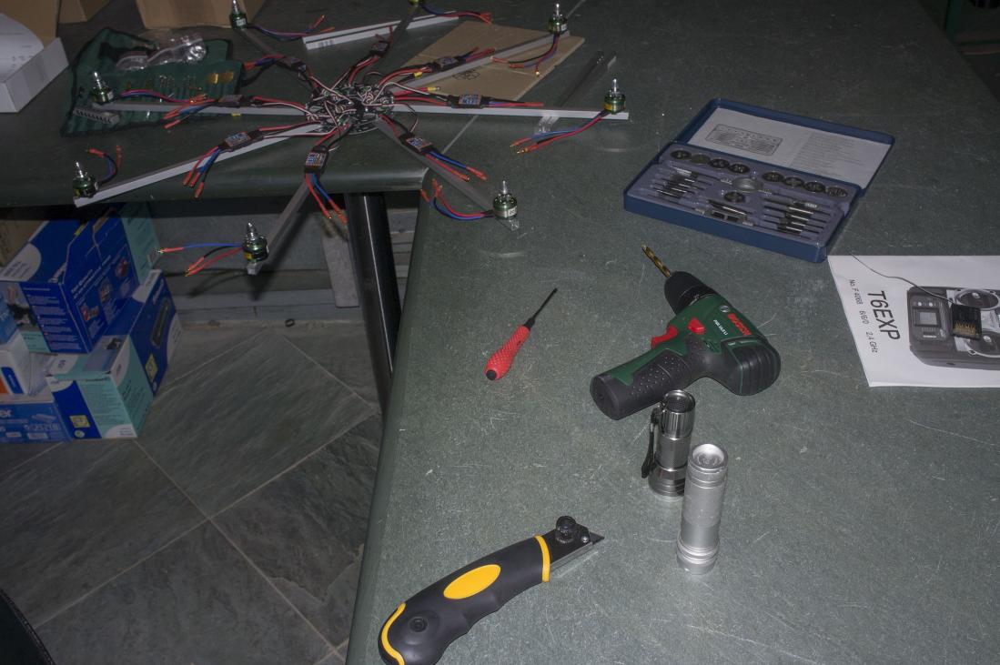

    Stand bis jetzt

    Am Wochenende habe ich einiges geschafft (Gestell basteln, Regler und Motoren drauf, Stromversorgung.) Bilder kommen heute oder morgen noch.
    Wie ist das mit der Drehrichtung der Propeller? Schließe ich alle Regler gleichgepolt an und das kk2.0 macht das, oder müssen die abwechselnd gepolt sein? Also immer + auf + und - auf - und dann beim nächsten Arm + auf - und - auf +? usw.

    bin gerade dabei, die Bohrungen für die Motoren zu machen. Für die Welle ist eine Bohrung vorgesehen. Ich habe jetzt gesehen, dass da noch ein Wellensicherungsring ist. Ist das der einzige/ kann man den abnehmen, oder muss ich das Loch so groß bohren, dass er sich frei drehen kann?
    Danke!

    Muss man zum flashen der Regler die Plastikfolie komplett entfernen/ wenn ja, danach wieder was hinmachen? edit: habe ein Bild (von braadert) gesehen, auf dem nur ein Eck rausgeschnitten wurde. Danach wahrscheinlich etwas Isolierband drauf.
