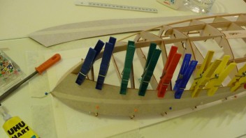

...nachdem die Leisten am Kiel ausgehärtet war, konnte ich sie an den restlichen Spanten verleimen. Dabei haben mir meine Stecknadeln wieder treue Dieste erwiesen.

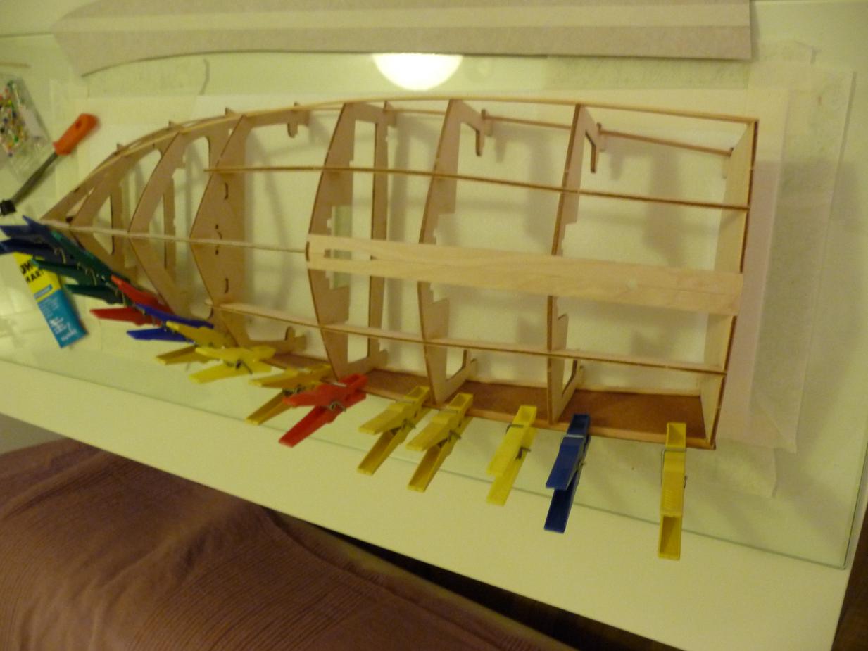

...Gestern abend habe ich dann das erste Seitenteil aus Mahagoni verleimen können. Bevor ich die Seitenteile am Rumpf angepasst habe, zog ich es vor die Außenseite mit Krepband zu verkleben. Durch diese Maßnahme möchte ich vermeiden, dass mir in späteren Arbeitsschritten Leim auf das Mahagoniholz läuft. Ich habe schon mehrfach lesen können, dass sich Leute schwarz geärgert haben, weil sie trotz erheblicher Schleiforgien ihre Leimflecken nicht mehr aus dem Mahagoni bekommen haben. Später beim Lacken waren diese Stellen dann meist heller als der Rest vom Holz.
...Das Seitenteil habe ich vor dem Verleimen mit der Feile bearbeitet, damit es später mit dem zweiten Seitenteil bündig zusammenläuft. Nachdem ich den Leim auf Spanten und Leisten aufgetragen hatte, habe ich das Seitenteil mit Wäscheklammern und Stecknadeln am Rumpf fixiert. Bei diesem Schritt sollte man darauf achten, dass die Seitenteile auf den Stützfüßen der Spanten aufliegen, damit man später nicht so viel beim Anpassen des Decks zu tun hat. Ebenfalls sollte man darauf achten, dass das Seitenteil vorn genau mittig auf dem Kiel aufliegt und parallel zu diesem verläuft.
...Ich hätte warscheinlich noch weitergebaut...wenn ich doch noch mehr Wäscheklammern gehabt hätte!:wand: Naja so hatte der Leim wenigstens genug Zeit zum Aushärten und ich ne Stunde mehr Schlaf.
Heute früh ging es dann mit dem anderen Seitenteil weiter...
...Nicht viel zusagen...halt die gleichen Arbeitsschritte nochmal.
