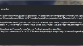

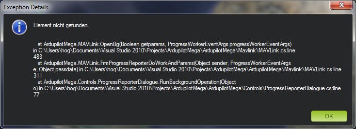

hier noch die Fehlermeldung vom Mission Planer.
Keine Eine Idee?

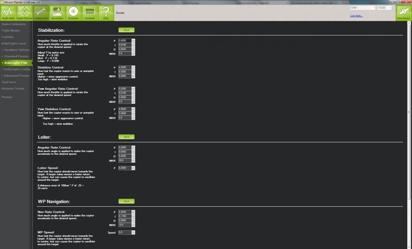

so jetzt brauch ich aber doch nochmal etwas Hilfe bei den PID Einstellungen....
Die Unterteilung nach Stabilization, Loiter etc. ist mir ja noch soweit von Prinzip klar ![]()
Aber was genau muss ich da bei Stabilization einstellen? Ich habe da ja 4* PID etc. Werte. Welche sind genau wofür? Und könnte ihr bitte mal Empfehlungen machen, was man da so als Startwerte optimal eingeben könnte.
Danke schon mal ![]()
