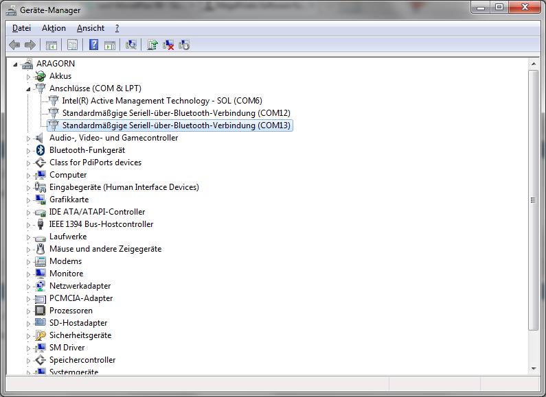

ok habe gerade nochmal neu angeschlossen. Mein rechner findet das Bluetooth und setzt es auf com 12 und com 13
anschliessend hat mich mein Rechner nach dem Schlüssel gefragt. Bei 1234 bekam ich eine Fehlermeldung bei 0000 wurde die Verbindung erfolgreich erstellt.
Nun zum Mission Planer. Auf com 12 kriege ich wieder die gleiche Fehlermeldung bei com 13 kriege ich den typischen timeout.
Das komische beim verbinden über com12 kommt die Meldung mehr oder weniger sofort ohne den Timer. Also scheint so das er da was findet, aber sich nicht verbinden kann.
Am Gerät selber blinkt der Rote LED nach wie vor wie verrückt....
So das ist der letzte Stand...
Irgendwie wirkt es so, als findet er zwar das Gerät, als ob aber Softwaretechnisch irgend was fehlt. Aber in der config Datei habe ich dazu nichts gefundne. Oder habe ich da was übersehen?
