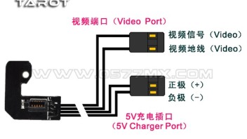

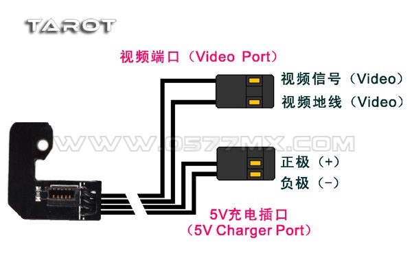

So das mit dem durchmessen hab ich jetzt wieder
jetzt ist aber die Frage ab jemand ne Idee hat was auf dem USB Masse ist....
AW: Baubericht von meinem X8
Braadert irgendwie steh loch gerade total auf dem Schlauch. Wie soll ich das durchmessen? Bringt dich nix wenn ich das Messgerät an beide Enden halte deshalb weiß ich doch nicht wo av drinnen ist.... ***ich glaub ich denk zu kompliziert ***

Das ist so weit schon klar. Aber schau doch bitte mal die Skizze beim GoPro Kabel (GOPRO HERO3 Video And Charging Cable) an. Da ist in der Skizze zu erkennen, das da 2* video steht. Ich gehe mal davon aus das das eine Grnd sein soll aber welches?!?!

Hab aber nochmal ne Frage zur Verkabelung. Bin mir nicht sicher, ob ich alles so korrekt sehe.
Ich habe für meine GoPro folgendes Kabel: GOPRO HERO3 Video And Charging Cable
und folgendes Sendemodul: 5.8G 400mw VTX (Anschluss kann man hier sehen http://www.foxtechfpv.com/foxt…mw-transmitter-p-179.html)
Jetzt steht ja beim Sender als Kabel:
black: - (also Ground)
rot: VOUT +
gelb: VIDEO +
Bei dem Gopro Kabel hab ich 2* Video stehen.
Wie soll ich das am besten Verkabeln? Oder spielt das keine Rolle welches an welches?
Danke euch schon mal.
