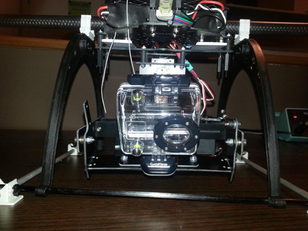

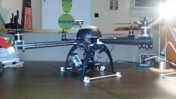

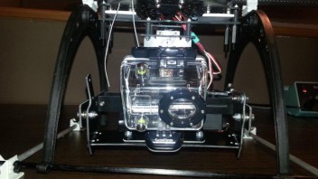

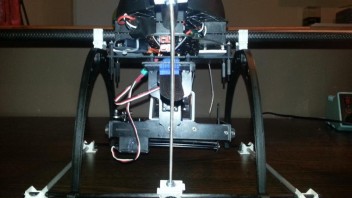

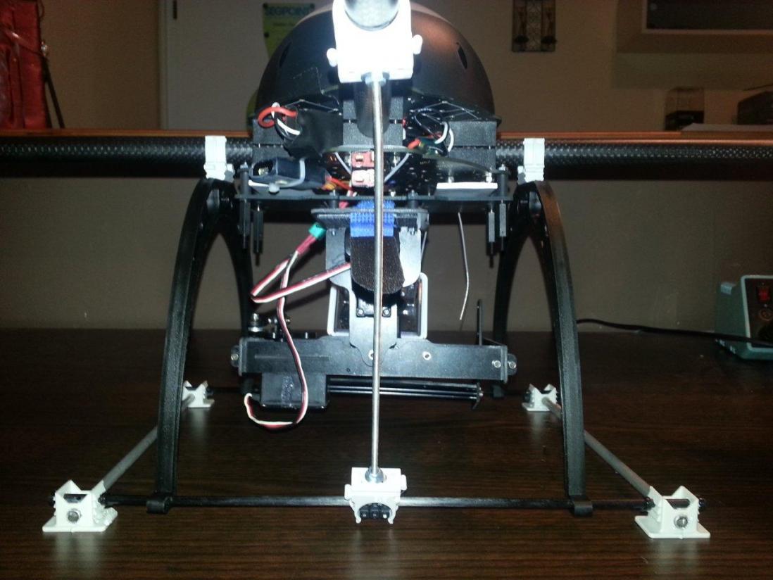

Alle Komponenten lassen sich fast ohne Nacharbeit zusammensetzen bzw. löten. Wie man auf den Bildern sehen kann, habe ich das Landegestell mit 16mm Kabelkanalschellen befestigt. Die passen 100%ig! Nach hinten raus habe ich eine 3mm Gewindestange (Obi 1,95€/m) zur Stabilisierung ebenfalls mit einer Kabelkanalschelle befestigt. Wichtig ist, das Gimbal vom Rahemn zu entkoppeln. Das habe ich mit Schwingungsdämpfern von eBay Schwingungsdämpfer Typ A M3 Ø 6 / H 13 Metallpuffer ...
