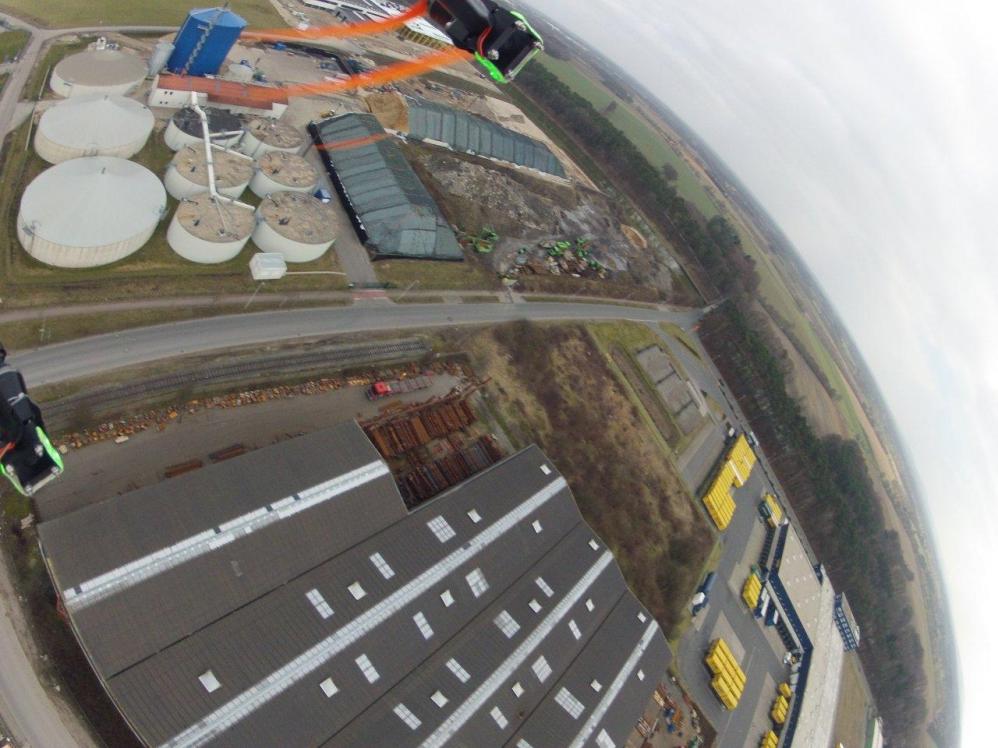

ich muss kurz berichten... Was fällt an dem 1. Bild auf?

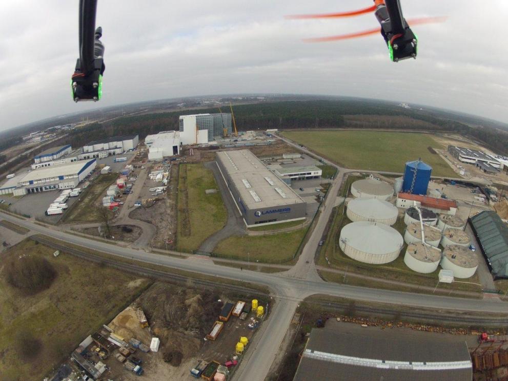

richtig, einer der Front-Propeller fehlt :O_o:. Im 2. Bild sieht man den Copter in 90Grad Position. Die Cam hat noch ausgeglichen aber die Probeller stehen 90 Grad in der Luft.
So war´s:

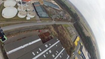

Ich befinde mich im schnellen Rückwärtsflug und dann hörte ich ein knacken. Dann flippte der Copter völlig aus. Überschläge und Drehungen um alle Achsen. Gottseidank war ich hoch genug. Er hat etwa 5-10 Meter Höhe verloren, als er sich wieder stabilisierte (Naza M). Dann stand er wieder recht gut in der Luft! Ich wusste aber zu dem Zeitpunktn noch nicht, das der Prob fehlt und wollte daher schnellst möglich - also auch entsprechend hektisch - den Copter landen. Durch meine hektischen Stickbewegungen, kam der Copter dann natürlich oft wieder ins schwanken da halt der Prob für eine gewohnte Stabilisierung fehlte. Als ich aufsetzte, kippte der Copter nach vorn und rasierte dabei dann den 2. Front-Prob ab. Das der eine schon ab war wusste ich bis dahin ja noch nicht und ging davon aus, das die Landung beide Props eliminiert hatte
Ich hab die Probs ersetzt alles geprüft und einen Testflug über einer weichen Wiese gemacht. Es war alles Top i.O. ich konnte mir einfach nicht erklären, was der Grund für die Überschläge war... mieses Gefühl - Vertrauen zum Copter war weg. Bis ich die Bilder gesichtet habe! Puh... Grund gefunden. Erkenntnis: Ich fliege nicht mehr die Billigprops! Ich hatte schon einen, der in der Achse gebrochen war aber "nur" eine Unwucht produzierte die mich aufmerksam machte.
