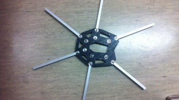

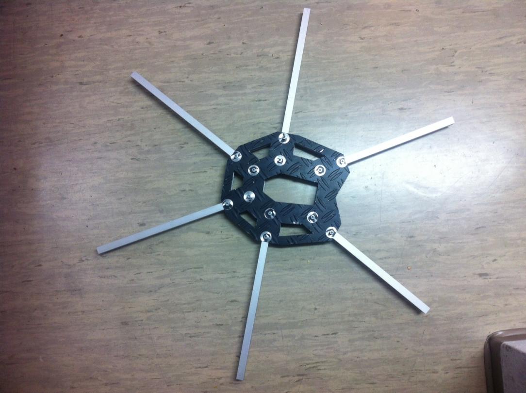

Bitte sehr, ein schlechtes Foto mit dem Mobile aufgenommen könnte ich anbieten:
Die Arme sind aus 15 x 15 x 1 mm Alurohr, die Grundplatte aus Warzenblech mit einer Grundstärke von 1,5 mm und 0,5 mm Warzenhöhe. 1,5 mm Blech kam mir nicht stabil genug vor, 2mm deutlich zu schwer, und von dem Warzenblech hatte ich noch einen Rest herumliegen. Verschraubt war es dann doch deutlich steifer, als ich angenommen hatte. 1,5 normales Blech hätte es wohl auch getan ...
