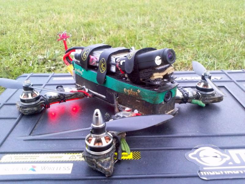

Ja das Frame ist nun 9 Monate im Einsatz, hat vielle Crashes gehabt und hält noch immer!! Meine 2 Ersatzarme hab ich noch immer, musste bis jetzt noch kein Arm wechseln. Dazu muss ich aber sagen dass ich am jeden Arm 3 Nylonschrauben habe die bei härteren Crash nachgeben.
Ich bin vom ZMR250 Frame begeistert. Dass es so lange hält hab ich selber nicht gedacht.
Zur Zeit bau ich eine 4S Machine auch mit einen ZMR Frame. Da stehen also noch härtere Materialtests an ![]()

hier mal ein aktuelles Bild von meinen 3S Racer
und ein passendes neues Video
Hoffe es gefällt euch. Werde mit jeden Akku besser ![]()
