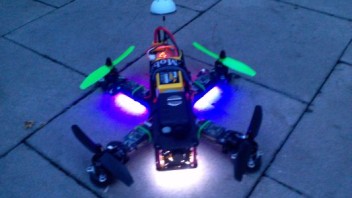

Ach find ich gar nicht soo unsauber. Und bevor man sich extra eine neue Kauft kann man die offene schon verschließen.
Hab jetzt kein anderes Bild dabei aber so sieht meine aus:
