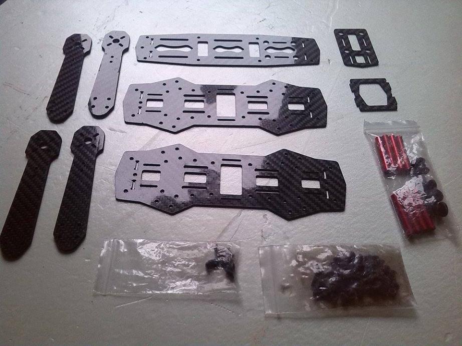

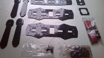

Das Frame ist angekommen und zum Glück ist nichts verbogen!
Das Gewicht passt
Gesamter Inhalt

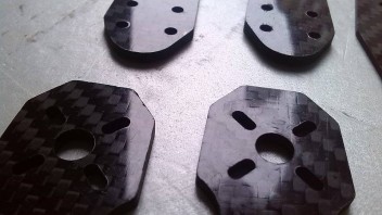

Ein par Striche sind zu sehen wenn man sich die Arme extrem genau anschaut

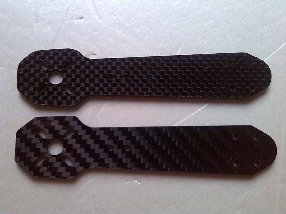

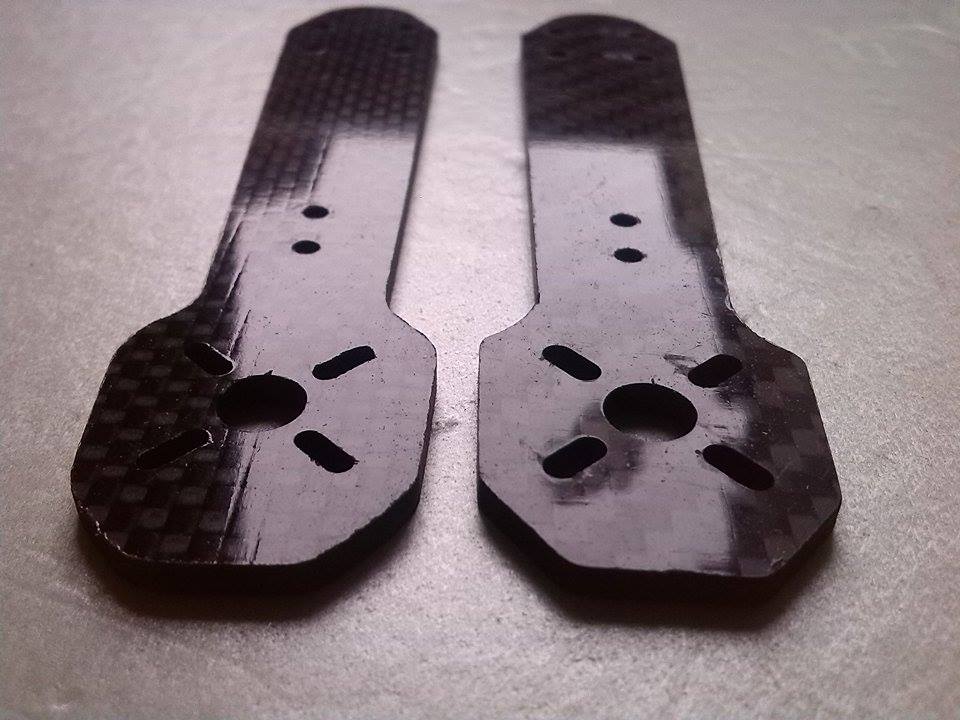

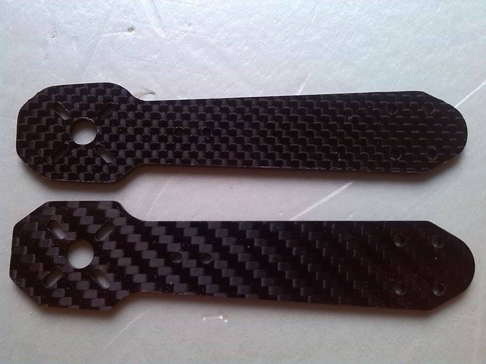

Vergleich von Ersatz-arm (oben) und Frame-arm (unten)
Noch ein Vergleich von Ersatz-arm (links) und Frame-arm (rechts)
Bei Ersatz-arm kann man schon die Carbon Struktur erkennen.
Beide Arme sind Strom leitend, vor allem in der Mittelschicht.

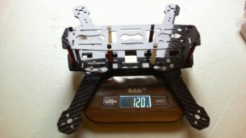

Mein Frame-Endgewicht ohne alles ![]()

Wenn Du noch ein Gramm sparen willst, eine Platte unten langt.
Einmal mit einer M3 Schraube Metall/selbstsicherndern Mutter und 1-2 Nylon Schrauben und Muttern langen vollkommen und geben bei einem crash nach.
AW: Welcher QAV250 Clone?
Eine Platte weniger? Hmm.. Ich glaub ich lass 2 Platten. Will dazwischen die kabel ziehen. Ich hab schon eine M3 Schraube Metall/selbstsicherndern Mutter und 3 Nylon Schrauben
Siehst dass das fertige Frame um 25 Gram leichter ist als die angekommenen Frame-Teile.
Und mit 120g mit ich voll zufrieden. Mein derzeitiges Frame wiegt um einiges mehr

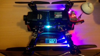

602g inclusive alles - Akku 1300mah, FPV + OSD, Mobius, Licht + Steuerung, Lipo Warner
