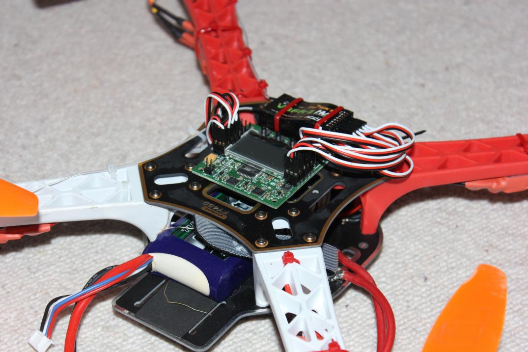

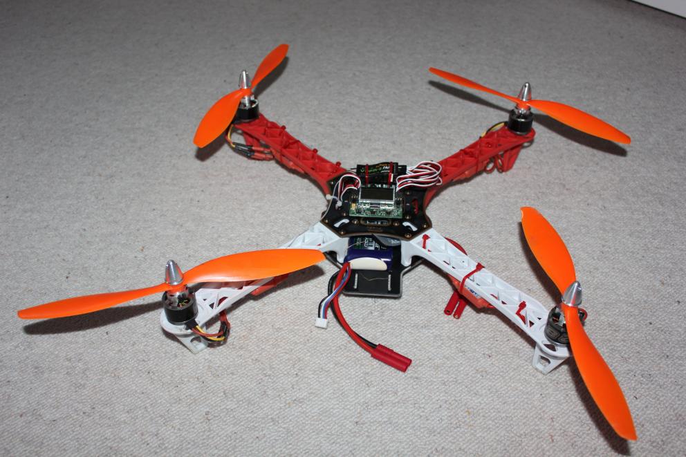

Hallo...
lese hier schon länger mit und habe mir daraufhin einen Quadrocopter gebaut. Hat auch soweit alle gut geklappt und ich bin heute zum 3. mal geflogen! Ich bin infiziert!
Nun habe ich aber ein Problem. Nachdem ich mich getraut habe mal etwas höher zu fliegen ist der Copter einfach ausgegangen und abgestürzt! Bei max 10m Entfernung... Zum Glück ist er in einem Busch mit vielen Stacheln gelandet... Konnte direkt wieder fliegen nachdem ich die GoPro wiedergefunden hatte...
Habe dann mal versucht die Reichweite auf dem Boden zu testen.. wieder nur ca. 10m Reichweite.
Hat jemand eine Idee was ich falsch gemacht habe bzw. was ich verbessern kann?
Folgende Komponenten habe ich verbaut:
KK2.0 1.5
Turnigy Plush 30 AMP
NTM Motor 1200kv 250W
9XR mit Frsky DJT mit V8FR-II
10x4.5 Propeller
Turnigy 3s 3300mAh Akku
Die Propeller nutze ich weil ich die 8x4.5er nur in RH habe :roll:
Falls ihr noch nen Tip für mich habt was ich an der Konfiguration ändern kann um Flugzeit etc zu optimieren, immer her damit :mrgreen: In erster Linie soll das mein "Lehrcopter" werden und später hätte ich dann gerne mal die TBS Discovery...
Vielen Dank
