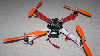

    lese hier schon länger mit und habe mir daraufhin einen Quadrocopter gebaut. Hat auch soweit alle gut geklappt und ich bin heute zum 3. mal geflogen! Ich bin infiziert!
    Nun habe ich aber ein Problem. Nachdem ich mich getraut habe mal etwas höher zu fliegen ist der Copter einfach ausgegangen und abgestürzt! Bei max 10m Entfernung... Zum Glück ist er in einem Busch mit vielen Stacheln gelandet... Konnte direkt wieder fliegen nachdem ich die GoPro wiedergefunden hatte...
    Habe dann mal versucht die Reichweite auf dem Boden zu testen.. wieder nur ca. 10m Reichweite.
    Hat jemand eine Idee was ich falsch gemacht habe bzw. was ich verbessern kann?
    Folgende Komponenten habe ich verbaut:
    KK2.0 1.5
    Turnigy Plush 30 AMP
    NTM Motor 1200kv 250W
    9XR mit Frsky DJT mit V8FR-II
    10x4.5 Propeller
    Turnigy 3s 3300mAh Akku
    Die Propeller nutze ich weil ich die 8x4.5er nur in RH habe :roll:
    Falls ihr noch nen Tip für mich habt was ich an der Konfiguration ändern kann um Flugzeit etc zu optimieren, immer her damit :mrgreen: In erster Linie soll das mein "Lehrcopter" werden und später hätte ich dann gerne mal die TBS Discovery...
    Vielen Dank
    Chris

    Empfänger mal anders positionieren?
    Oder einfach mal ein unabhängigen Versuchsaufbau, um den Empfänger als Fehlerquelle auszuschließen?!

    Hab die Antennen je an einem Arm fest gemacht. Die Kabel von den esc gehen ja auch da lang. Daran kann es nicht liegen oder? Wie habt Ihr die Antennen verlegt?
  • AW: Mein erster Quadrocopter und Probleme mit der Reichweite
    wie gesagt mal nur nen Akku ranklemmen und nen Servo und dann mal laufen ;)
    Kabel hab ich ganz normal an einem Arm ;)

    Die Antenne liegt da aber auch nicht optimal. Sollte etwas weiter von den Stromführenden Teilen entfernt sein.

    So... habe jetzt die Antenne des Empfängers "freigelegt" und mehrere Positionen probiert. Ausserdem habe ich am Sender eine 7db Richtantenne probiert. Leider habe ich immer noch keine große Reichweite. Nicht einmal quer durch die Wohnung ....
    Kann ich davon ausgehen, dass der Empfänger oder das Sendemodul defekt ist? Kann man am Sender die Leistung einstellen?

    Hast du das Modul mal ohne Antenne betrieben?

    Auch wenns nicht so spannend ist wollte ich euch mal eben aufklären:
    So. Habe mir ein anderes Set bestellt. Nachdem mir das von Hobbyking empfohlen worden ist :roll:
    Hab jetzt den DR-8II Plus bei Giantshark bestellt und es funktioniert, auch mit dem alten Modul.
    Jetzt bin ich mal gespannt wie Hobbyking damit umgeht. Soll das Set nach Hamburg schicken.
    Naja aber freue mich jetzt drauf endlich das fliegen lernen zu können :mrgreen:
