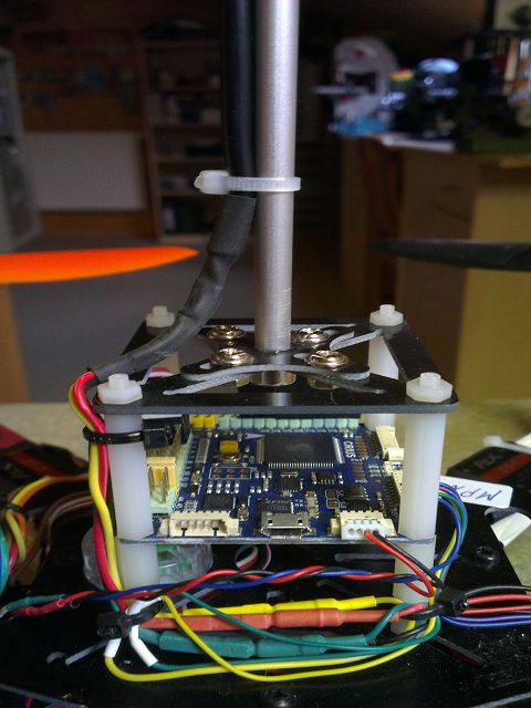

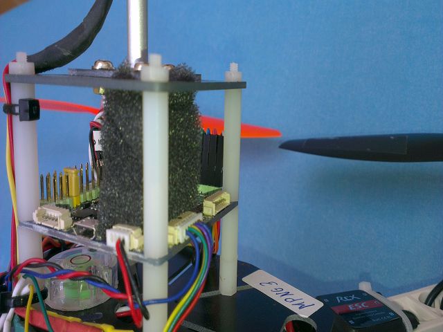

die niedrigen stabilize Werte sind gewollt, damit fliegt der sich wunderbar, richtig entspannt. Das brauche ich, damit der Kopter heil bleibt. :mrgreen:
abdecken und abschirmen, das ist die Frage??? Hier mal 2 Bilder:
ich habe auch schon versucht einen externen Kompass zu installieren, habe das aber nicht hingekriegt.
im Planner ist vorgesehen daß man den Internen abschalten kann, aber das klappt nicht, der bleibt trotzdem immer eingeschaltet
oder ich mache was falsch... keine Ahnung!
