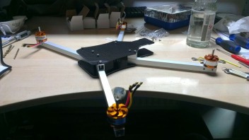

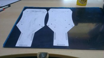

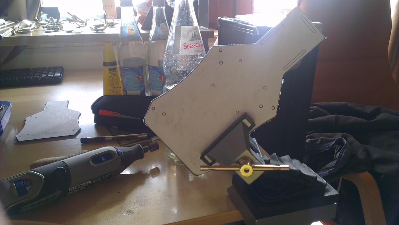

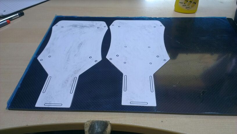

    Als erstes mal in der CAD-Software ein Grundprinzip aufgebaut, damit ich weiß, was ich bestellen soll. Das Spider-Frame System hats mir sehr angetan, daran hab ich mich ein bisschen orientiert.
    Aus der Software heraus die konstruierten Teile 1:1 auf A4 gedruckt, ausgeschnitten und auf die Carbon-Platte geklebt, um sie dann mit dem Dremel aus zu fräsen. Bohrbild habe ich auch direkt übernommen.
    Die Füße hab' ich auch direkt aus Carbon gefertigt, war ja noch einiges übrig.

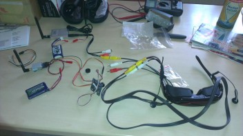

    Gleich mal nach FPV Systemen geguckt und eins bestellt. Dann noch ne ziemlich beschissene Brille von eBay geschossen ( Die muss ich wieder loswerden, is absoluter Müll)
    Habe trotz der schlechten Brille auch schon ganz gute FPV Flüge gehabt. Aufm Flugzeug hatte ichs auch schon, und eine Weitwinkel Linse hab ich auch gleich bestellt und montiert.

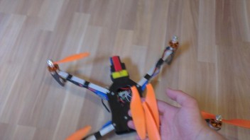

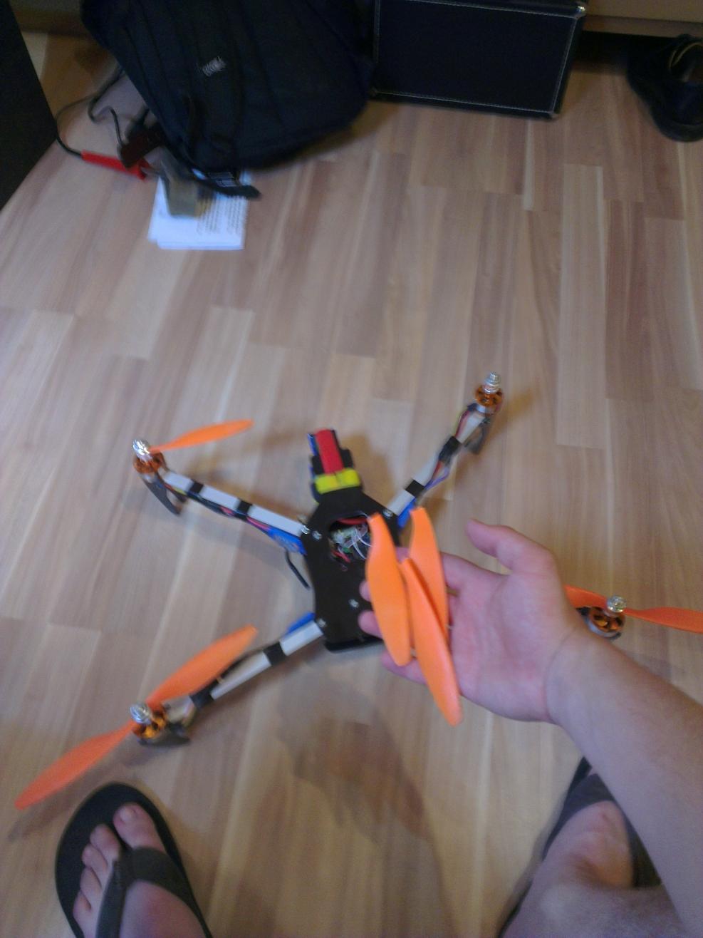

    Seit kurzem hab ich irgendwie Probleme, dass ich extreme PID-Wobbler habe, kann mir aber nicht erklären, woher die kommen. Ich glaub einer der 4 Motoren hat extreme Lagerprobleme und dreht extrem Schlecht. Ich hoffe, dass die Schwerfälligkeit und Unruhe daher kommen.
    Da ich eine relativ alte Futaba FC 18 nutze, in die ich ein FrSky Modul eingebaut hab ist mein Mittelwert in der Software nicht immer auf 1500 sondern schwankt zwischen 1495 und 1510. Weil ich nichts über eine art "Deadzone" wie bei nem Joystick gefunden habe hab ich versucht mit dem Pitch und Roll Expo zu spielen. Hab den Expo dann sehr hochgestellt und dann ist's passiert: Beim letzten Flug hab ich im Acro zu sehr nach hinten gezogen und dann sind die Propeller-Brocken rumgeflogen.
    Also hat sichs jetzt erst mal erledigt, hab keine Props mehr. - Direkt neue bestellt und nen neuen Motor - und eben gerade hab ich mir nen Reptile V550 Quad Frame bei Goodluckbuy bestellt, um sicherzustellen, dass die PID Wobbler nicht von meinem Rahmeneigenbau kommen.

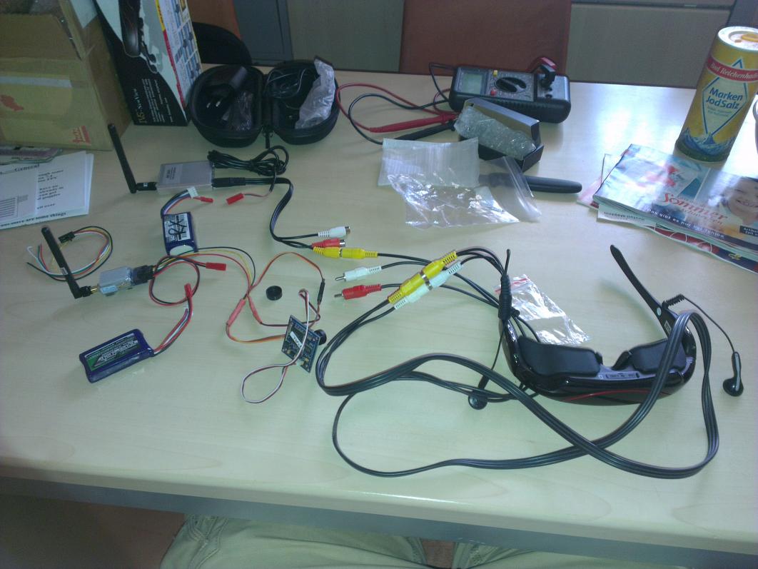

    Habs ! Hallo nochmal.
    Also, falls wer das gleiche Problem hat: Die kleine Platine unter der Blech-Haube hatte bei mir zu viel Abstand zur Hauptplatine, deshalb konnte bei zu großer vibration (draufhauen) die Antennenbuchse irgendeinen Fehler erzeugen, ich denke mal nen kurzen oder so was. jedenfalls hab ich jetzt die Buchse neu eingelötet und unterhalb der kleinen Platine kleine Gummi-Plättchen geklemmt, damit die Platine nicht mehr "wackeln" kann.

    Hallo FPV-Gemeinde,
    Da ich jetzt endlich meinen Quadrocopter (Baubericht folgt) zum ruhigen Flug animieren konnte habe ich mich dazu entschieden, ein FPV System zu kaufen.
    Folgendes hab ich bestellt:
    FPV System
    Alles zusammengesteckt bzw. gelötet und die zwei 3S Akkus angehängt - Ergebnis: Ein völlig störungsfreies Bild.
    Problem ist, es hält immer nur ein paar Sekunden und rauscht dann, bis dann schließlich "no Signal" auftaucht.

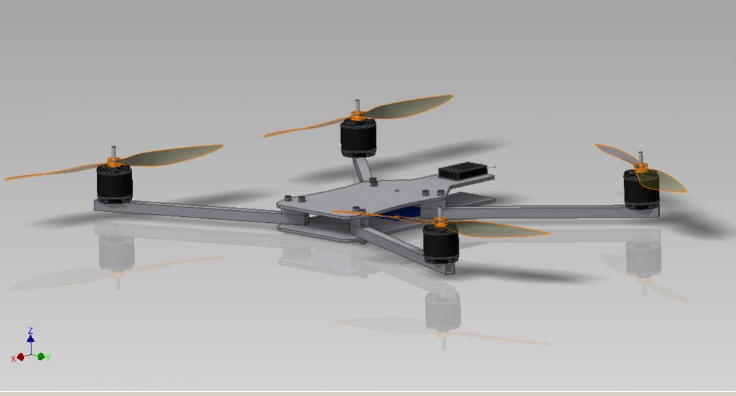

    AW: Newbie mit nur einer Frage: Spider Frame Schwerpunkt?
    Hab nach längerem Suchen dann doch noch die Lösung gefunden: Logischerweise muss der Schwerpunkt passen und am besten mit der FC übereinstimmen.
    Danke trotzdem ! Wenn ich anfange mit dem Bau meiner Spinne mach ich n' paar Fotos, wenn wer interesse hat

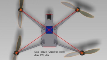

    Zuerst die Frage, falls wer keine Lust hat und mein "Ich bin neu hier und Hallo"-Gequatsche nicht lesen mag.

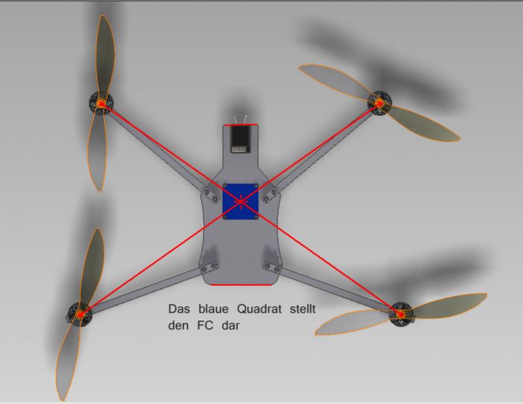

    Frage: Wie ist es mit der Gewichtverteilung bei einem Spider-Frame a lá tbs discovery? Muss der FC genau in der Mitte der 4 Motoren sein?
    Habe gelesen, dass der FC exakt mittig sein sollte - stimmt das?
    Der Schwerpunkt bei einem Spider-Frame muss logischerweise mittig zwischen den Motoren sein, dass diese nicht verschiedenes Leisten müssen, richtig?

    Um euch mein Problem bzw. meine Fragestellung besser zeigen zu können hab ich mal ein CAD Modell gemacht und davon Bilder angehängt:
