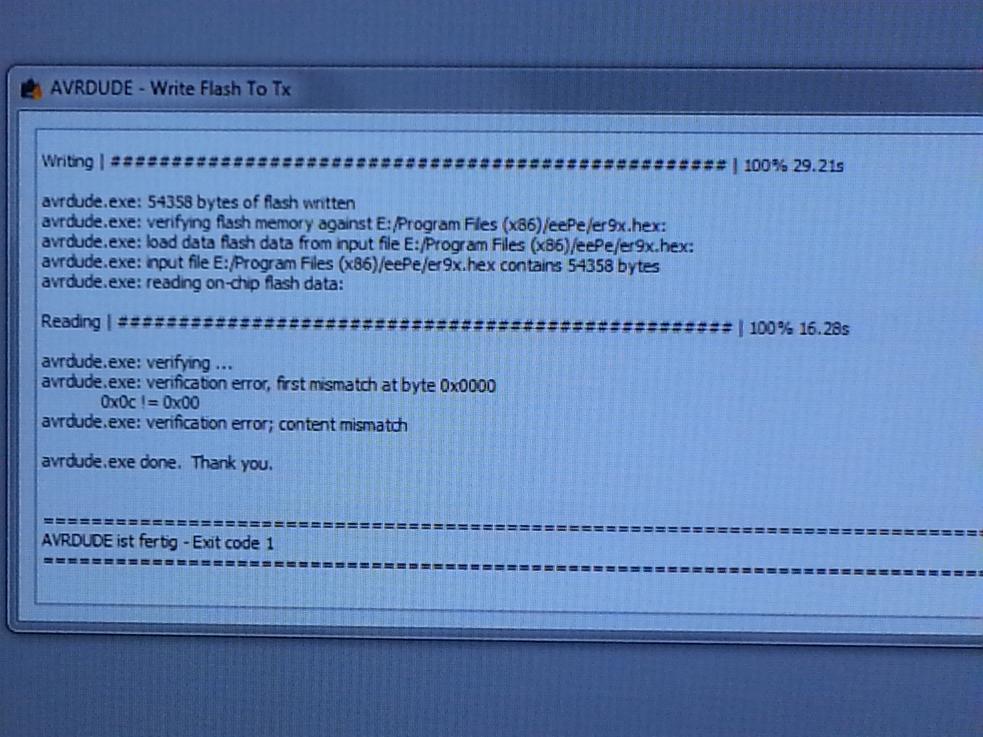

update: Beim Flashen mit EEpE läuft alles und dann will es den eeprom überprüfen und liest nochmal alles nach und dann kommt der fehler AVRdude kann nicht beendet werden

die parameter in die EEPE settings eingestellt und gleicher fehler wie am anfang

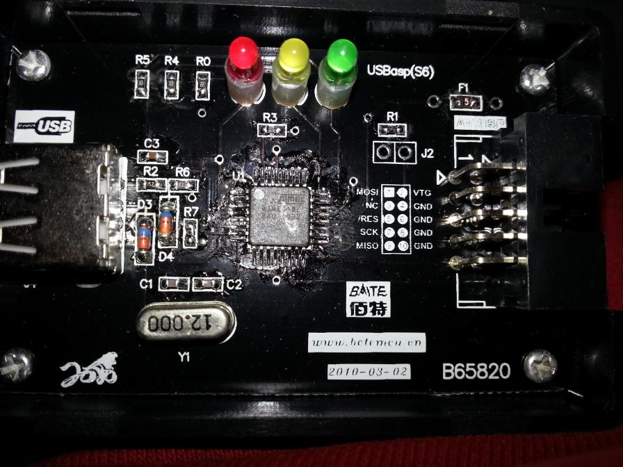

habe jetzt mal den programmer geöffnet. Die schutzwiederstände können ja nur F1 und R1 sein oder?

so nach ewigen hin und her hab ich es nit hinbekommen habe alle verbindungen durch gemessen und es geht einfach nit
extreme Burner sagt das es schon beim spannung geben nen fehler hat. Kann es möglichsein das mein Programmer nicht genug leistung hat um die platine zu versorgen?
