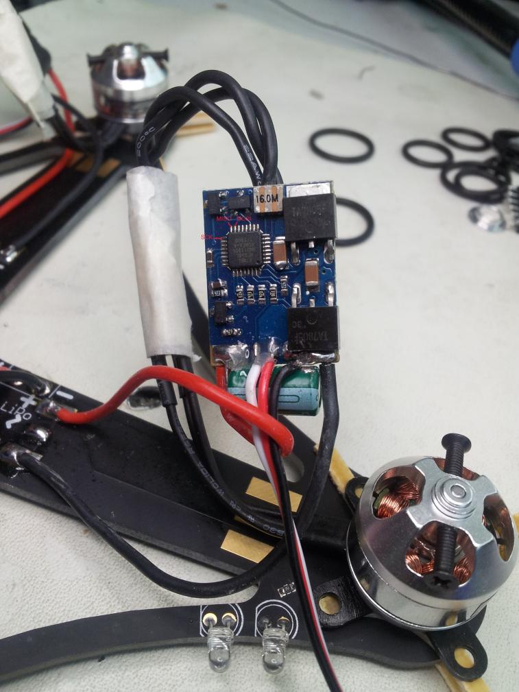

ich bin neu hier aber habe mich schon eine Weile mit Quadrokopter und ESCs beschäftigt.
Und es ist noch kein Meister vom Himmel gefallen.
Ich habe folgende Komponenten verbaut:
- Flyduino Nanoquad Rahmen
- Flyduino NanoWii
- Hobbyking SS Series 8-10A ESC
- Turnigy Aerodrive SK3 - 2118-3100kv Brushless Outrunner Motor
Motoren sind alle gleichzeitig direkt über den Empfänger angelernt worden.
Drehen auch alle richtig wenn man sie über den Empfänger ansteuert.
Nun alles so zusammengebaut, das es über die NanoWii läuft und kein Motor dreht.
Liegt es wirklich an der Firmware?
Wenn ja würde ich es mit der SimonK-Firmware versuchen.
Da ist nur meine Frage ob ich da unbedingt das USB-Programmer-Module benötige oder ob ich das auch über einen direkten COM-Anschluss flashen kann.
Möchte nicht noch 4 Wochen warten bis die Karte da wäre.
Die Dateien hab ich schon und welche 3 Pins ich an dem Chip nehmen muss weiß ich auch, nur sind ab und zu mal auf den Bildern noch Kabel an den Widerständen.
GND kann ich ja von überall nehmen.
Nur VCC und Reset finde ich nicht so recht.
