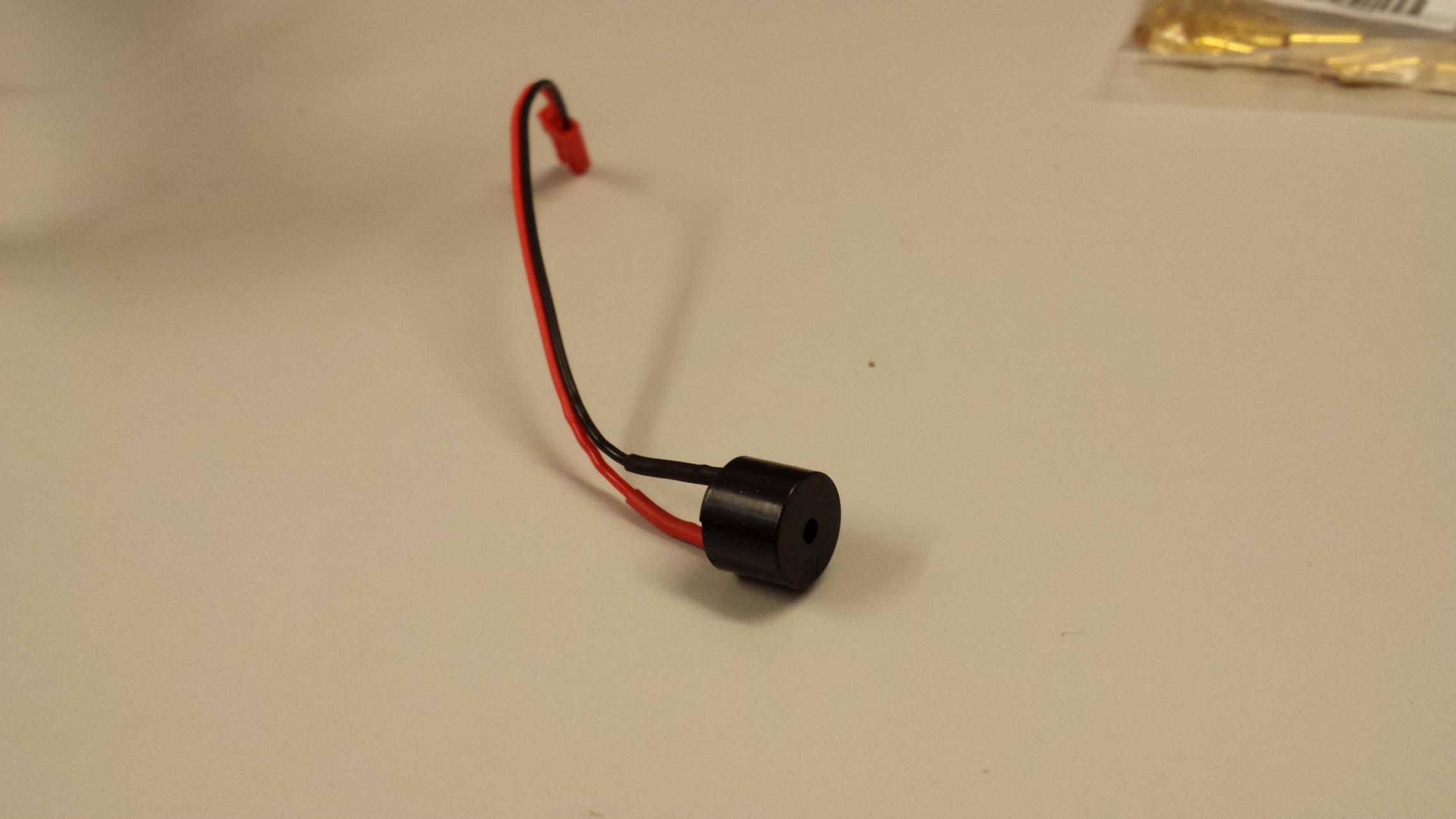

Ja du meinst bestimmt so etwas hier.
http://www.hobbyking.com/hobby…ng_Discovery_Buzzer_.html
Das würde schon gehen aber was ist wenn die Stromverorgung nach dem Absturz defekt ist oder sich das Akkukabel raus gezogen hat??
Dann wirds schwierig mit Peeeeeeeeeeep. ![]()

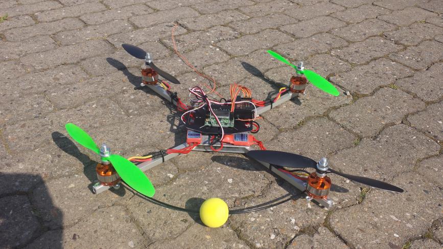

So hab mir gestern schnell ein Gestell aus Aluminum gebaut.
Er ging auch wirklich gut, bis gerade eben.
Ich weis nicht wirklich an was es gelegen hat. Bin geflogen und in der Luft hatte er dann einen kurzen aussetzer hat sich aber wieder gefangen.
Bei zweiten mal ist er leider wie ein stein vom himmel gefallen.
Wisst ihr an was das liegt.

Lag übrigens an den ESC´s hab sie nochmal über das KK Board eingelernt und dann gings.

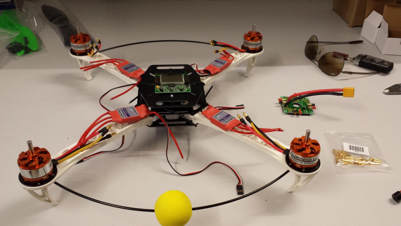

Juhuuu bin fertig mit dem Zusammenbau.
Nur komischerweise zuckt er beim Gasgeben nur rum und hebt nicht ab.
Weis jemand woran das liegen könnte?
Kann mie keinen reim drauf machen??

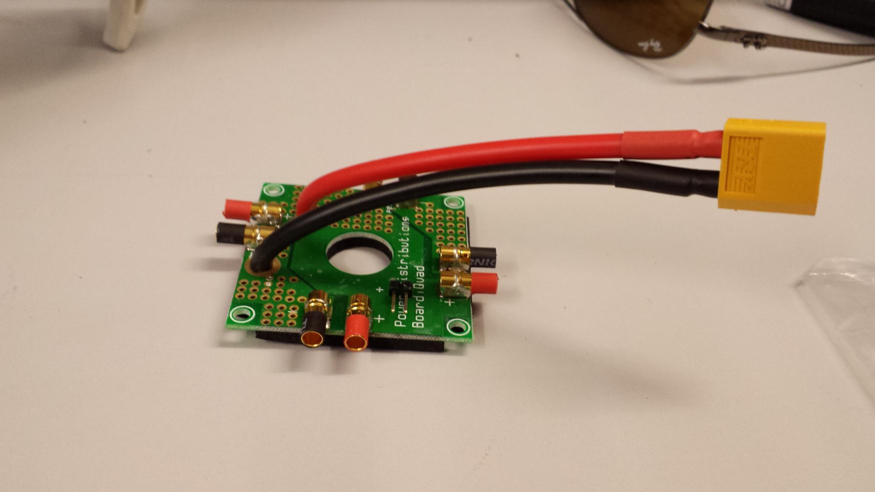

Hab da auch noch so einen Stromverteiler. Würdet ihr den in die Mitte machen oder oben drauf. Denke ist geschickter wenn oben das KK 2.0 board sitzt. Zum einstellen vorallem.
Für was ist dieses schwarze teil (letztes Bild). Das was bei meinem KK 2.0 Board dabei.
Danke schonmal für die Hilfe

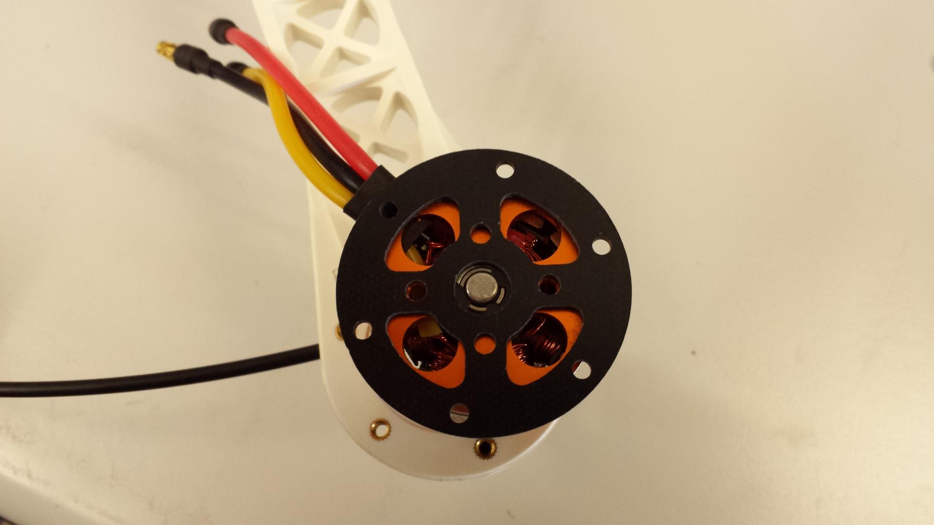

Hab aber leider schon mein erstes Problem. Hab jetzt doch auf einen Rahmen von HK gesetzt, weil er nur 8$ gekostet hatte und einfach schick aussieht.
Problem sind jetzt lediglich die Bohrungen der Motorhalterung.
Die Schwarzen waren beim Rahmen dabei und die Aluminium beim Motor.
Die Schwarzen würden gut auf den Rahmen passen und zumindestens zwei Bohrungen an den Motor.
Ist halt die frage ob zwei scharauben an den Motor reichen. Wenn nicht müsste ich mir neue Platten besorgen.
Die alu passen nur Motorseitig.
