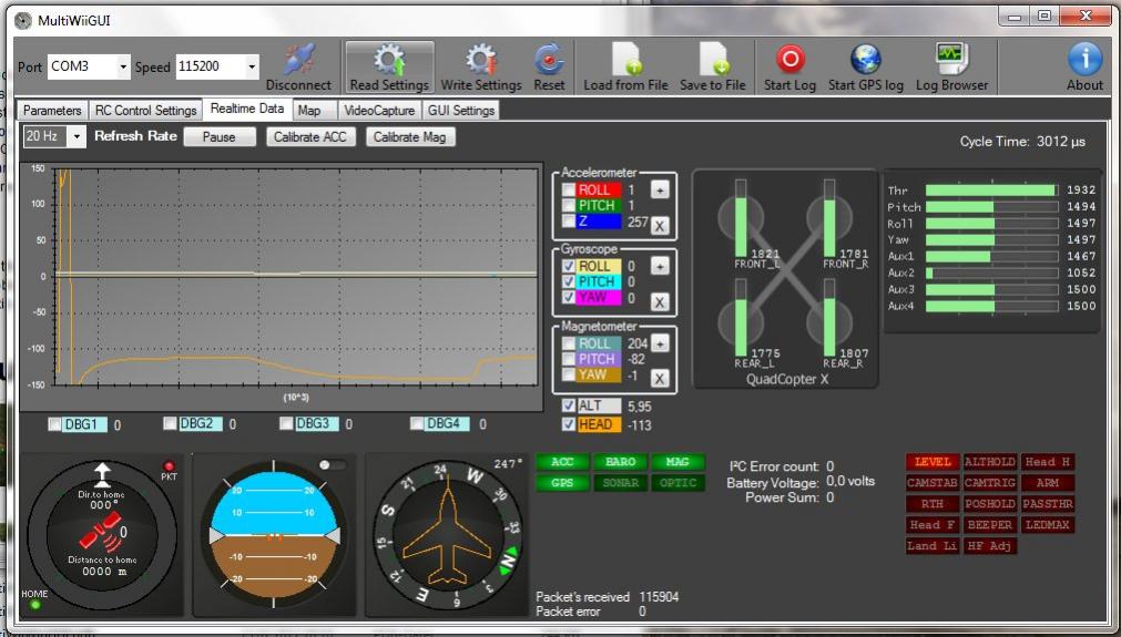

    ich habe jetzt mal mit wingui geschaut was in dem kleinen kerlchen so vor geht...hab alles was ging resetet, war völlig verleiert...nur eine sache verstehe ich nicht:
    wenn ich die motoren laufen lasse, haben sie einigermaßen unterschiedliche drehzahlen (siehe bild)...sollte das nicht überall annähernd die gleiche sein? oder ist das noch im toleranzbereich?
    habe zum testen die props abgemacht...und den copter perfekt in waage ausgemessen...sollte eigentlich alles das gleiche sein...
