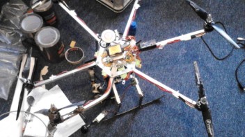

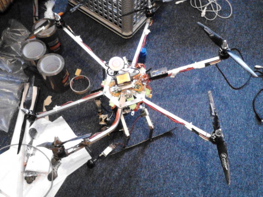

Aua, wie hast Du die Kaltverformung hinbekommen?
AW: Hexacopter rebirth
Entkernt und die Funktionsteile anderen Projekten zugeführt.
Dieses Kapitel kann geschlossen werden.
