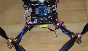

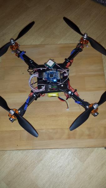

so.. hab es nun soweit zusammengebaut.
hab jedoch schon gemerkt das die motoren teilweise aussetzen. dadurch das es unterschiedliche sind, würde ich die motoren selber usschließen. könnte aber auch daran liegen, dass der baro noch nicht abgeklebt wurde (hab keinen schwarzen schaumstoff da. Schneide ich mir morgen aus einem festplattenkarton im büro raus). ansonsten ggf. irgenwo ein Kabelkontakt nicht sauber.
leider ist der copter relativ schwer geworden. knapp über 1.1kg mit akku . ich werde die ausleger sohl nochmal so um jeweil 1,5cm kürzen und auch den Kabelbaum überarbeiten, dort habe ich derzeit zu dicke Kabel im einsatz.vlt tausch ich die alu 4kant rohre auch durch CFK rohre.
AW: Quadrocopter Materialeinkauf und ein paar fragen
ESC's sind kalibriert ?
ja eigentlich schon.
Also angelernt mir ist vorhin das Wort nicht eingefallen ![]()
hab die escs nun nochmals angelernt. scheint nun besser zu funktionieren. muss allerdings noch einen Testflug machen
