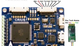

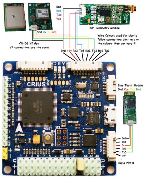

da ich z.Zt mit der MP 3.0.1 am kämpfen bin und alle Fehlerquellen ausschließen möchte, habe ich vor mir heute bei einem Händler in der Umgebung eine Turnigy 9x mit Modul und Empfänger zu kaufen.
was ich damit möchte ist:
Der Empfänger muss an den Summensignalanschluss vom Crius V2 pro angeschlossen werden, damit ich meinen bisherigen OrangeRX 615 mit Einzelsignal herauslösen kann.
Bei dem Turnigy 9x Set müsste dann das Telemetriemodul dabei sein, welches ich auch gleich nutzen möchte.
Wie verkabel ich das ganze nun und wie bekomme ich es auf den Sender übertragen? Muss ich etwas besonderes einstellen oder überträgt er alles automatisch?
Es kommen übrigens dann noch 4 neue SimonK Regler, damit alle Fehlerquellen ausgeschlossen sind, dann MUSS die 3.0.1 laufen!!
Bin um jeden Tipp dankbar ![]()
