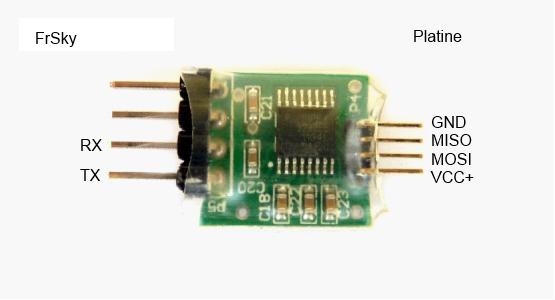

AW: FC Multiwii Pro 2.0: Multiwii 2.2.1 läuft, Megapirate nicht!?
Guten Morgen.
Leider geht keine Telemetrie
Alles versucht!
Ich probiere das morgen mal mit dem Display.
Auch das mit dem Display funktioniert.
Du hast da einen grundlegenden Denkfehler.
Es liegt weder an der Hard- noch an der Software.
Entweder ein Konfigurationsproblem oder Verdrahtung.
