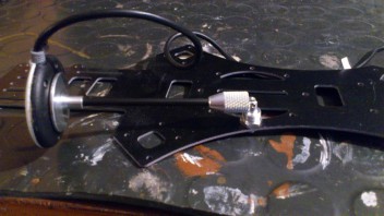

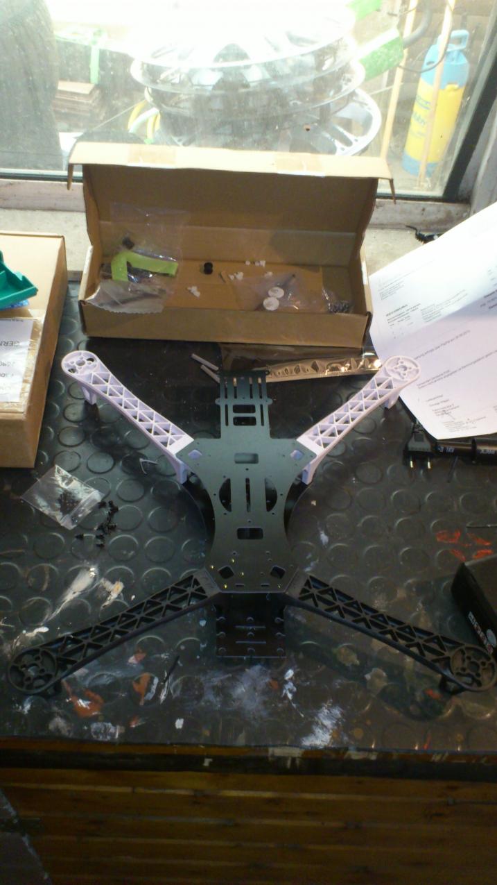

FPV Quadrocopter Alien v2 Frame x500 Schwarz-Weiß von n-factory
Den Rahmen habe ich schon gekauft. Er ist wie sein Vorbild - der TBS Discovery - auf FPV-Flug ausgerichtet. Wichtig waren mir vor allem die vorn gespreizten Arme, damit die Propeller später möglichst wenig ins Kamerabild ragen. Mein Eindruck vom Rahmen? Naja, ist okay für den Preis. Von der Oberfläche und den Ausschnitten her etwas "billiger" als DJI, aber wohl stabil genug für einen Copter. Mank: Vier Schraubenlöcher für die untere Befestigung der "Hinterbeine" musste ich selbst bohren.
im Kaufpreis sind enthalten:
4x Arme, Schwarz und weiß (Im DJI Stil, habe mit Originalen verglichen, gut kopiert)[INDENT]Es gibt auch eine Variante mit Rot und Weiß[/INDENT]
4x Sechskant-Abstandsbolzen
und ein Kameramount (mit vier Gummidämpfern, mal sehen was das dann am Ende taugt)

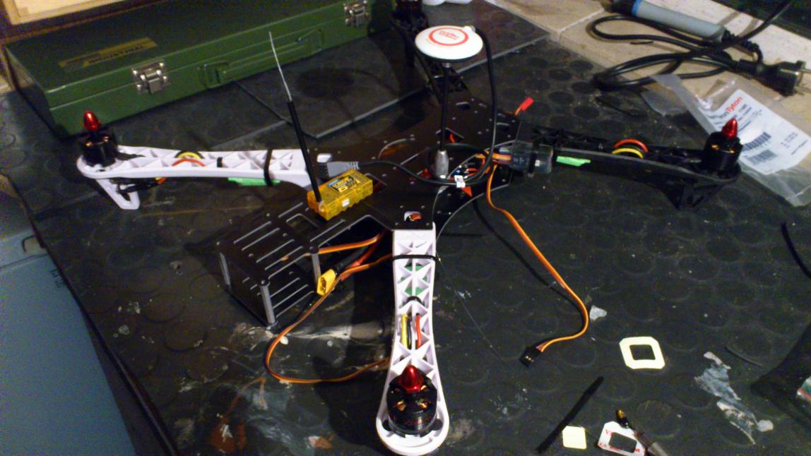

Stand der Dinge
Zur Zeit mache ich mir Gedanken, was wo platziert werden soll, Naza natürlich zentral auf der Grundplatte, GPS möglichst genau darüber. Über Empfänger und Satellit sowie FPV-Sender bin ich mir noch nicht einig. Wahrscheinlich ist es besser, das beides etwas voneinander getrennt zu montieren. Soweit dass auf dem kleinen Raum möglich ist...
