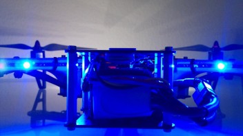

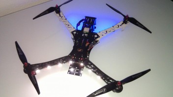

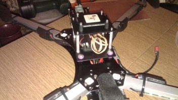

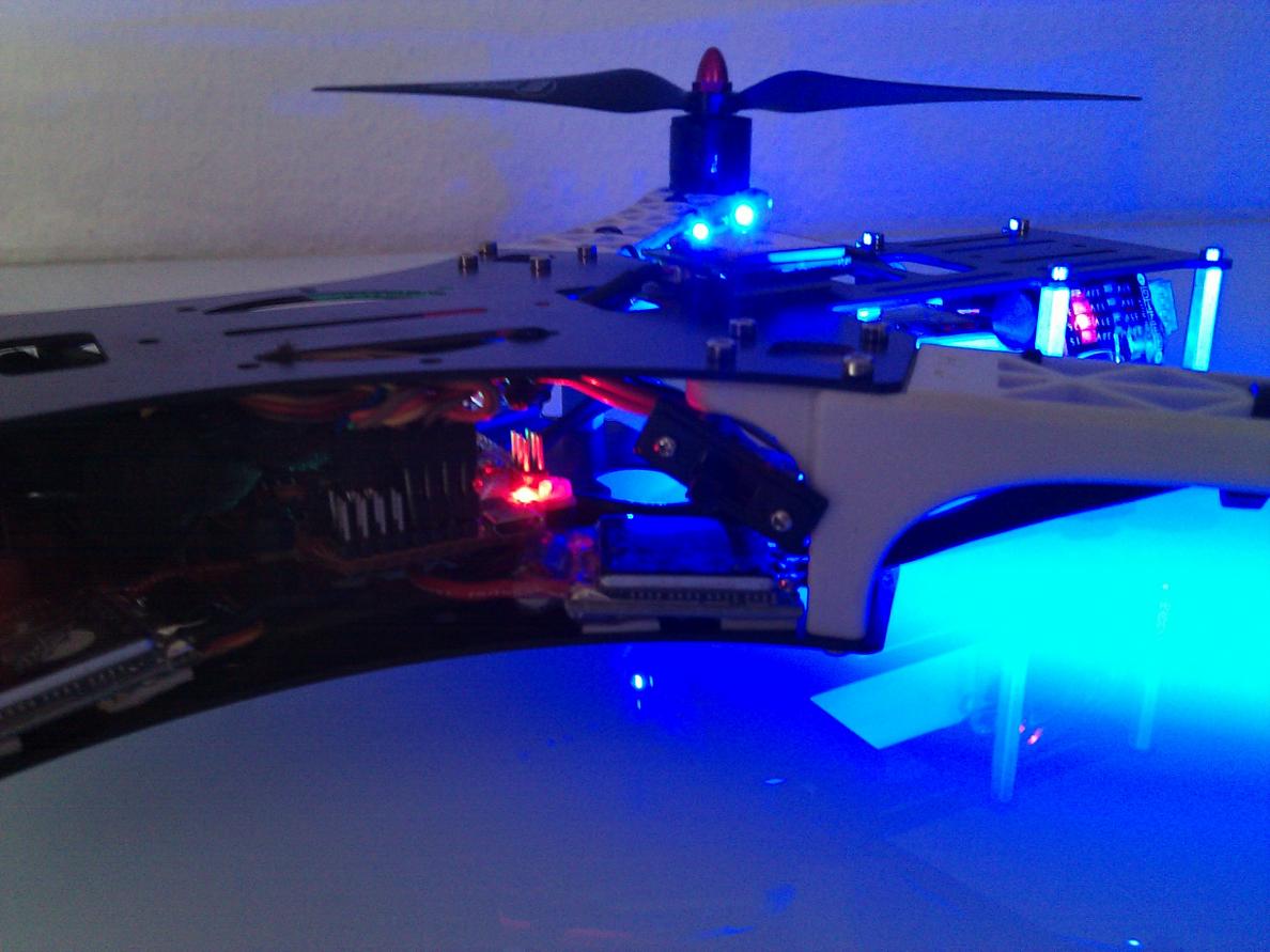

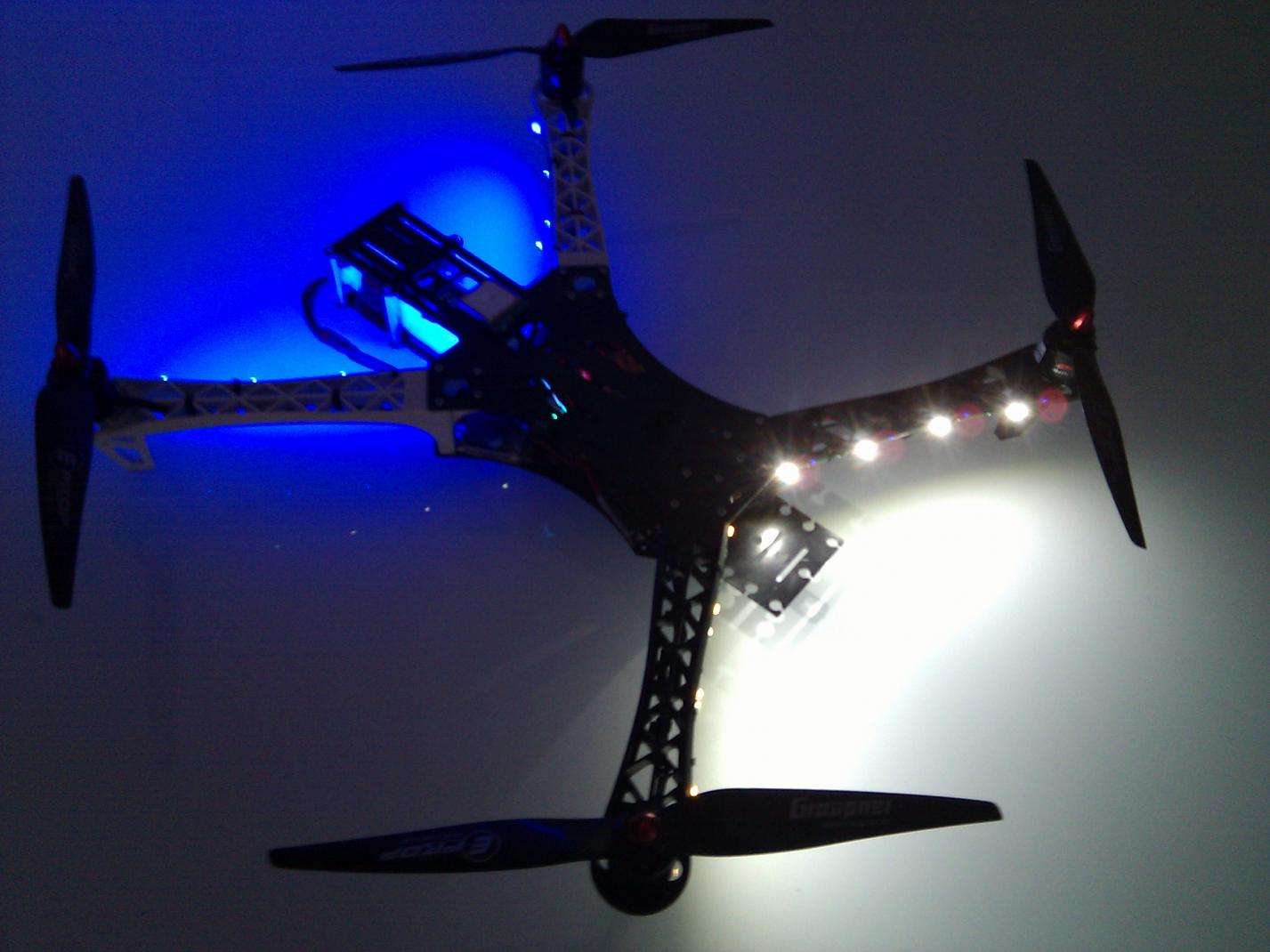

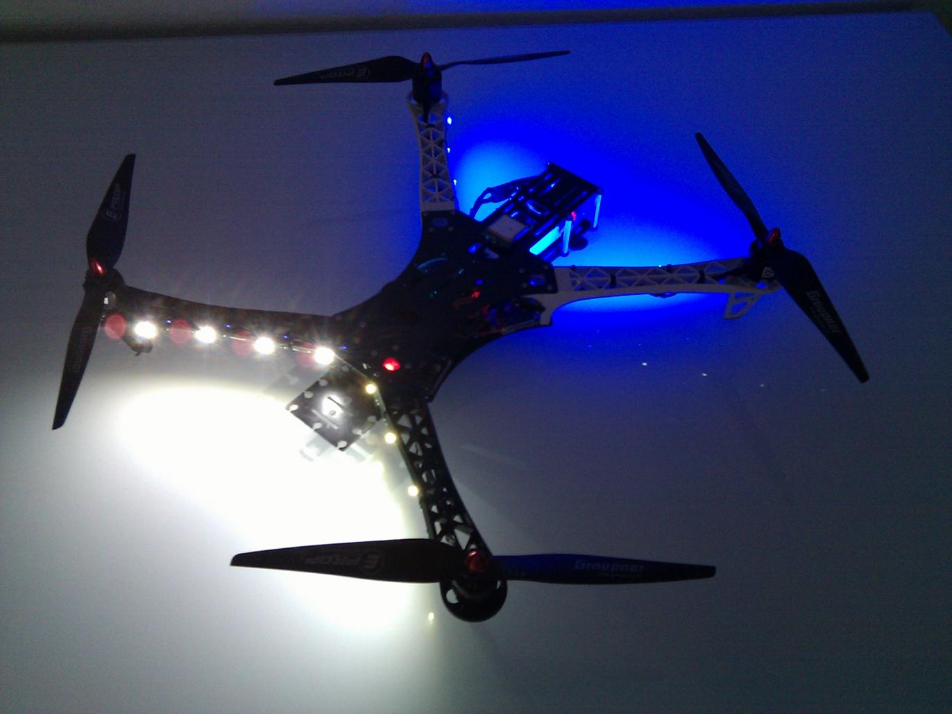

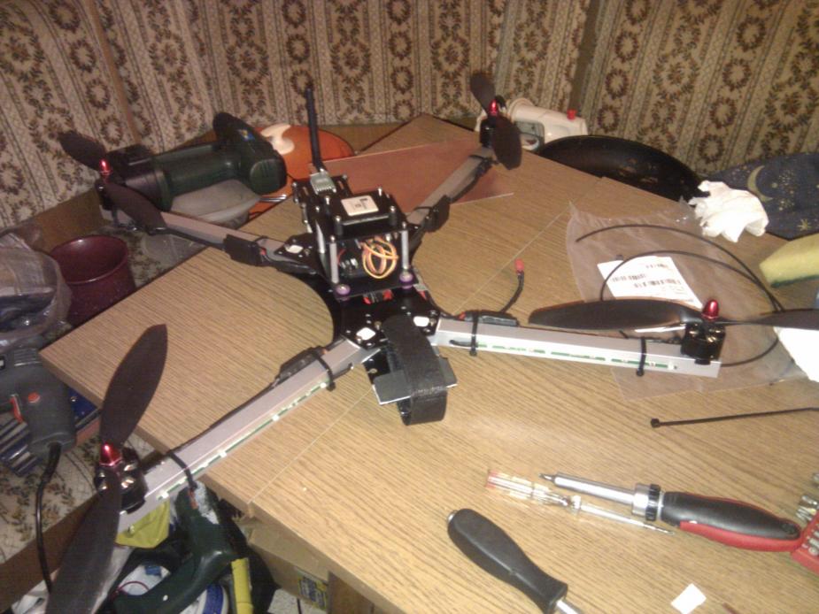

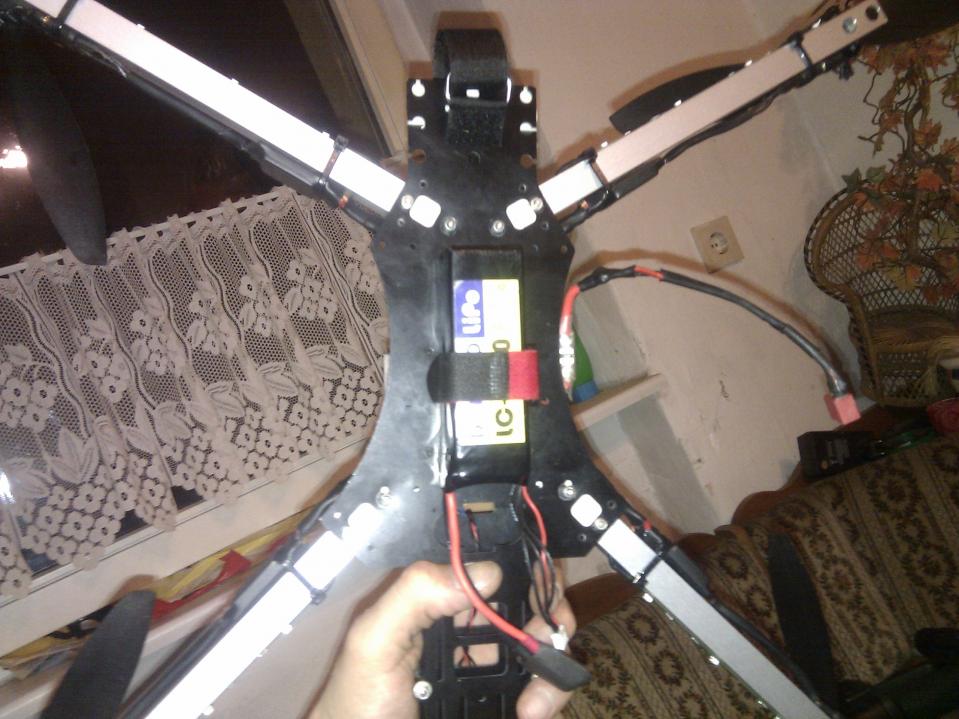

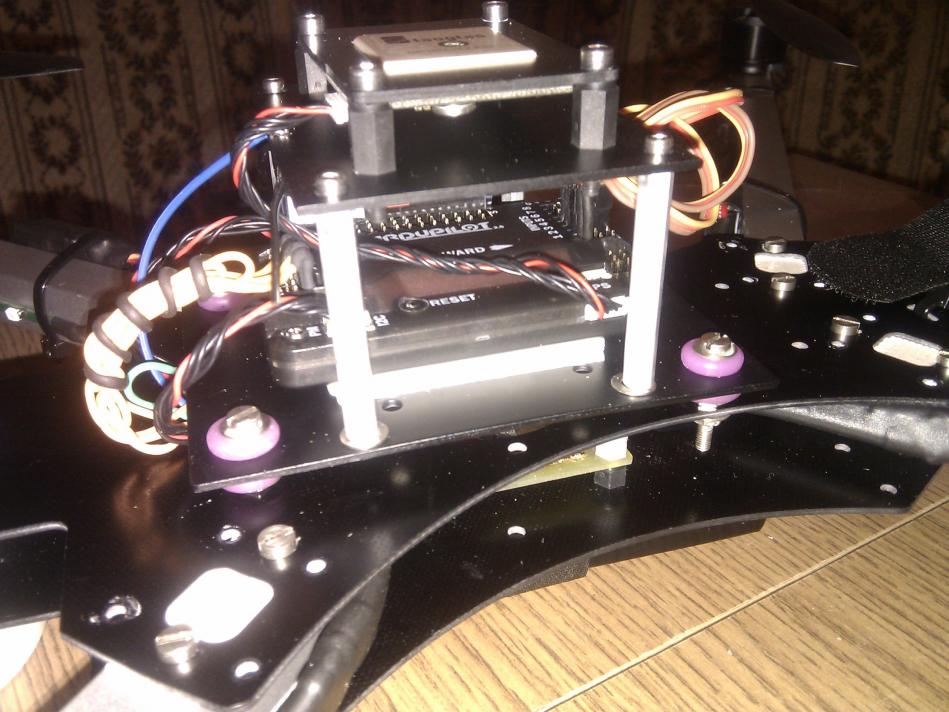

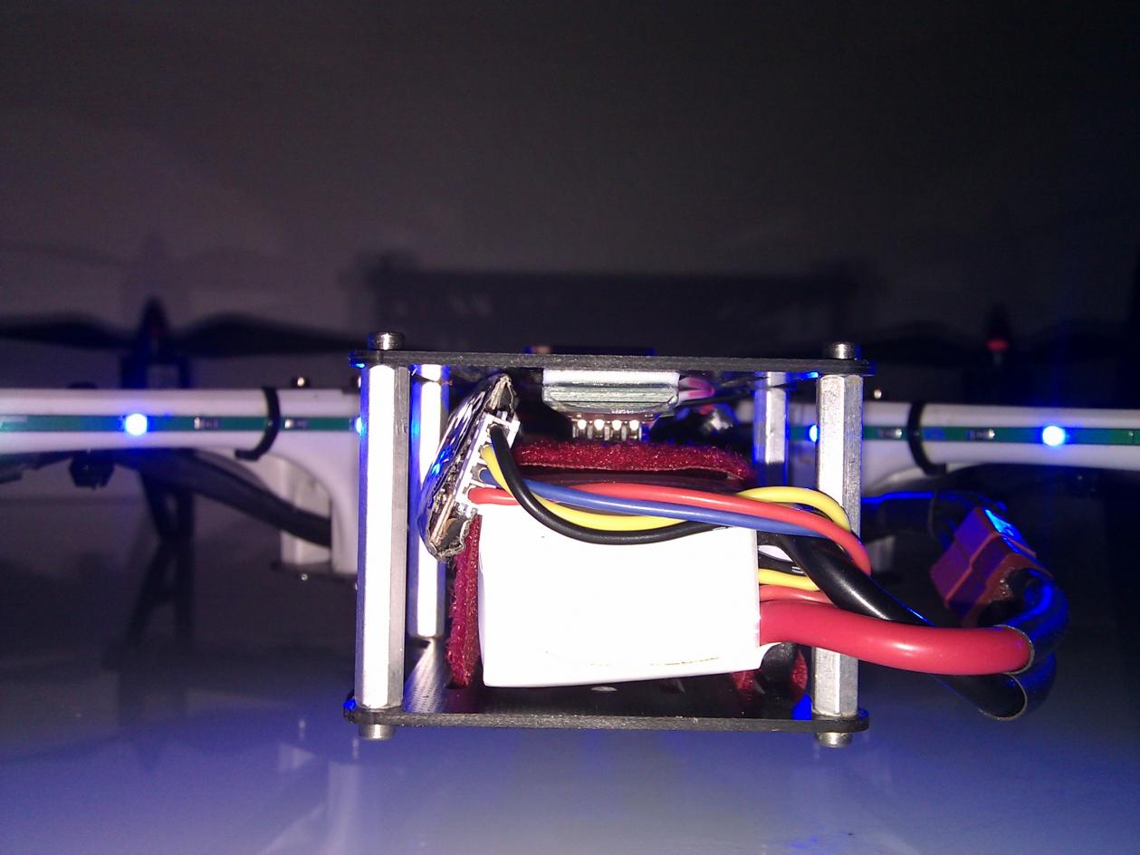

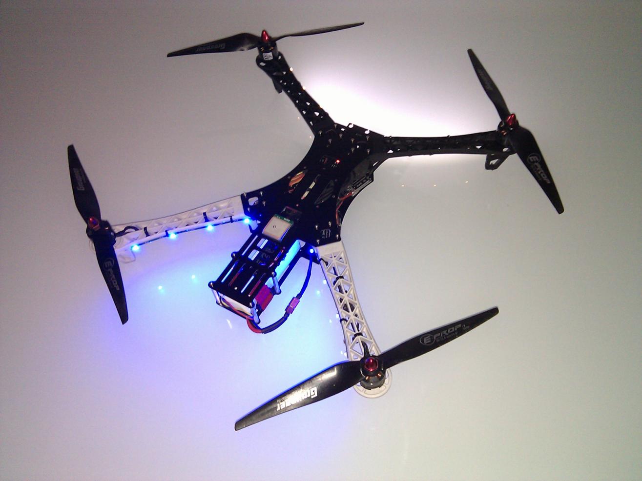

    AW: neuer "TBS Discovery Clone" - Vorstellung und Fragen
    Aloha zusammen, da issa wieder^^
    wollte mal die neusten Ereignisse berichten...
    Also mein "Multiwii Pro" Board ist jetzt aus dem Copter geworfen worden und gegen die "3DR APM 2.5" ersetzt.
    Anfänglich war es schon eine ganz schöne Umstellung für mich und ich habe gedacht die APM hat eine macke und ich müsse sie zurück schicken...
    Dann ist mir aber aufgefallen das dieses Ding(APM) sowas von empfindlich ist sodass ich eine neue Grundlage(frame) schaffen musste.
    Der TBS clone war zu labil bzw. die Ausleger haben 1. zu viele Vibrationen übertragen und 2. bei vollgas sogar die Motoren hin und her schwingen lassen(ca.3mm).
    Als ich die ersten zwei Flüge machte ist er zwar nicht vom Himmel gefallen aber selbst das Multiwii Board davor ist besser geflogen(mit PID Grundeinstellungen).
    Das ganze hab ich mir 2 mal angetan(2 tage geflogen à 30min.) und versucht was in meiner Macht stand... an den PID werten geschraubt wie n Weltmeister und und und... brachte leider überhaupt nichts...
    Dann hab ich n bissl gelesen und das ganze(den Copter) aus der nähe betrachtet. Ich habe ihn auf den tisch geschnallt und mir alles einmal angesehen, dabei ist aufgefallen das die Ausleger( DJI clone dinger) zu viel Vibration übertragen haben und mit den Dingern nicht mehr vernünftig weiter gearbeitet werden konnte. Zudem habe ich auf Youtube ein Video gefunden wo jemand auf jede einzelne komponente in seinem Copter einen Kompass drauf gelegt hat und mal demonstriert hat wie sich der Strom dort drin in magnetismus umwandelte bzw. die daten des Kompass verfälscht haben. Um ehrlich zu sein war ich wirklich erschrocken als ich das gesehen habe :-/
    Das sämtliche Komponenten dort drin so viel beeinflussen hätte ich mir nie erträumt!!!
    Daher meine folgenden Handungen --->

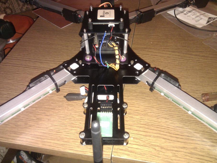

    Die Verkabelung der kompletten Stromzufuhr liegt jetzt dort wo davor die Multiwii ihren platz hatte mit einem Stromverteiler Board. Ganz unten drunter geschnallt der Akku der mit am meisten störungen beim gas geben bringt!(wie im Youtube Video zu sehen ist!). Zu all dem habe ich die ESC an die Ausleger gebaut wodurch auch wieder weniger Störsignale an die APM oder das GPS geraten können.
    Die Ausleger durch 15mm vier kant Aluminium ersetzt und hatte da durch keinen platz mehr zwischen meinem Hauptframe wo davor die Multiwii mit gesamter Elektronik saß für die APM.
    Also musste eine Lösung her...

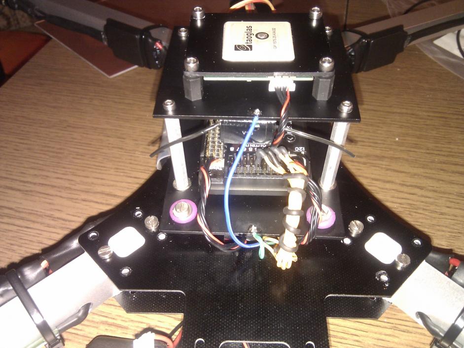

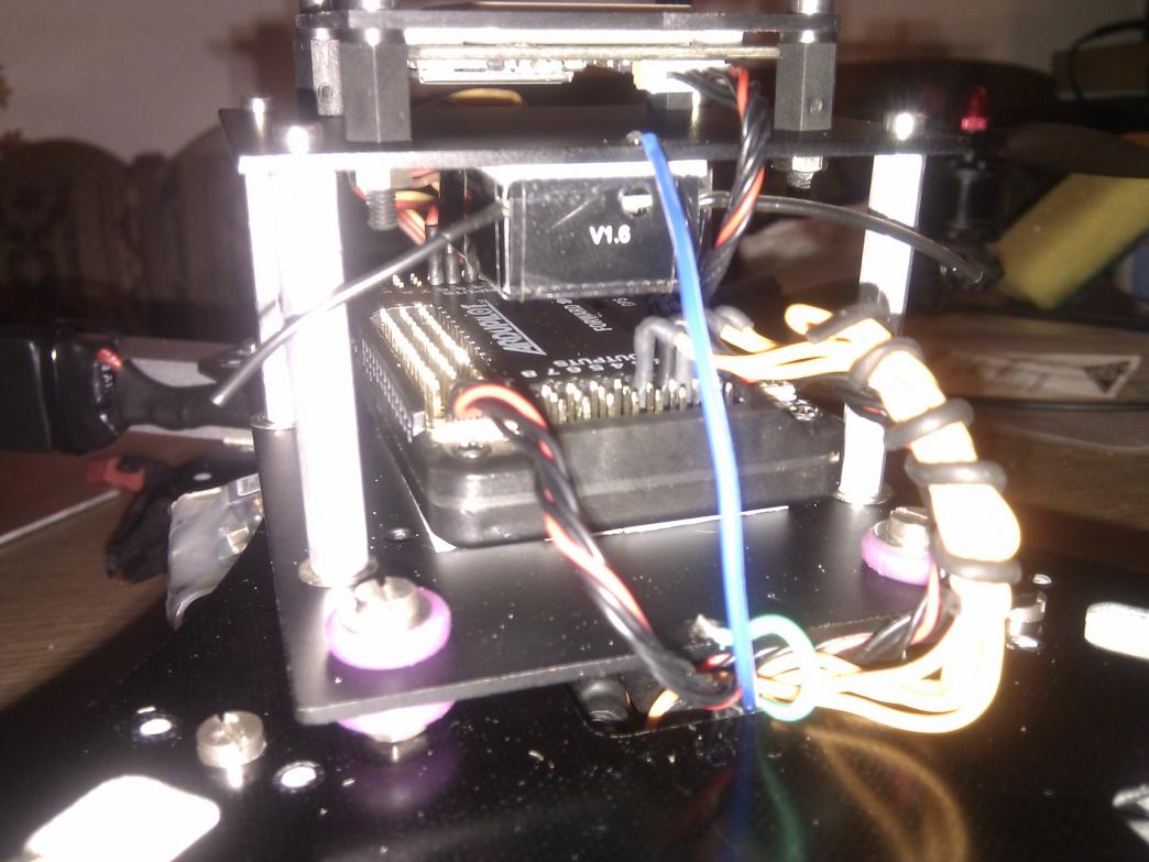

    Diese sah anfänglich so aus das ich die APM oben drauf setzen musste, da ich aus dem Video und der vibrations Geschichte aber etwas gelernt habe dachte ich mir, dass wenn ich die APM oben drauf setze diese auf eine separat geschirmt und gedämpfte Kupferplatine setze. Für die gesonderte Dämpfung habe ich Abstands lager Gummis aus einem alten DVD-Rom Laufwerk genommen, diese eigneten sich perfekt dafür :) (siehe Bilder im Anhang)
    Die Kupferplatine habe ich ca. 1cm über dem Hauptframe mit diesen Abstandsgummis geschraubt und zusätzlich mit Masse auf dem Stromverteiler Board verbunden/geerdet, somit ist diese nach unten hin gegen sämtliches abgeschirmt!
    Auf dieser neuen FC Platte habe ich wieder Abstandshaltungen geschraubt(3cm Fünf kant) wo ich auch gleich oben wieder eine extra Platine angefertigt und aufgesetzt habe. Diese Platine oben habe ich ebenfalls mit Masse verbunden und somit ist die dort oben sitzende GPS Einheit wieder extra abgeschirmt/geerdet zu der restlichen darunter liegenden Elektronik.
    Als ich mit dem Umbau fertig war, versetzte ich die APM in den auslieferungs zustand im Missionplaner->Terminal mit folgenden Befehlen darin: "setup" -> "erase" dann noch den reset knopf gedrückt und zur Sicherheit die Software 3.0.1 neu eingespielt.
    Mit diesen Einstellungen und vollen Akkus bin ich wieder auf die Wiese gezogen und habe gehofft das dass alles etwas gebracht hat...
    Was soll ich sagen...
    Das Ding fliegt sich erste klasse :D !!!
    Loiter mit Original Einstellungen fast punktgenau das bei Wind! aber ich hatte bisher immer nur wind an meinen test und Konfigurationsflügen daher ist es bei Null Wind denke ich mal absoluter Genialzustand :)

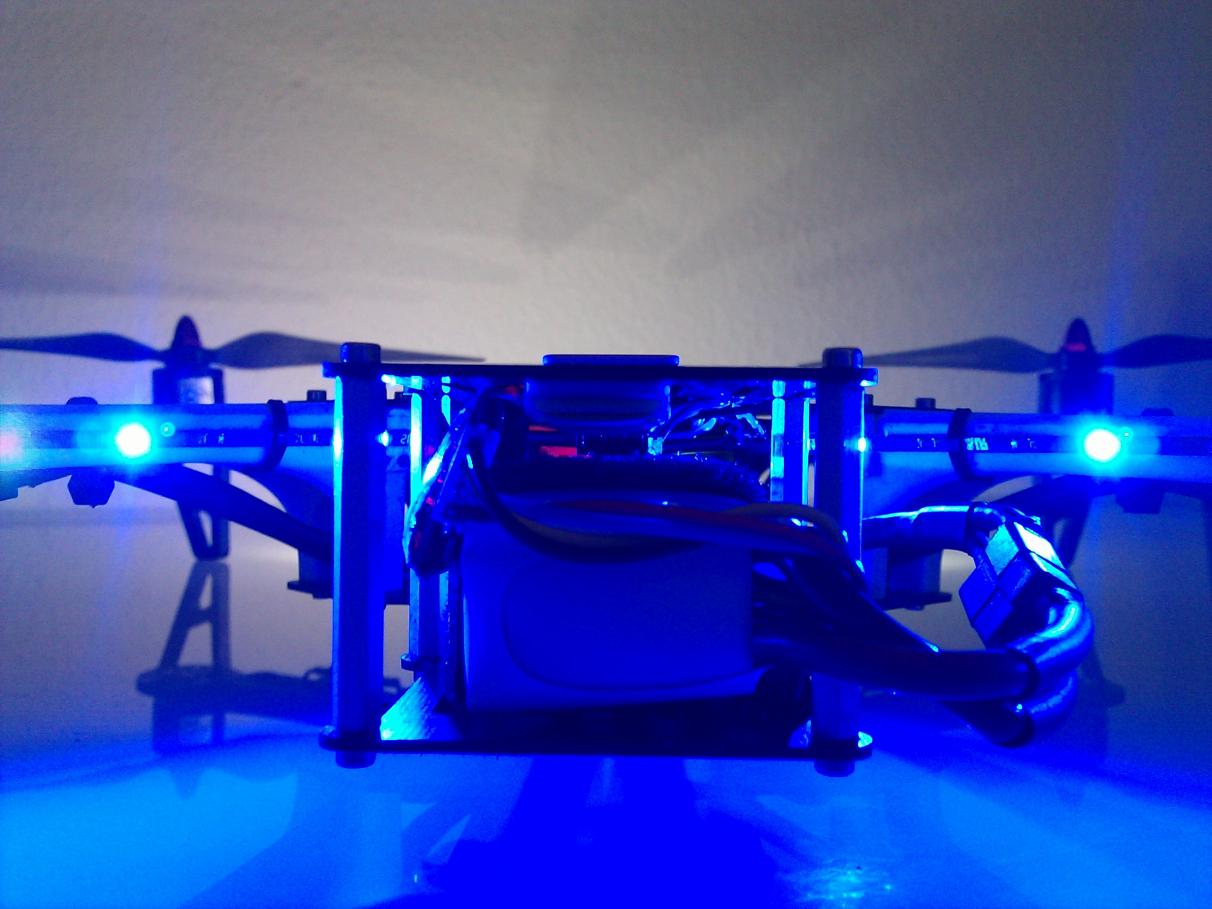

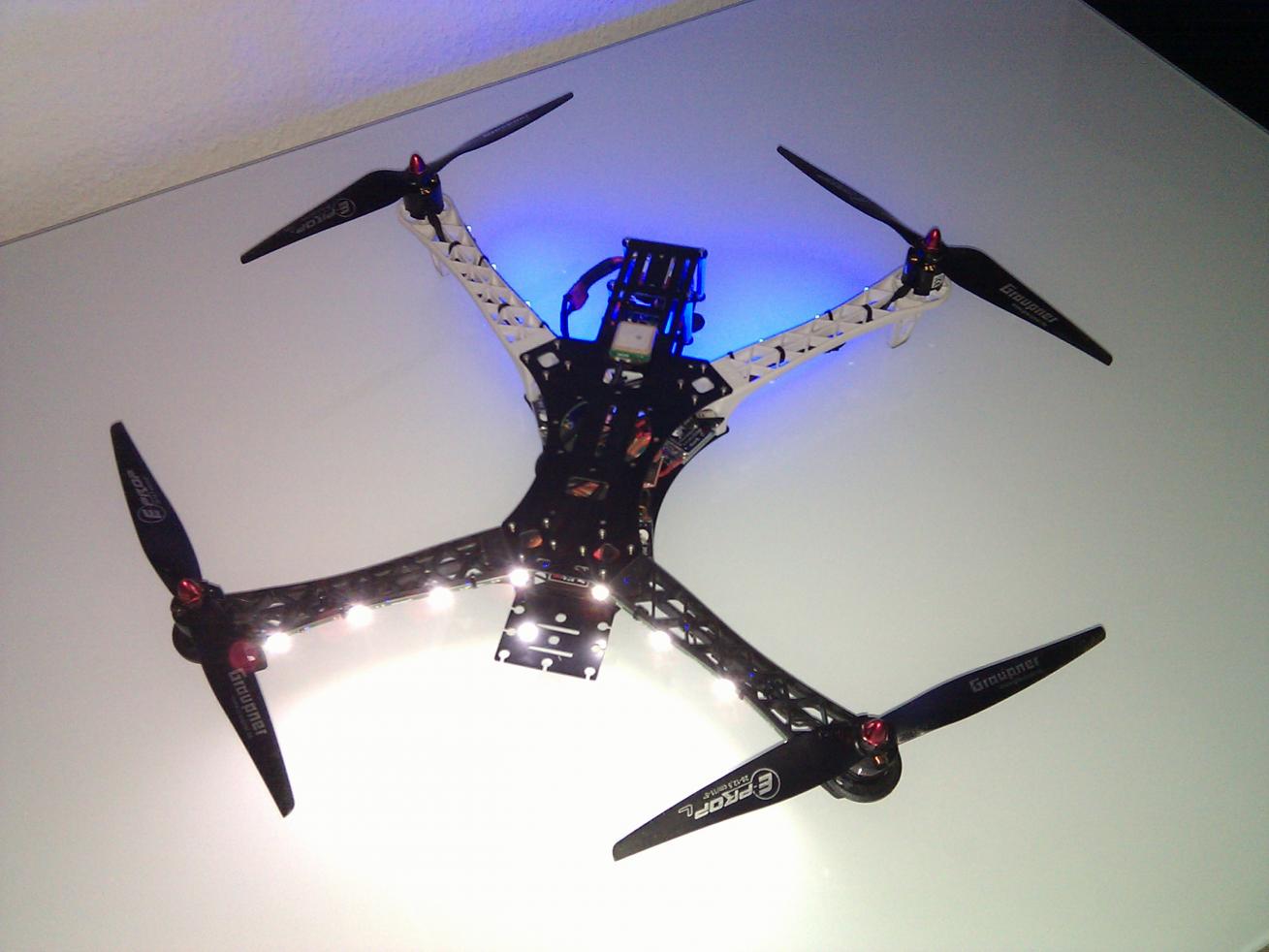

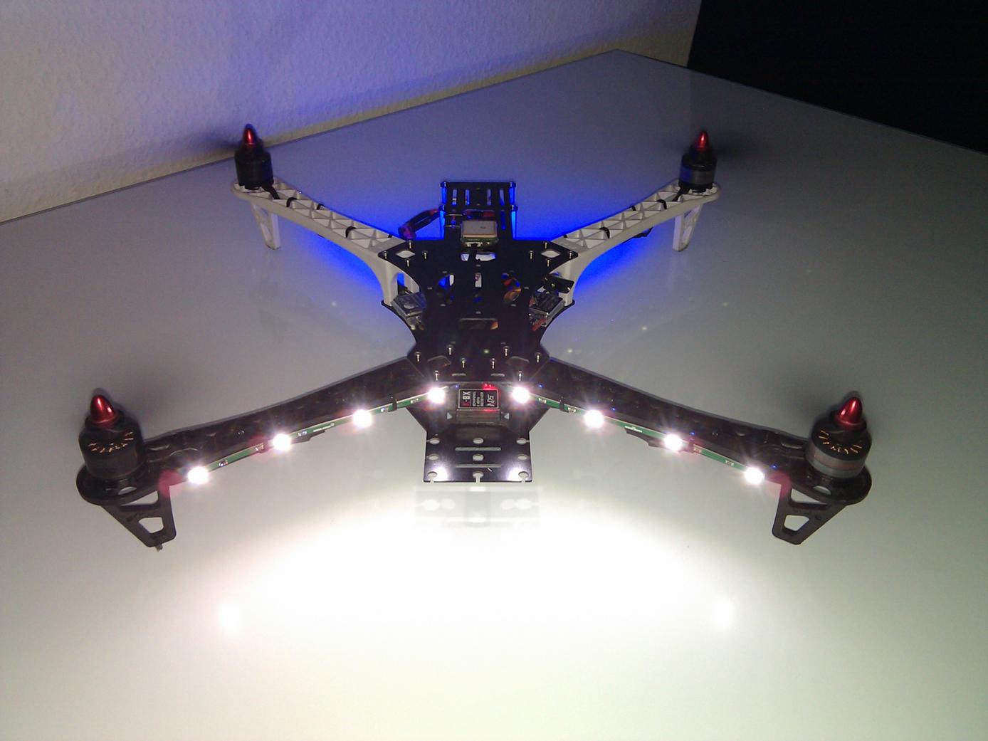

    Im Anhang liegen ein paar Fotos vom aktuellen Setup und wenn ich es schaffe lade ich heute auch noch das Video vom Maidenflight "loiter" Flug auf Youtube hoch :)
    Das jetzt verlinkte Video war auch an diesem Tag als der Maidenflight geschah, habe leider noch keine gute cam die ich drauf setzen konnte, ich habe dort mein Handy graufgesetzt, daher verzeiht den eventuellen Augenkrebs den ihr bekommen könntet :D
    Lg Sven

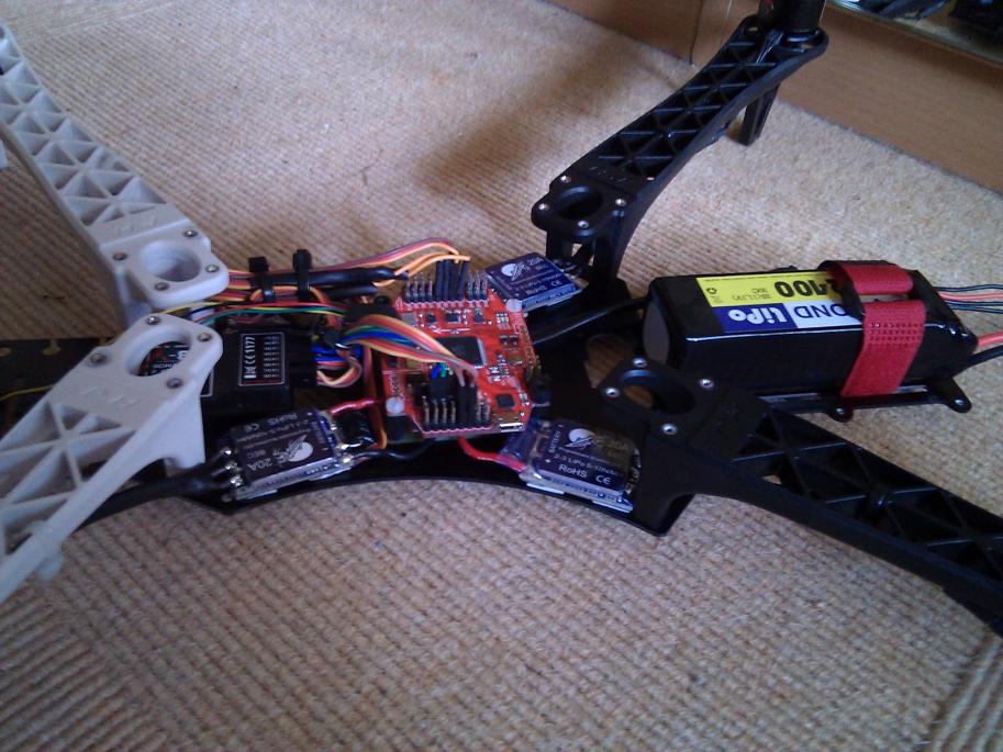

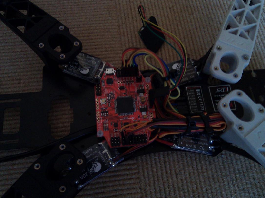

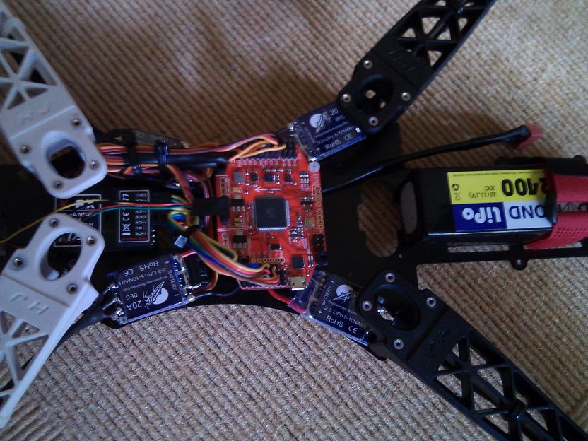

    Hiho ihr Lieben,
    ich wollte euch mal mein fast fertiges Projekt vorstellen und hätte dazu mal ein paar fragen, erstmal zum Setup:
    Frame:
    TBS Discovery Clone - FPV Quadrokopter Alien X500
    Stromverteiler Platine für ESCs
    Flight Control:
    MultiWii Pro (HobbyKing, rotes Board)
    Bluetooth Dongel
    Motoren:
    EMAX MT-2213 935kv Brushless Außenläufer
    Spannung: 11,1V (3S)
    Drehzahl: 935kv
    Wellendurchmesser: M6 Gewinde
    Gewicht: 55g
    empfohlener Regler: mindestens 18A
    Schub: bis zu 800g pro Motor
    Props:
    GRAUPNER E-PROPs 11x5"
    ESC Regler:
    Black MANTIS, 20A/kurzzeitig 30A, 2-4Lipo, 20gramm
    Nun zur frage, ich habe nach ca. 5min. Flugzeit immer ein und den selben rRegler der total heiß wird, es ist genau der, der das Board mit Strom versorgt. Da ich genau das selbe Board in meinem anderen Copter mit nem Warthox Setup und auch mit der Multiwii2.2 Software fliege und es dort die 10A regler nicht im geringsten juckt bzw. diese nicht mal lauwarm werden, kommt mir das hier wirklich etwas Spanisch vor.
    Hat vielleicht jemand eine Idee warum der Regler hier in dem TBS clone so heiß wird ?
    P.S.: Habe mir zum kommenden Monat eine APM 2.5 von 3DRobitics bestellt die hier eh in den Copter kommen soll, nur hatte ich noch ein neues Projekt für einen Freund mit der Multiwii Pro von hier vorgenommen und weiß jetzt nicht ganz ob es vielleicht das Board ist was zu diesen Problemen führt ich will ihm seine neuen Teile damit ungern beschädigen. Hab leider keine Ahnung ob das wirklich so gut ist für die Regler.
    LG
    Sven
