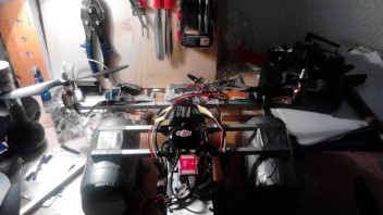

Da Alubauweise bei manchen hier nicht mehr Hip ist (ich nenne keine Namen) hatte ich mir den Rahmen und gleich ein paar Teile geschnappt (die eh schon dran waren).
Den Rahmenbau kann man hier verfolgen. Eigentlich war es auch nicht mein Primärprojekt doch sprang mir der Oktocopter ins Gesicht und nur mit purer Gewalt konnte ich mich dem erwehren.
Vorab schonmal sorry, doch sind meine Kameras irgendwie noch in irgendeiner Kiste verschollen, deswegen nur voll krasse 3MP Bilder vom Smartphone. :roll:

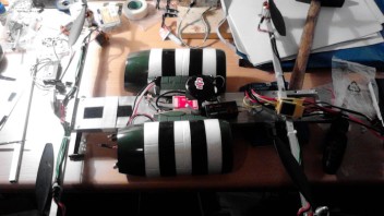

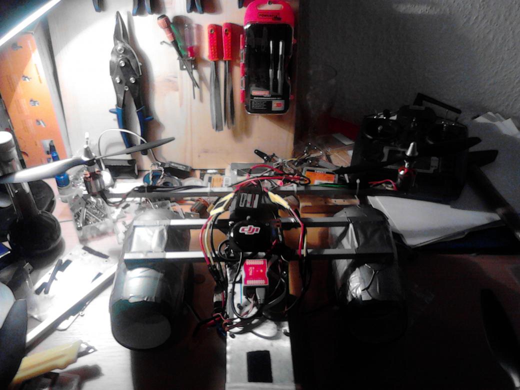

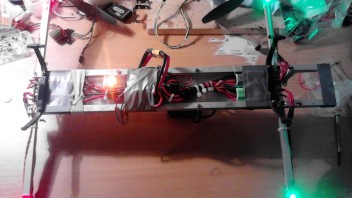

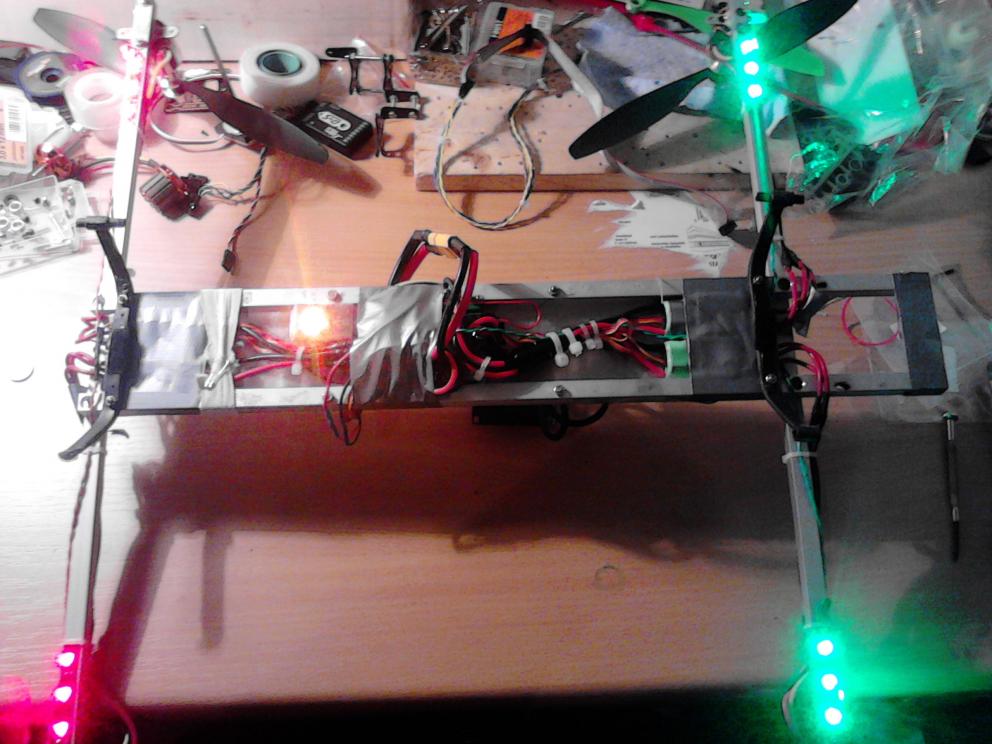

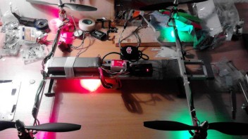

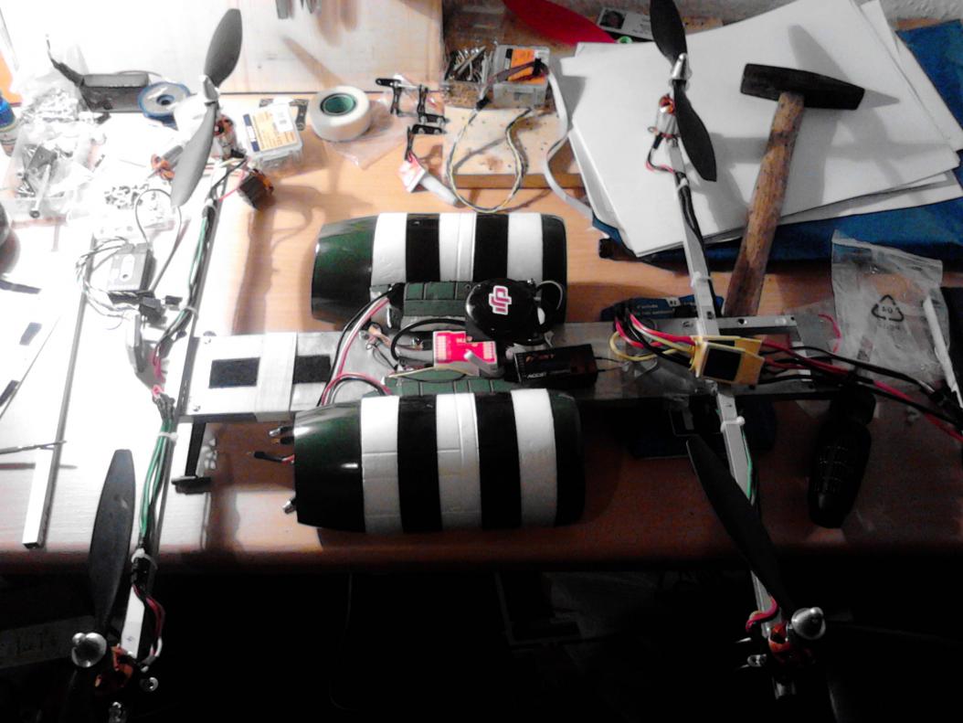

H4 Quadrocopter Bauteile:
- Turnigy D2836/11 750kv (sucht euch bitte was Stärkeres, die waren halt da..)
- 10x4,5 Slowflyprops
- Naza V1 + GPS
- Turnigy Multistar 30A Opto Brushlessregler
- 3300 mAh 3s 35C LiPo
Durch einen mächtigen Buddycode kam ich relativ günstig an das Flashtool ran. Doch so einfach war es nicht diese Regler zu flashen. Irgendwie hatten die eine Schutzschicht auf den Pins, dachte schon ich hätte die wieder gekillt. Doch nach ein wenig rubbeln und viel fluchen lief die Software dann doch irgendwann mal durch.
Drehrichtung der Motoren anschließend noch rausgesucht und durch die Kabeldurchtauschung angepasst. Propellermitnehmer in den unendlichen Kistenweiten gefunden, in der Hoffnung auch auf Kamera und Laptop zu stoßen, doch naja.
Nun steht er hier. Motortest hat er durchlaufen, nur den Kompass will er nicht kalibieren hier drin im Zimmer. Draußen ist einfach zu kalt.
Morgen geht's dann weiter, mit Martin jagen. ![]()
