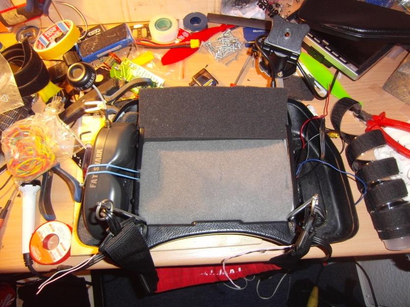

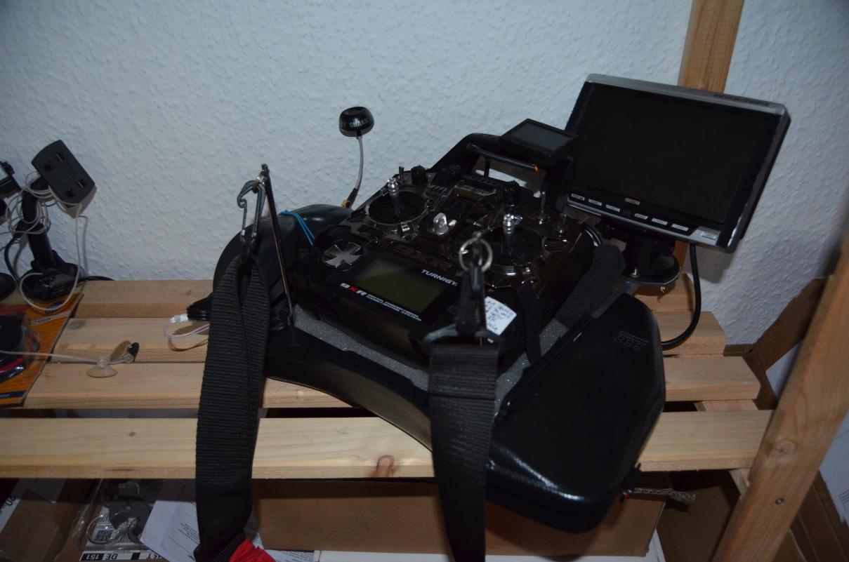

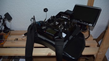

Kommt immer mehr Gerassel hinzu und langsam nervt es mich, dieses Aufbauen. Martin arbeitet ja mittlerweile mit Stativ, was ich auch gut finde. Wollte es ihm gleich tun, doch noch ein Stativ? Nein, nicht mit mir, zumindest nicht aktuell. Hinsetzen ist ja dann auch nicht mehr möglich und ich sitze so gern.
Meine Überlegung dabei war alles Kompakt wie möglich direkt am Mann zu haben, ob es nun der Weisheit letzter Schluss ist glaube ich nicht.
Generell noch eine Allgemeine Frage hierzu. Wie nennt man so etwas richtig?

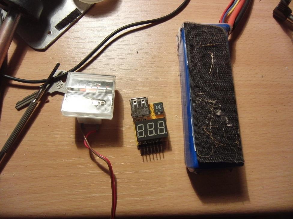

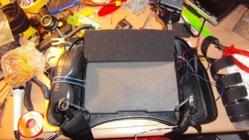

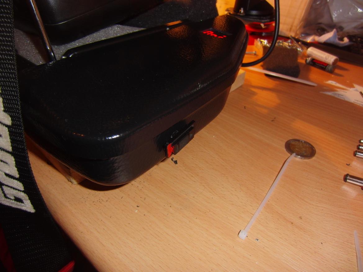

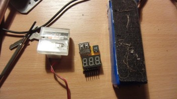

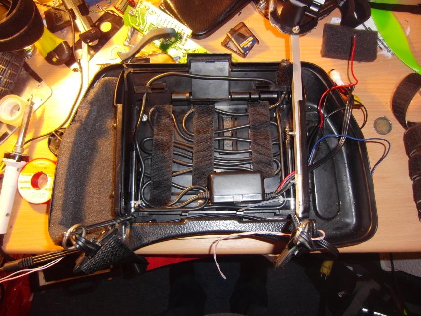

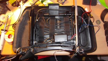

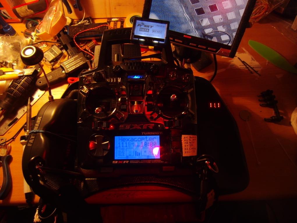

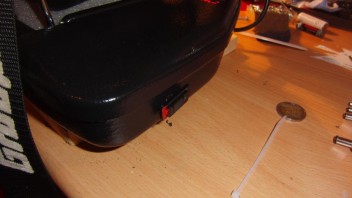

Die Bodenhalbschale ist von einer Graupner 414, welche ich beim Umzug wieder entdeckt hatte. In die Linke Mulde kommt die Fatsharkbrille. In die Rechte Mulde mit Deckel soll der 3s 2200 mAh LiPo verstaut werden. Hinzu kommt eine Digitale Spannungsüberwachung. Cooler hätte ich die Analoge Anzeige gefunden, doch habe ich keine Widerstände da. Die Anzeige läuft nur bis 10V. Ein An/Aus Schalter soll noch rein, damit ich nicht immer Kabel ziehen muss. Als kleines Gadget ein USB-Port der 5V ausgibt. Warum auch immer..

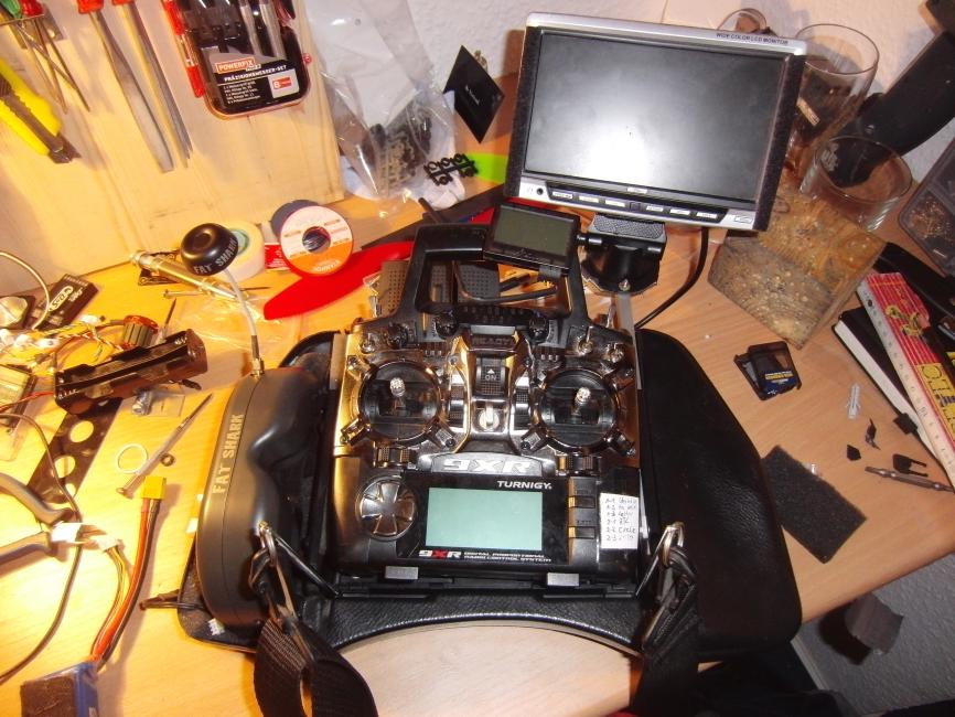

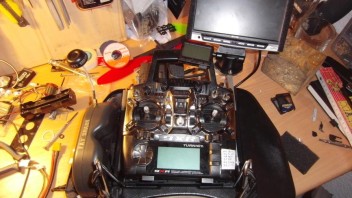

Der TFT Monitor ist aus dem Auto meines Bruders, um die Drehachse ist er 360° schwenkbar , kippbar knapp 110°. Festgemacht ist er mit Aluvierkant 10x10 an der Halbschale. Funktioniert bisher wunderbar.

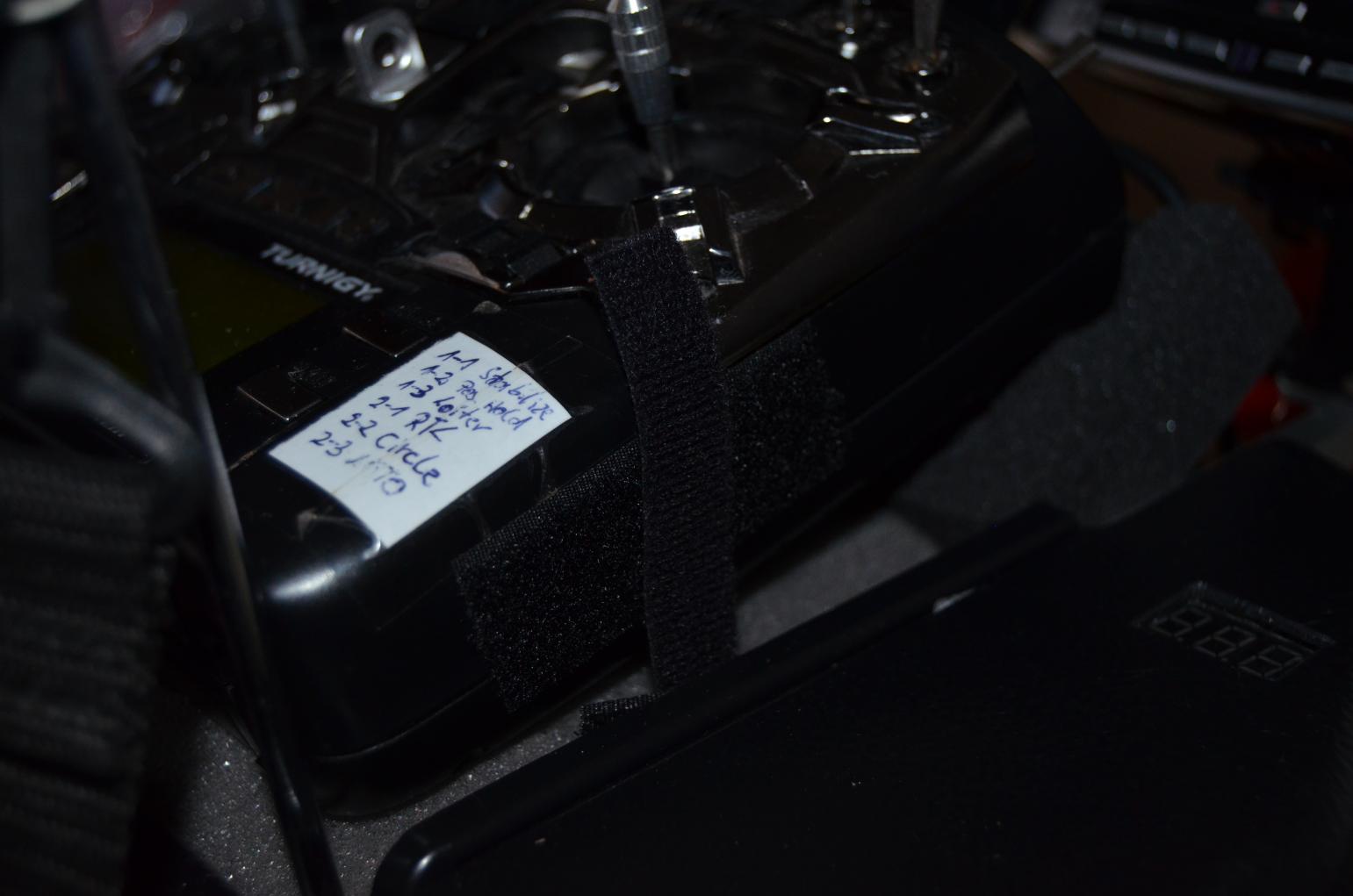

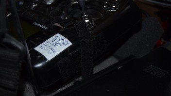

Die Fatshark wird mit einem Gummi arretiert. Die Fernsteuerung liegt aktuell nur in der mit Schaumstoff ausgelegten Halbschale. Liegt gut drin, doch falls es mal hecktischer wird, wäre ich doch froh wenn die Fernsteuerung fest ist..

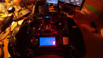

Hier ist noch Zeug was reinkommen soll/sollte:
Jemand eine Ahnung mit wieviel Volt man die Fatshark max. betreiben kann? Wollte den einen 7,4V Akku noch einsparen, der Monitor läuft ja mit 12V.
Soviel erstmal dazu, nur die Verkabelung mal fertig machen.
