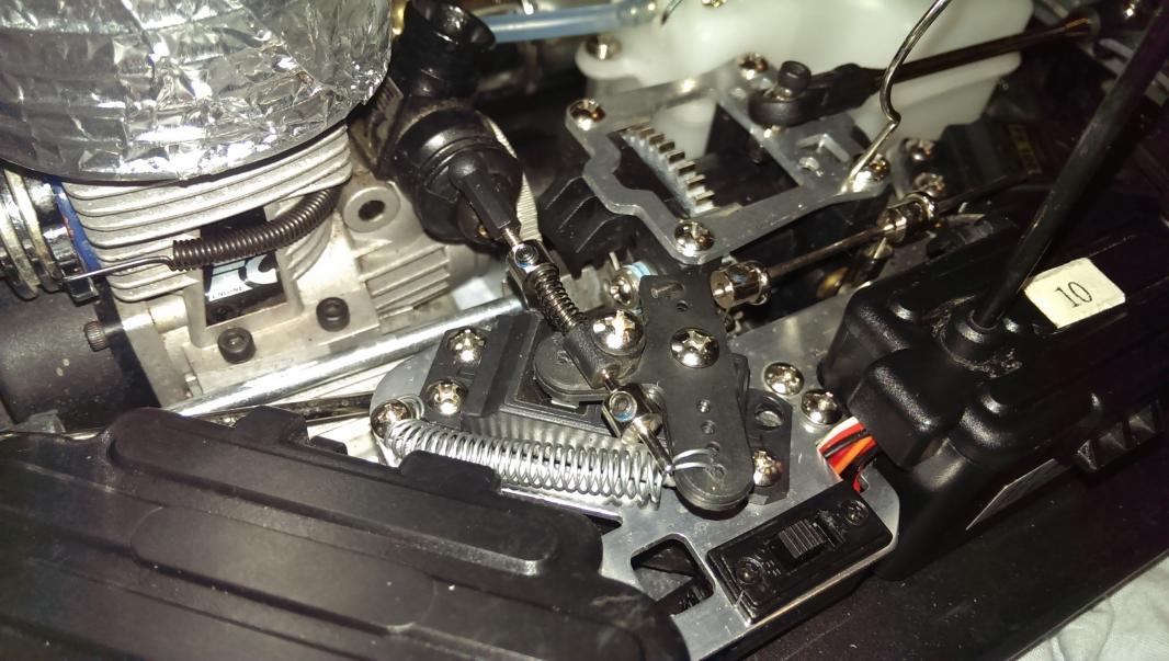

    nimm es mir nicht krumm, aber meine motoren kosten mehr als dein auto... gummieband arbeitet leichtgängig, verhakt sich nicht, und erfüllt seinen zweck 101%. schon 2x "getestet" als mein lipo-hump defekt war
    das erste bild.. schau es dir mal genau an. mit der feder bist du die ganze zeit an dem staubschutz am rubbeln. wenn der hin ist, läuft dein vergaser nicht mehr.

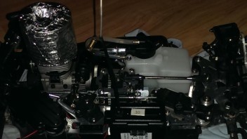

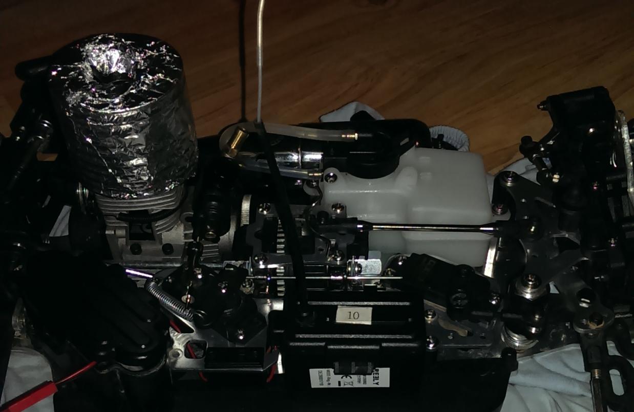

    So hier die Variante 2 mit kurzer Feder diese kostet nur 0,44€ und ist 0,6x6,0x25 diese ist noch besser, da er gleich die Bremse mit anzieht ! So sollte es sein. Oder was sagt ihr ?
    Variante 1 oder 2 füge gleich noch eine Video ein. Nicht über die Alufolie wundern ;)
    Hier mal ein kurzes Video.
  • AW: Rückholfeder Airattack ?
    sieht auch gut aus... auf jeden fall.
