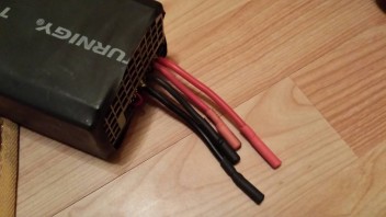

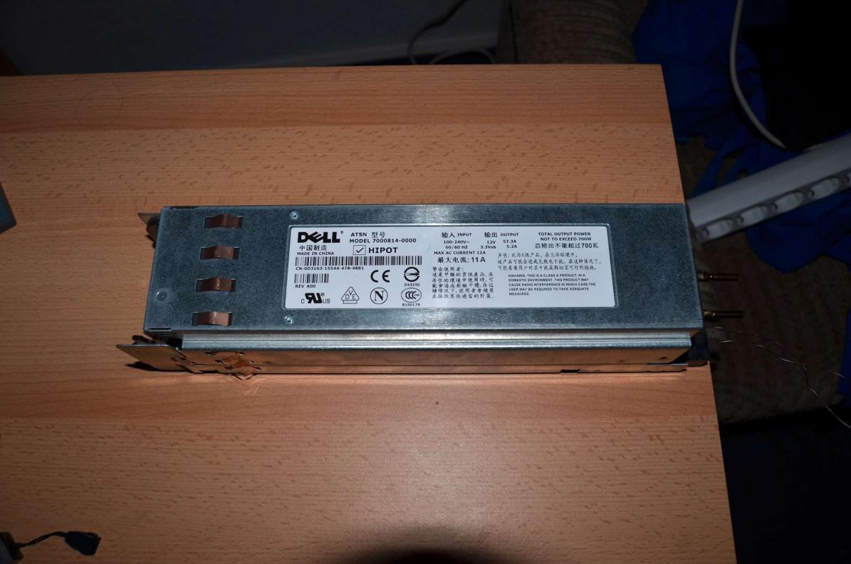

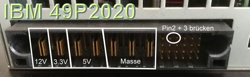

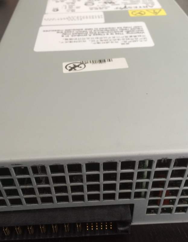

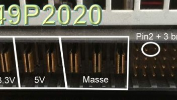

    Hallo Zuendy und Braadert,

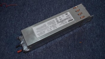

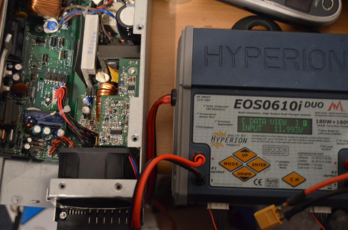

    ich habe mir das in Beitrag 15 erwähnte Netzteil geholt und stehe jetzt vor dem "Problem"
    welche Pins müssen gebrückt werden?
    an welchem Anschluß liegt welche Spannung an?

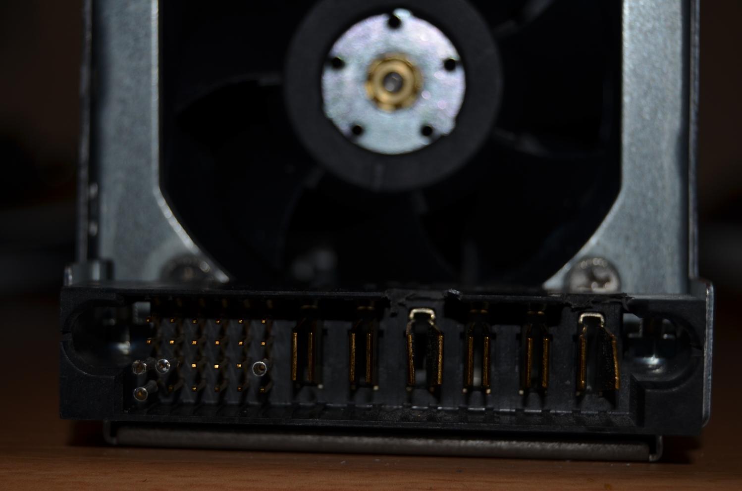

    Zu den Pins:
    Wie finde ich heraus, welche Pins ich bei diesem Netzteil brücken muss?
    Ich kann ja schlecht wahllos mal alle Pins nach und nach gegeneinander kurz schließen?
    Und dann noch zum Anschluß des Balancers:
    Ich habe hinten sechs Klemmen. Wo liegt plus und wo minus an? Einfach ausmessen?
    Gruß Chris
    Bilder

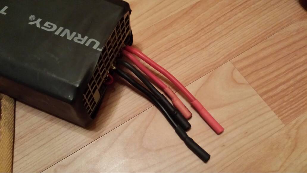

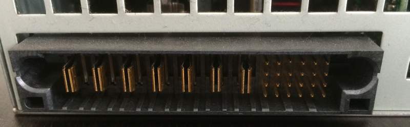

  • AW: NPS-700AB Servernetzteil umbau zum Modellbau Ladenetzteil

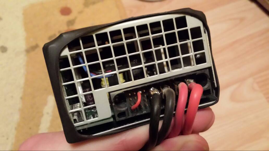

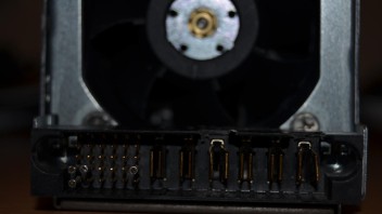

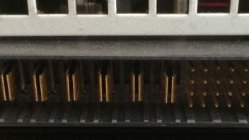

    Nachtrag:
    Ich denke ich habs raus ...
    ... guckst du Foto ;)
    Gruß Chris

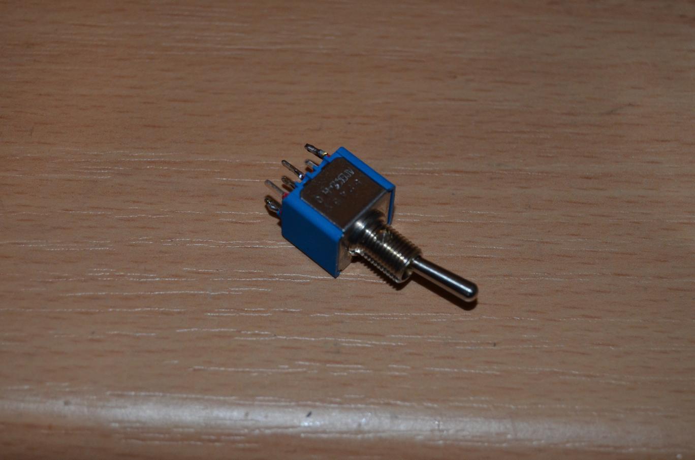

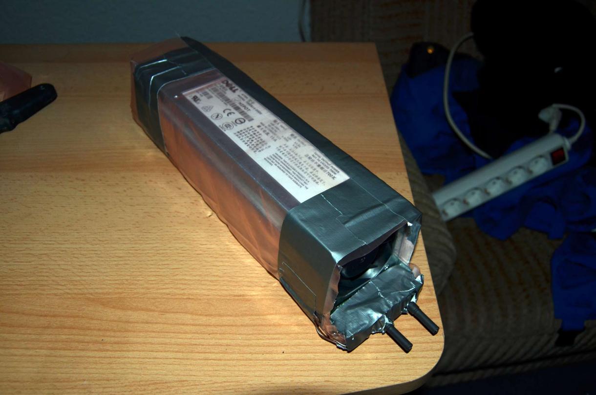

    Nachtrag:

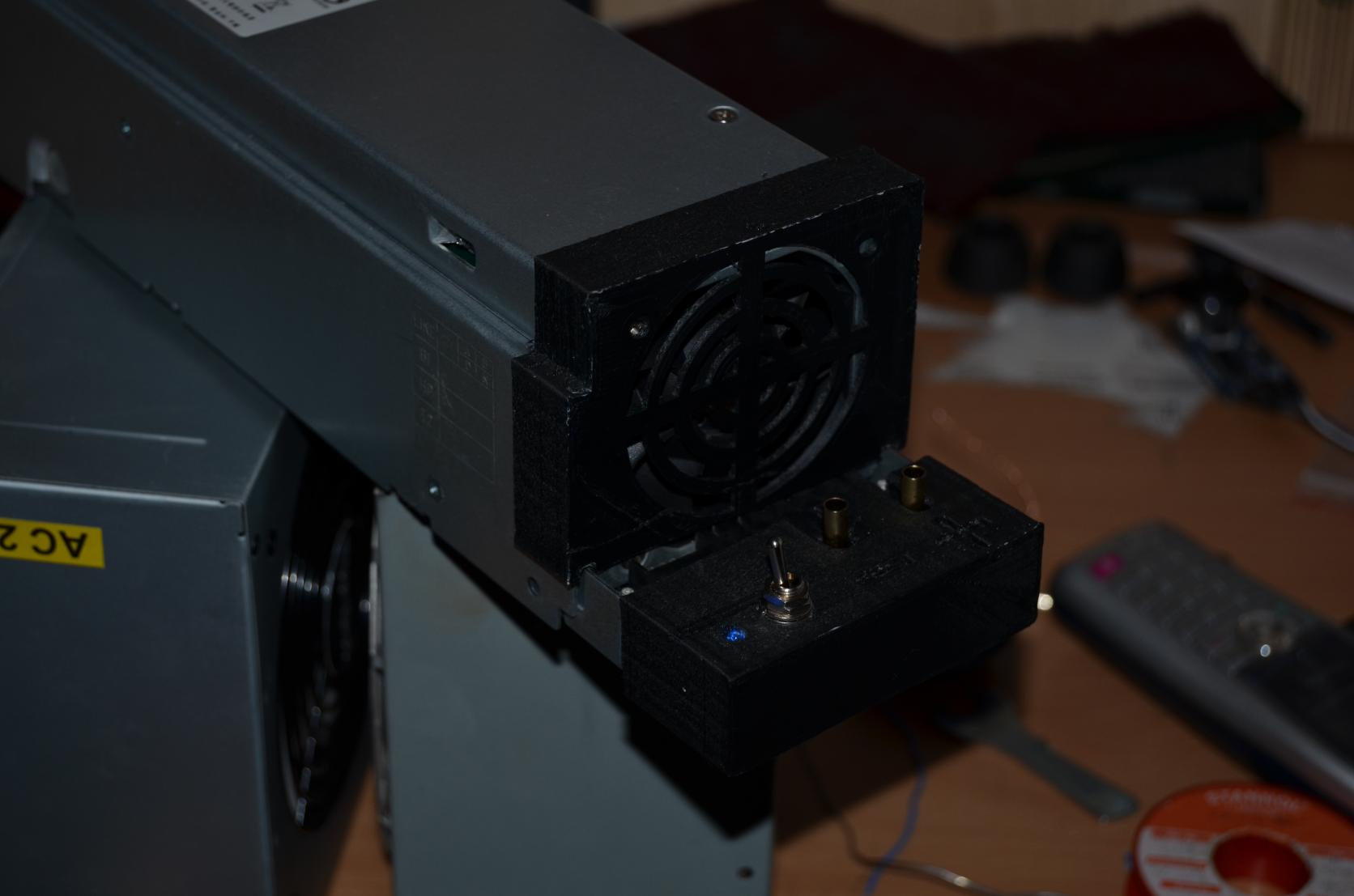

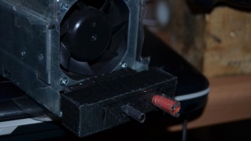

    Da zwei Pins überbrückt werden, welche direkt nebeneinander liegen, hab ich das ganze per JR-Stecker gelöst :D
    Stecker drauf geschoben, in das Gehäuse noch schnell einen Kippschalter eingebaut, und .... tadaaaa .... ich kann das Netzteil nun per Kippschalter ein und aus schalten (Foto reiche ich demnächst nach) ;)

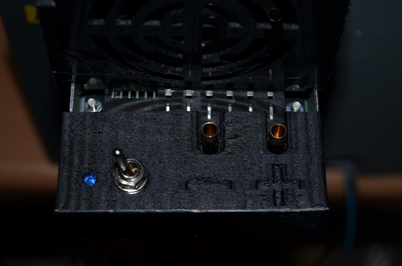

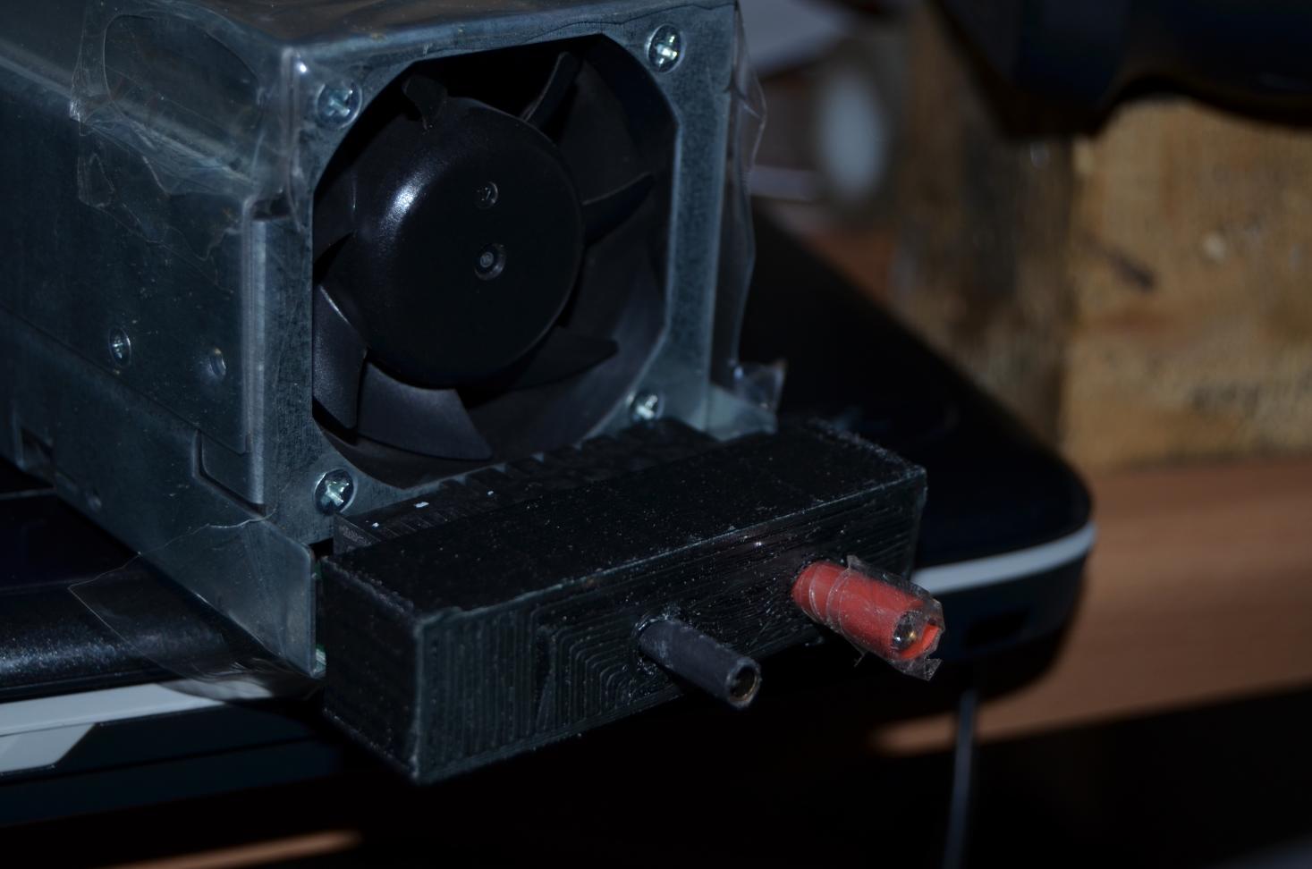

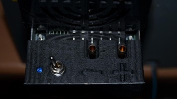

    In Anlehnung an hoib3rgas thread habe ich nun meine Frontpartie auch überarbeitet.
    War ein schneller 0,4mm Druck und man merkt es ihm an das da nicht viel Stabilität dahinter ist. Aber so konnte ich die Druckzeit auf knapp über eine Stunde für 2 Stück drücken. Absolut ausreichend.
    Sieht doch gut aus! Und so lange du diesen Bereich nicht mit dem Vorschlaghammer bearbeitest, sollte es auch ausreichend sein ;)

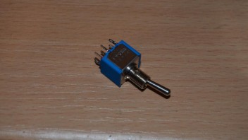

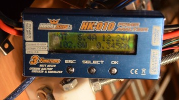

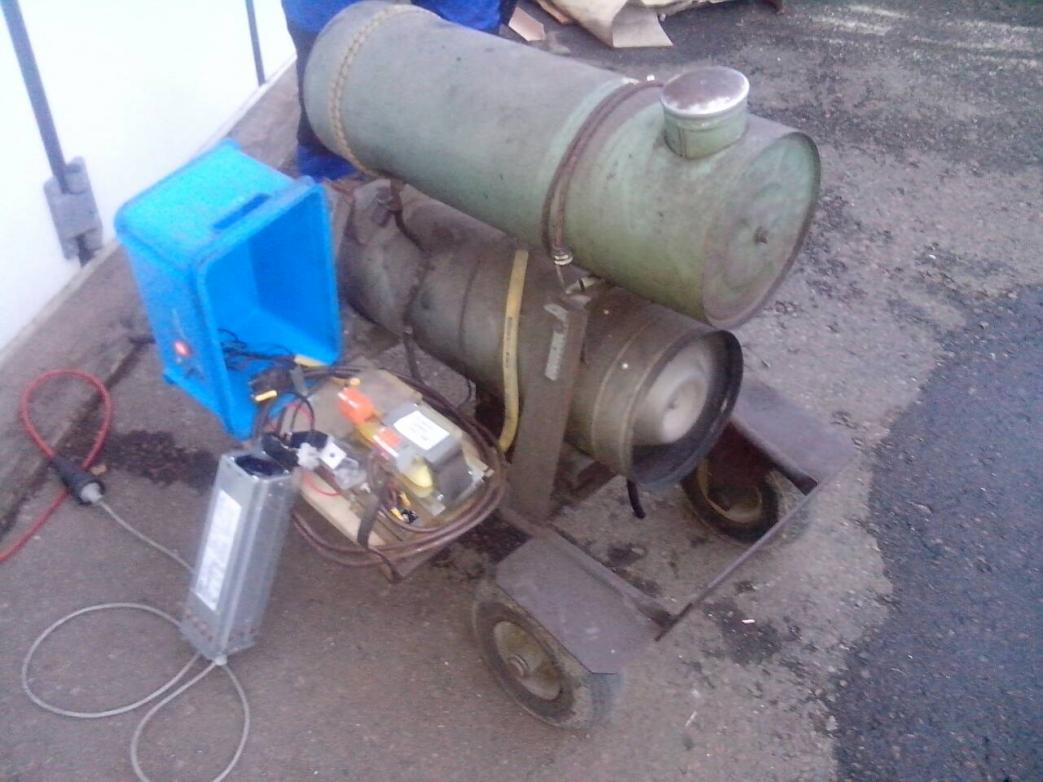

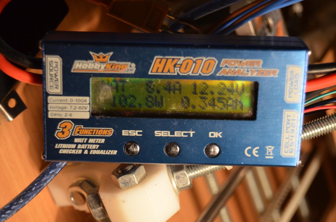

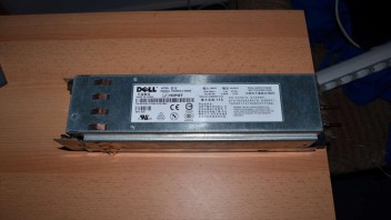

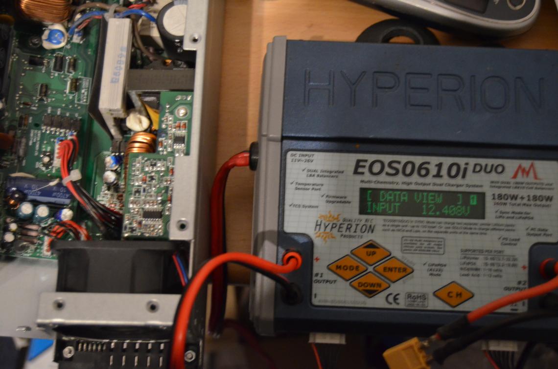

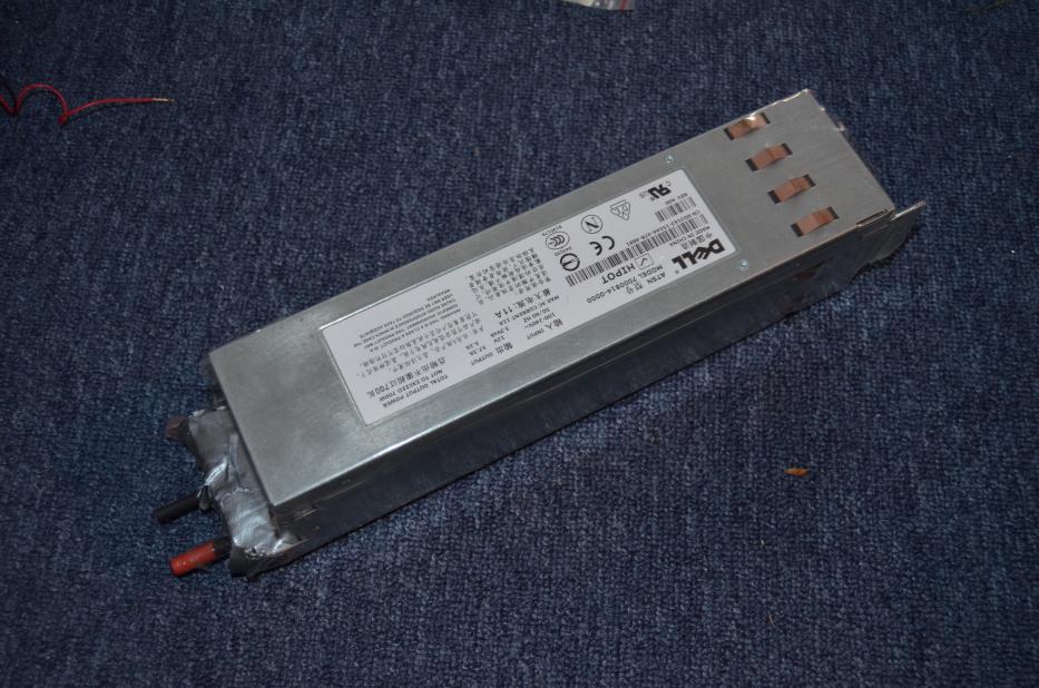

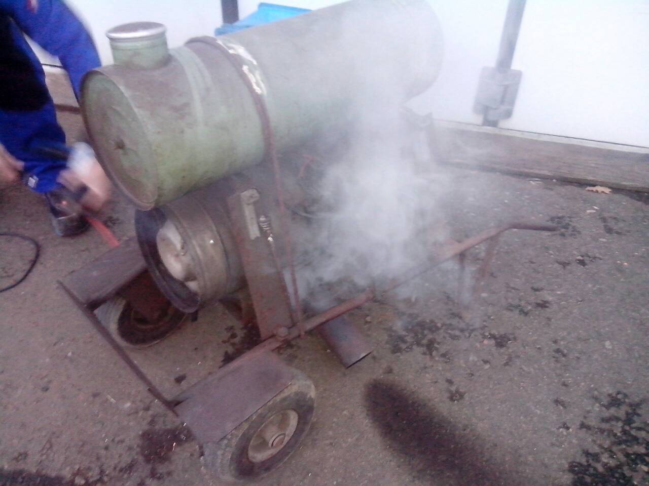

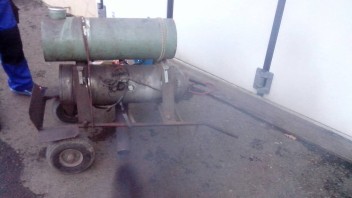

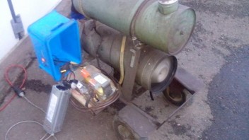

    Da mein Netzteil ab morgen in einem Heißluftgebläse hängt, hab ich mir Das für das Heizgebläse geschnappt - diesmal ein reinrassiges NPS-700AB A Netzteil meins war ein Nachfolger. Beim NPS-700AB A kann man via Poti die Spannung anheben. Angeblich sollten 12,5V drin sein. Ist mir aber egal, habe es auf 12,4V eingestellt und unter Last(bis 20A) kommen dann 12,1V raus - was sehr ordentlich ist. Getauscht haben wir eigentlich nur, weil das NPS-700AB A ein Stück leiser als das Ursprüngliche war.
    Tja und da Hoib3rgA einen Schalter hat, möchte ich auchen Einen! :happy:
    Die relevanten Pins sind diesmal mit Hülsen versehen, in welche die Kontaktkabel verlötet werden.
    Und mehr ist heut nix geworden und wird auch nicht mehr. :augen:
    19€ vorschlagen und es ist Eures, halt immernoch etwas laut. ;)

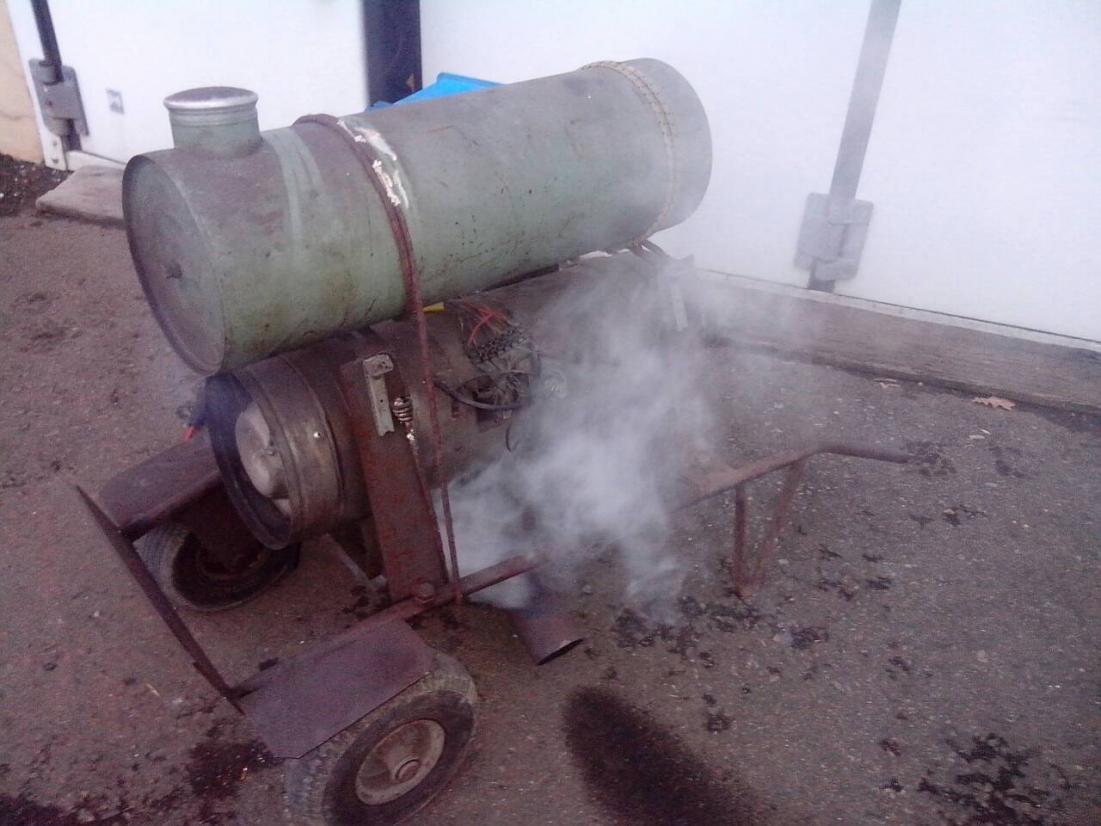

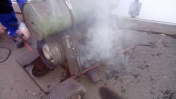

    Ich hätte hier noch ein paar Fische ...
    ... wenn du eh schon räucherst, hättest du mir ruhig mal bescheid geben können ;)
    Gruß Chris
    Mit schöner Dieselnote, mmmmmh lecker. :D

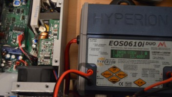

    Das Netzteil ist nun erstmal für die Stromversorgung des Druckers verantwortlich. Da meine PC Netzteile alle immer auf 10,8-11,2V zusammenbrechen und ich so nicht die volle Leistung, auch nicht die der Motoren nutzen konnte. Mal sehen obs was bringt. Hochheizen geht schon einmal besser, da nun knapp 13 Watt mehr zur Verfügung stehen.

    So anschließend noch einschrumpfen und fertig. Was ist das? Blaues Licht! Was kann es? Es leuchtet blau! :roll:
