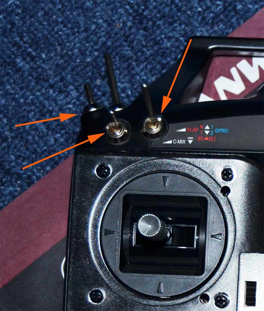

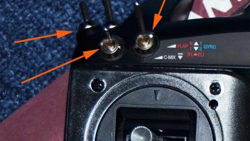

  • Genutzt wurden die 3 Schalter
    F-Mode 1
    Flap N/1
    C-Mix
    Vorab es können nur 4 Flugmodis eingestellt werden. Eigentlich 5, nur das könnte beim durchschalten der Flugmodis zu Verwirrung führen, deswegen 4. Sollte auch langen. ;)
    Mit der Konstellation Gear, F-Mode 1, C-Mix wäre die Auswahl von 6 Flugmodis möglich gewesen und vor allem wesentlich einfacher einzustellen. Doch wollte ich alles auf einer Fernsteuerungsseite haben. Die rechte Seite ist für was anderes reserviert. ;)
