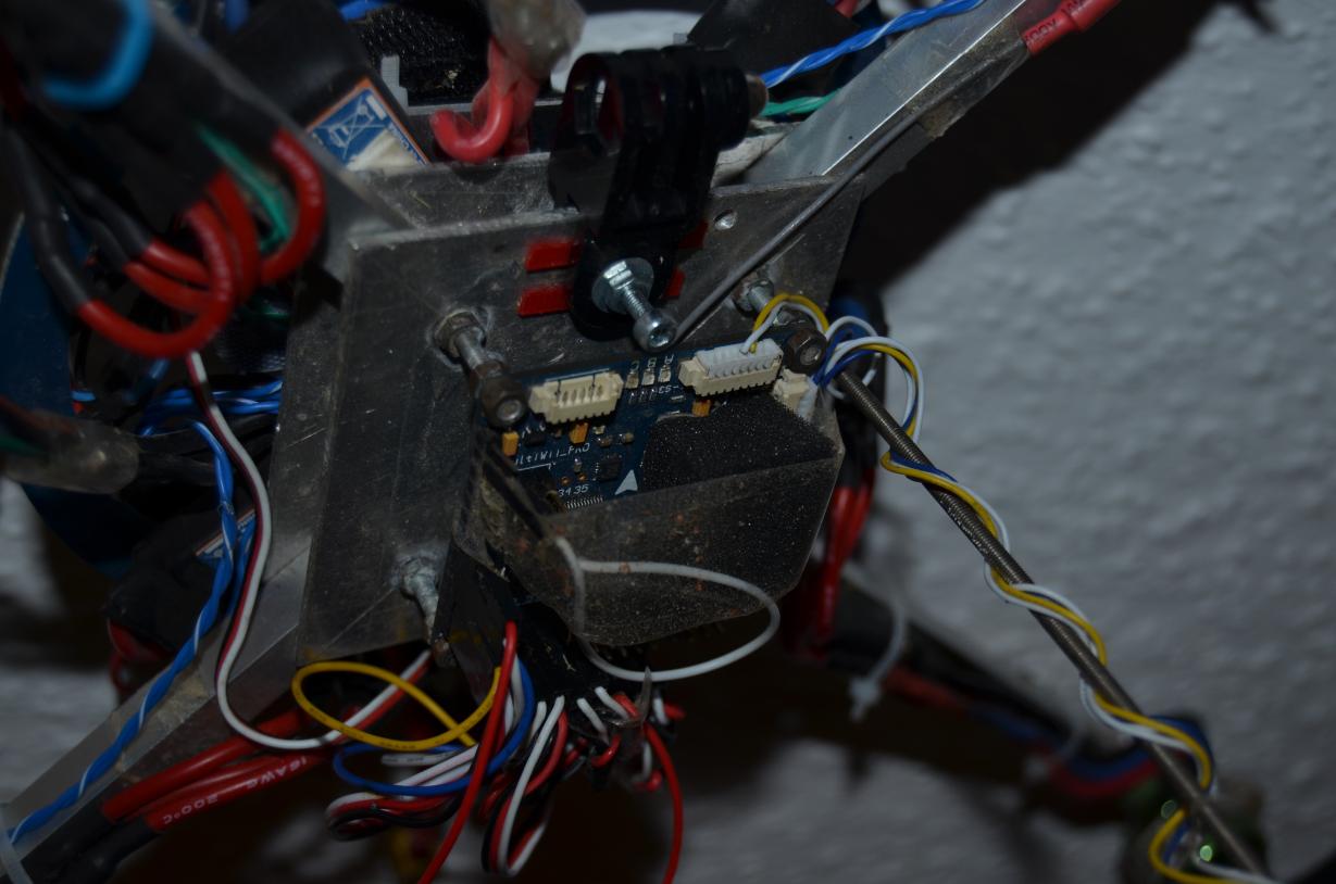

Gibt es ein case für die FC?
Ich weiß nämlich nicht, wie ich den Baro vor Wind und Licht schützen soll.
Ich wäre sehr dankbar, wenn jemand Bilder und Material posten würde. Aktuell verwende ich eine Art verpackungspolster. Das hilft nur etwas.

Einfach Schaumstoff draufkleben

:eek: welcher schaumstoff aus der Praxis ist geeignet.? Soll ja luftdurchlassig und lichtdicht sein.
Auf englisch open cell foam;) hab ich gehört. ... -
AW: Baufrage Crius V2 und megapirate 3.1
Ich habe ein einfaches schwarzes Stück Schaumstoff das ich hier hatte genommen

Zitat von hulk;219500:eek: welcher schaumstoff aus der Praxis ist geeignet.? Soll ja luftdurchlassig und lichtdicht sein.
Auf englisch open cell foam;) hab ich gehört. ...Wenn man durchatmen kann isser für mich Luft durchlässig. Der Test schlechthin.
Ursprünglich hatte ich den Schaumstoff mit doppelseitigem Klebeband festgemacht. Aber nach der ersten wilderen Verfolgungsjagt war er dahin.. deswegen nochmal ein Klebeband drüber bei Version 2. Und ja den Schaumstoff sammelt man, wo man nur kann, zumindest bis zu einem gewissen Punkt. Ich sehe zu das dieser kleine Karton immer randvoll mit Schaumstoff ist. Den Schaumstoff findet man gern bei: Notebook, Tablets, Smartphone (zumindest bei den älteren) und Festplatten, generell PC Ersatzteilen.

Juhu. Ich habe welchen gefunden. Kennt ihr knippex Zangen? In deren Koffern ist schwarzer durchlassiger schaumstoff

So. Ich konnte mein Problem adäquat lösen.
Ich verkaufe gerade mein Graupner GPS/VARIO. Und in dem Karton War dunkler open cell foam. Festkleben muss man auch nicht. Ich habe ihm passend ausgeschnitten. Jetzt hält er zwischen den fc pfosten und nach oben wirds vom GPS begrenzt. :D:D:D:D:D -

Schaum oder Schwamm geht natürlich, aber IKEA hat da auch was parat
fliegt wie ne eins!Nur eine Idee...
P. S.: Verwende keinen zusätzlichen Schwamm oder Schaumstoff.
Edit: Schwamm draufgepackt, erhebliche Verbesserung bei AltHold und loiter! War abzusehen...
