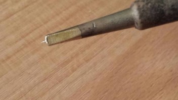

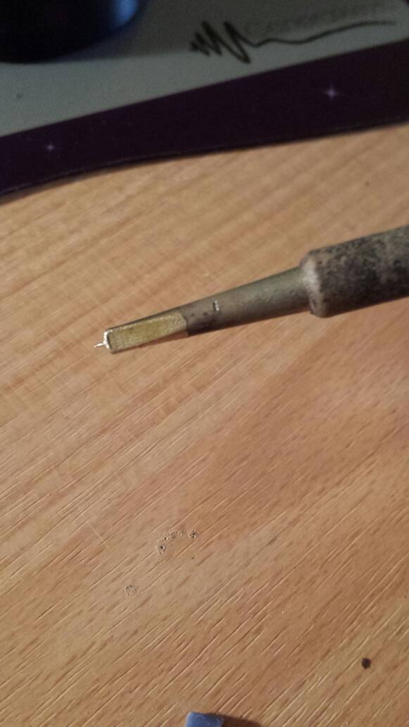

So,
Danke nochmal an zuendy für den Spannungsregler.
Hab den heute mal eingebaut.
Mit entsprechender Lötspitze geht das super einfach
Ging super einfach. Alten schnell raus und neuen rein.
Habs genauso gemacht wie hier in der Anleitung beschrieben von zuendy.
