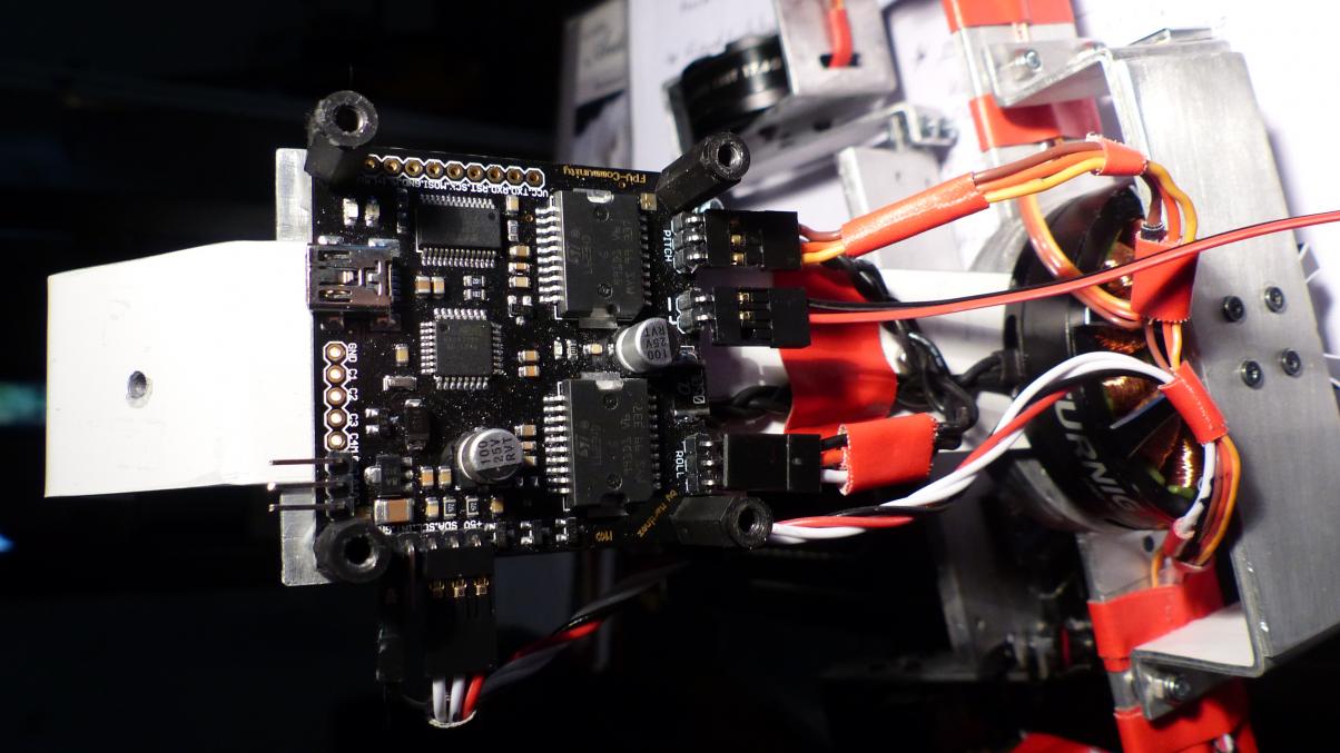

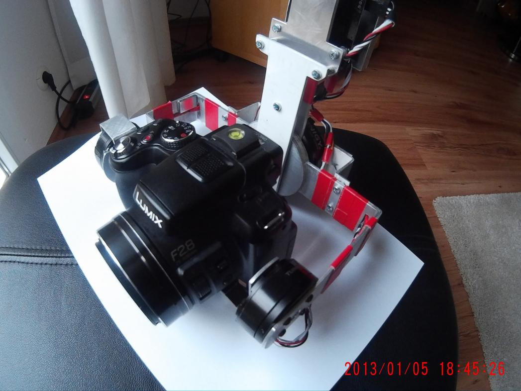

    Ok, da hamwa erst einmal einen Fehler entdeckt: Plus und Minus beim "Kompass" vertauscht, danach einen Motor getestet ... er reagiert. Die Kamera jedoch dreht sich immer wieder um 180 Grad nach hinten; egal wie ich die Server-Kabel stecke. Dann mit einem Y-Kabel beide Motoren an Pitch des Kontrollers; beide Motoren reagieren ... ein wenig nach unten oder ein wenig nach oben; die Roll-Achse ist immer stabil in Waage.
    Gets ma ganz ährlich: Das Ganze ohne zuvor die Software aufm Kontroller installiert zu haben, wollte nur erst sehen, ob sich da überhaupt was regt. Das alles ist für mich neu und das erste Mal, brauche doch Eure Hilfe ... DANKE
    LG dronen-wolle
    da habe ich mir einen Gimbal für Pitch und Roll gebaut. Dieser soll unter einen Hexacopter eine Lumix F200 bedienen; ca. 610 Gramm. Das ganze (Gimbal mit Kamera) wiegt so um 1,4 Kg.
    Ok, nun habe ich meiner Meinung nach die beiden Motoren - Turnigy AX-4008 - zu klein gewählt. Ein größerer kam dazu - für Roll - und dann die zwei kleineren für Pitch.
    Frage: Was muss ich tun, damit der Kontroller das auch hinbekommt? Denn einfach ein Y-Kabel für die Pitch-Motoren und dann an den Pitch des Controllers, das geht nicht.
    Kontroller= by Martinez für Pitch und Roll, FPV-Comminity
    LG drone-wolle

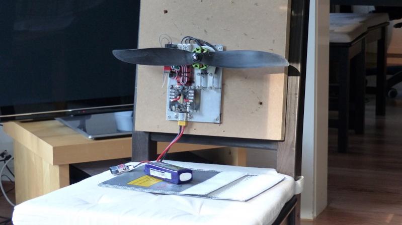

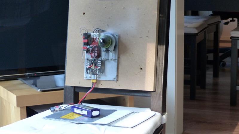

    es war heiß! Und wenn da einem ein Ventilator fehlt, kommt man als Dronen-Bastler auf erfrischende Ideen :yes: ; hier is eine davon ... die "ONE-DRONE" für kühle Momente in heißen Tagen.
    :!: Ein Griff in die Bastellkiste, Power-Platine gefunden, Motor-Regler, Akku-Warner, ein paar Klemmen, Stück Alu, alte Schrauben usw. Propeller umgedreht und Motor in die richtige Richtung gelenkt, Funke an, Akku angesteckt, Gas gegeben und schon wird es wahnsinnig kalt!!! für viele Stunden ... ährlich ... ;) Meine Frau gleich nachgerechnet; wegen dem Stromverbrauch. Ich sagte ihr, der Strom kommt aus dem Akku :anmach: Sie is voll Klever und meinte, die müssen doch mal aufgeladen werden :!: ... öh, klar ... Ich antwortete, da die Akkus gaaanz langsam aufgeladen werden, verbrauche ich weniger Strom ... :wand: ... die Gei... lassen grüßen. Ok, Spaß muss sein ...
    ... hier guckst Du:

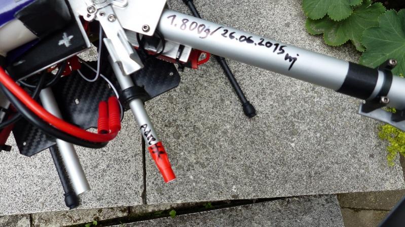

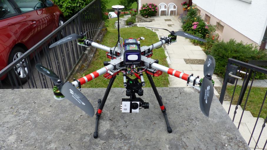

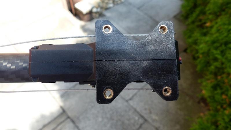

    Hi, genau, die ersten beweglichen "Füße" habe ich am S800 von DJI gesehen - meine ich -. Ein (zwei) fetter Servor bewegte das Landegestell über einen sehr komplizierten Mechanismus, welcher durch ein Federseil entlastet wurde; sau teuer! Dann - von Tarot - kommen auf einmal ganz andere bewegliche Landeteile ins Geschäft. Ich habe hier von Goodbuyluck so ein leichtes Landegestell gekauft; so um die 70 Euro. Mein erstes Landegestell hat 4 Copter Abstürze fast überlebt; ein Teil in den Müll, den anderen für Irgendwas, immerhin sind die Teile aus Karbon! Ok, DIESES Landegestell wird mit einem Spindelmotor bewegt, und die horizontale Stellung wird durch ein Drahtseil mit Feder unterstützt oder mitgehalten.
    Die Bilder sagen mehr als meine 150,5dreiviertel Worte, hier guckst Du:
    Das Landegestell wird ganz einfach über den dazu gehörenden Controller, (bei mir) an den Chanel 7 des Empfängers, angeschlossen und über den Schalter GEA an meiner Turnigy 9x geschaltet; rechts oben. Dann haben die "Füße" noch ein paar rote Socken bekommen, und die "Fußenden" wurden zuvor mit weichem Gewebeband umwickelt, damit die Gummibällchen am Ende der "Füße", nach dem Draufziehen nicht immer wieder abrutschen. Die Funke wurde von irgendjemand folgendermaßen getrimmt:
    und ab in den Mischer der Funke:
    1. Zeile des CH7: 74 VOLL FWK
    2. Zeile des Ch7: R -4 VOLL QUE
    Und wenn sich die Beine anders herum bewegen sollen, dann vor der 74 VOLL FWK ein Minus setzen: -74 VOLL FWK
    Was das Bedeutet? Keine Ahnung, aber es funktioniert! Wie heißt es so schön:
    Theorie is, wenn man alles weiß, und nix funktioniert. Praxis is, wenn alles funktionert, und keiner weiß warum!

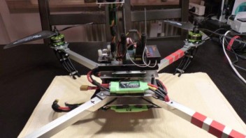

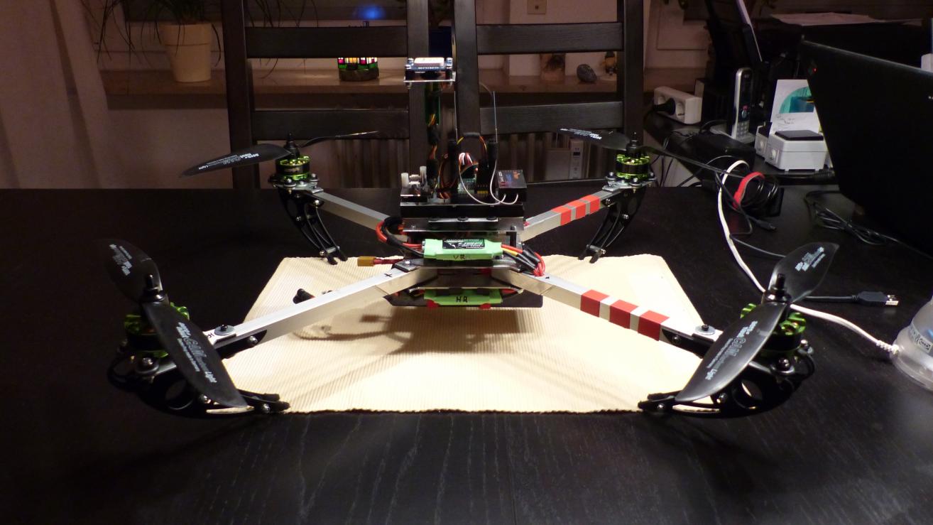

    Ende 2013 hatte ich mir einen X525-Copter gegönnt. Bis jetzt wurde immer daran gebastelt, zuerst waren die Flugcontroller wech, dann die Motoren, dann ... und jetzt? Es ist ein ganz neuer Quad-Copter:
    Selbstgebastelter Rahmen, Neue Motoren, neue Propeller, beweglichee "Füße", eine Camera und ... nun habe ich 4 Abstürze hinter mir, zerbrochene Propeller und Motoren, verbogene Rahmen (wozu gibt es Aluminium?) und ... das Wichtigste: Naza M V2! Der Copter hebt ab wie eine 1, bleibt in der Luft stehen wie eine 1 und fliegt sich altersgerecht wunderbar, ideal für eine Camera, zunächst eine kleine, und wenn der Hexacopter fertich ist, dann kommt da meine Lumix ran.

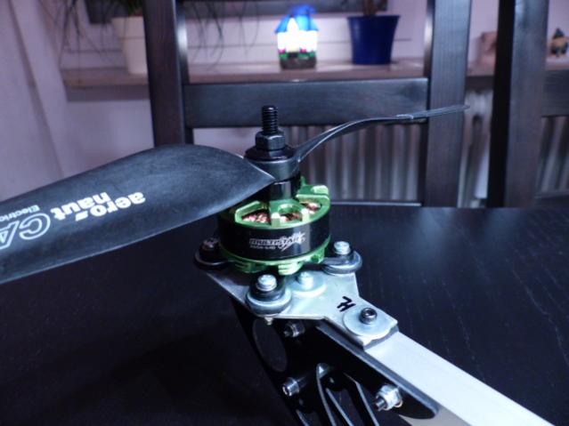

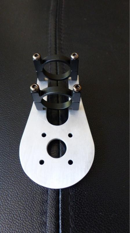

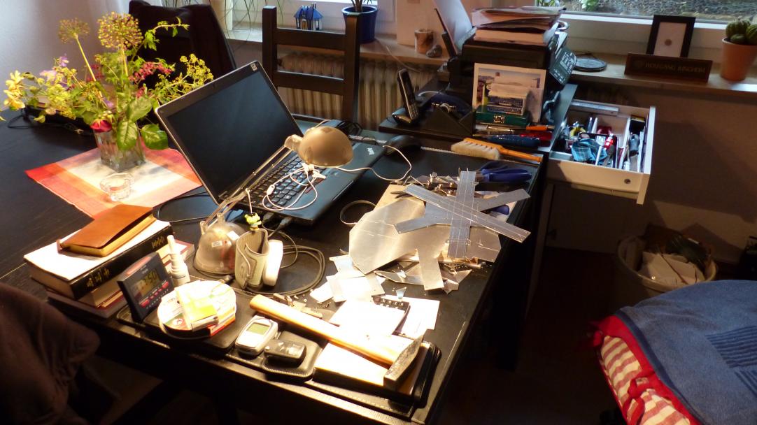

    Nun zu den Bilderen: Mein Arbeitsplatz, Der Esstisch - meine Frau ist da großzügig -. Um einen Rahmen zu bauen brauche ich entweder 1,5mm Alu oder 2,0mm, beides mit der Schere zu bearbeiten ist schon Mißhandlung der Hände, also habe ich mich an 0,8mm Alu rangetastet und das Ganze dann zweimal übereinander, mit 2 Komponentenkleber, ab in den Ofen und nach 15 Minuten sind die CopterRahmenteile gar gekocht, und können weiter verarbeitet werden.
    Die Motorhalterung is dreilagig, davon 4x3 mal für einen Quadi und 6x3 mal Alu für einen Hexi, das macht Spaß?! Die Motorhalterung liegt unter dem Rohr, da kann dann gleich das Kabel inne Röhre kucken!
    Tja, dann das ganz bescheuerte Stück ... die Mauer - siehe Bild - hat es in sich!!! Von da aus habe ich einmal meinen Copter gestarte, so schön praktisch fürs Anstecken des Akkus, brauchte mich nicht zu bücken, Gas gegeben und ab, links runter vonne Mauer ... zwei Propeller zerbrochen, ein Motor - die Glocke flog dann mal drei Meter und war gleich an der Achse gebrochen ... wie kann man so doof sein :augen: Die Physiker verstehen mich!

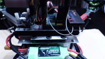

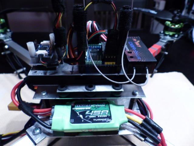

    Ach jo ... die Stromverteilerplatine: Einfach eine Epox-Platine, Kupferseite aufgeteilt für + und -; so um 70x70mm. Da passen ne Menge Kabel drauf; natürlich gelötet. Anmerkung dazu: Die Kupferseite mit Lötzinn abdecken. Ein 15Watt Lötkolben bleibt bei 4 oder 6qmm 'dran kleben, habe da einen ausm Keller, so um 80 Watt, der sagt wo's lang geht :cool:

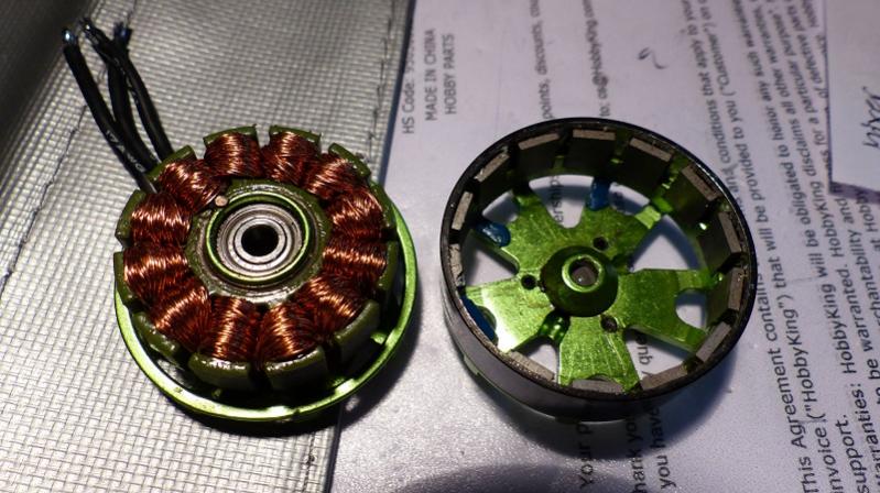

    Die Motoren ziehen je 30A. ham aber je max 550 Watt. Die Regler sind'n büschen groß :roll: Wer weiß wozu ich die noch brauche. Dieser X525 is ja von Anfang an zum Experiementemamo ... äh ... Basteln gedacht. Die Simonk haben bei diesen Motoren zwischendurch immer wieder Gas gegeben; weiß nich warum. Die neuen Regler arbeiten einwandfrei. Jetzt muss ich nur noch fliegen lernen ... :cool:

    hehehe ... abwarten :!: Nun isser wieder modifi...dings worden. Flugkontroller usw. sind jetzt auf Gummifüße gestellt worden; da kommt nix mehr durch an Wibrationen. Die Simonk-Regler passten nich zu meinen Turnigy-Motoren; habe turnigyregler gekauft und 12er aeronaut Props drauf gemacht. Der Copter wiegt jetzt ca. 2 Kilo. Alles was vom ursprünglichen X525 übrig geblieben is, das sind die Füße. War krank ... :O_o: sobald ich wieder Fit bin, gehts ans Eingemachte, das Ding wird endlich eingeflogen ... werde davon berichten :wissen:
