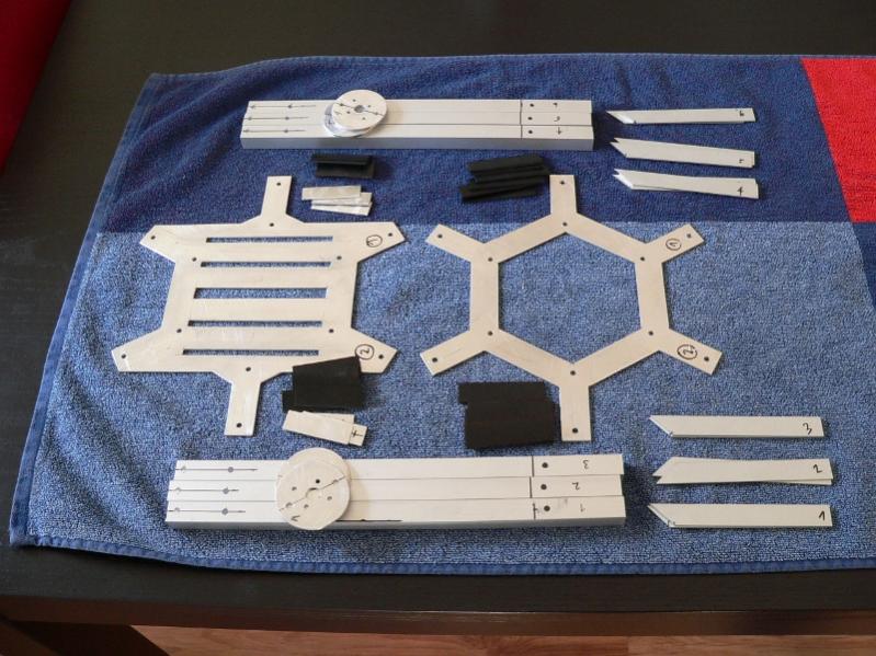

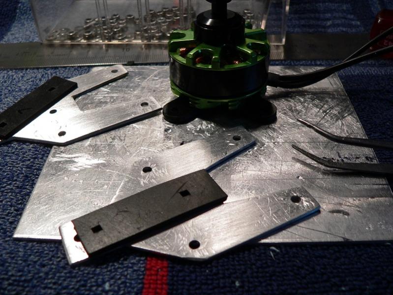

    schon vor Weihnachten hatte ich ein X525 zusammengebaut ... gleich mit einigen Problemen, was das Material und mein Wissen und Können betrifft; bin absolut Neu in dieser schönen Welt!

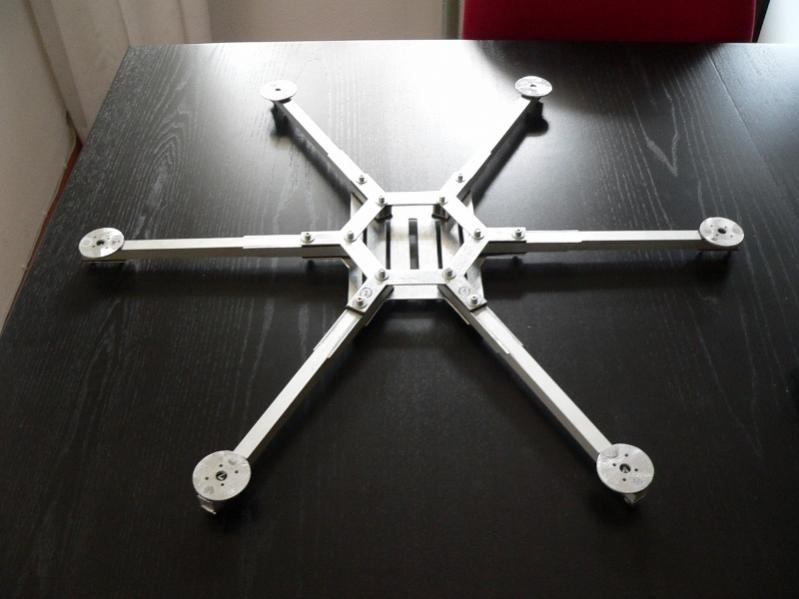

    Basteln kann ich! Habe gleich die Arme vom X525 gewechselt, da sie verdreht waren, und überall 2mm Gummi dazwischen gelegt, und je mehr ich las um so teurer wurde mein Copter! Ein Rahmen für einen Hex-Copter is auch schon fertich; aber erst mal X525 zum Fliegen bringen. Aufgerüstet wurde dieser mit neuen SimonK-Reglern, ein Motor musste gewechselt werden und ... Arduino/APM 2.6 + GPS mit Kompass hat die alten Flight Controler verdrängt! Meine Funke TX9 hat ne Smatyparts-Platine drinnen, eine Hintergrundbeleuchtung, ja ... öh ... Telemetry folgt noch und die Software der Funke wurde aufgerüstet auf ER9x.

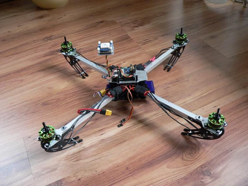

    Wo ist denn das APM her?
    Bei den meisten 2.6.0. Clonen ist ein einfaches 2.5.2 APM Clone mit entlötetem Kompass drauf. Da muss noch eine Leiterbahn getrennt werden bevor der externe Kompass richtig erkannt wird.

    Hi, Popey ... äh, sorry, Zuendy, hier guckst Du ...
    ob die Flugrichtung stimmt weiß ich nicht, da war kein Pfeil aufm GPS, vielleicht weißt Du mehr. Habe die Flugrichtung durch Vergleiche bestimmt. Das Paket kostete mich etwas über 70,00 Euro, da kann man doch nicht nein sagen oder?! Werd dann mal Deinen Link besuchen ... DANKE ... Anmerkung: LEA 6H- GPS, nicht 6M
  • AW: X525 modifiziert und nun?
    Habe es mit der Richtungsbestimmung auch nicht anders gemacht.
    Auf dem Kompass Sensor hat man einen kleinen Punkt, der soll vorn links sein - ist er bei mir aber auch nicht.
    Das 2.6.0 von Goodlucky ist auch ein 2.5.2! Da muss du nochmal mit dem Cuttermesser dran. Evtl. solltest du dir den Rest vom verlinkten Thread auch anschauen.

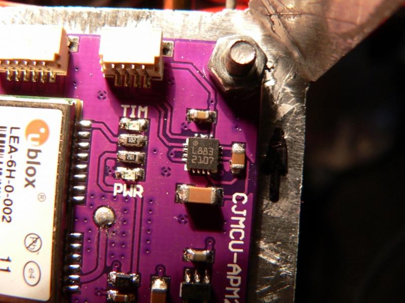

    Ok, auf der Platine wo die GPS-Antenne steckt, da sitzt auch der 3 Achsen-Kompass - nicht extern vom FC und GPS -, sonder aufm Brett vom GPS; nur welcher von den drei IC's is der Kompass? Ich vermute mal, dass is der L883-2107, und der hat oben links einen Kreis mit einem Strich ... hehe, aber derjenische der das mit blossen Augen sehen kann is verdammt gut im "Guckst Du". Nur mit einer Lupe is mir gelungen das zu lesen. Sodele, wenne das bestätigen kannst (jetzt kütt ein "bitte"), dann hamwa ja den Norden, sonst muss ich mal über Mission-Planer gucken, aber soweit bin ich noch nich. Meine Frau fragt schon, wann denn der Copter flieschen tut.
    Doch doch, das gilt als "externer" Kompass. Normalerweise ist er auf dem APM verlötet. Und ja der L883 ist es. Und das solltest du definitiv nochmal mit dem Mission-Planner gegenchecken.
    Vorher aber diese Brücke rausritzen. Ansonsten verweigert dir der Mission-Planner das scharf schalten. ;)

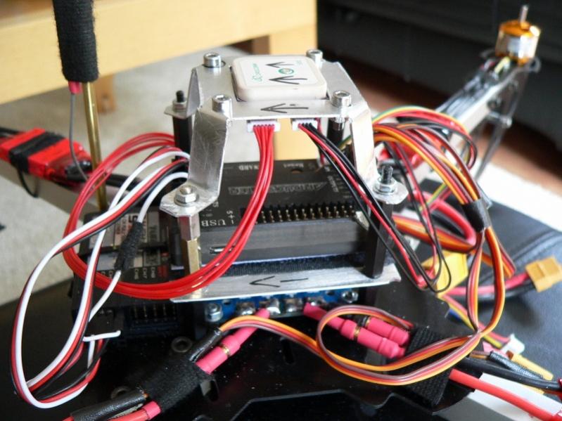

    Ok, zuendy ... im Vorfeld möchte ich noch die Flugrichtung ermitteln - verstehe nicht, warum die Chinesen da keine eindeutige Markierung hinterliessen? -. Auf einen Deiner Bilder hast Du GPS auf ein Alublech geschraubt, davor das Platinchen mit dem Kompass. Ich meine, dass Du die Anschlüsse des Kompanten in Flugrichtung gelegt hast, stimmt das?
    Anhand der Lage des Bauteils des Rechners des Kompanten - siehe "Punkt" -, kann ich dann im Vergleich die Richtung meines Kompanten festlegen. Würde mich freuen auf eine Antwort von Dir. LG dronen-wolle
    Lösung:
    Eine Draufsicht auf ein APM 2.5.2 auf ebay zeigt den gleichen Kompass wie der auf meinem externen Kompass: L883-2107. Demnach muss nach obigem Foto von mir die Flugrichtung nach links sein! Also vom Punkt oben links auf dem IC, Flugrichtung nach links! Somit hast Du Dein Kompass richtig gelegt; die Anschlüsse zeigen in Flugrichtung!

    Ah.
    Es ging noch ums APM. Da müssen die Pins mit der Aufschrift Input noch in Flugrichtung. Es muss beides ausgerichtet werden. Der Kompass ist jedes mal anders bei mir. Meiner steht auf oben rechts. Der andere oben rechts.. Muss man ausprobieren. Sieht man ganz gut über die Google Maps Karte im Mission-Planner.
    zuendy.de

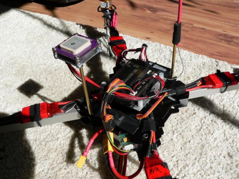

    Danke "zuendy" ... habe jetzt alles zusammen. Nun get's ans Eingemachte und alle Teile aufeinander abstimmen. Hätte gerne eine lückenlose Abhandlung von Funke, FC, GPS und Co. - siehe meine "Eröffnungsrede" -, muss mich wohl mit APM auseinandersetzen - für einen Diplom-Renter und Anfänger, ein wagemutiges Unternehmen, dabei fing alles mit eine klitzekleinen 08/15-Drone an -. Vielleicht mache ich da einen ausführlichen Bericht, mal sehen wie ich das hinbekomme.
    Bild: Der modifizierte X525 ... Den GPS-Empfänger mit Megnetkompass habe ich auf einer Stange hochgesetzt, wie auch die Empfänger-Antenne der Funke; alles Made-By-My-Self, die Teile gab's im Baumarkt und lagen inne Ecke rum. Die Schrift vom GPS-Empfänger zeigt bei diesem Modell in Flugrichtung ... s.o. Die Stromversorgung von den Reglern habe ich unterbrochen, weil alles vom Powermodul versorgt wird: ca. 5 Volt, 2,5 Ampere; das reicht. Hier wird der Strom durch ein Regler von der Leitung abgezweigt, welche die Motoren versorgt.

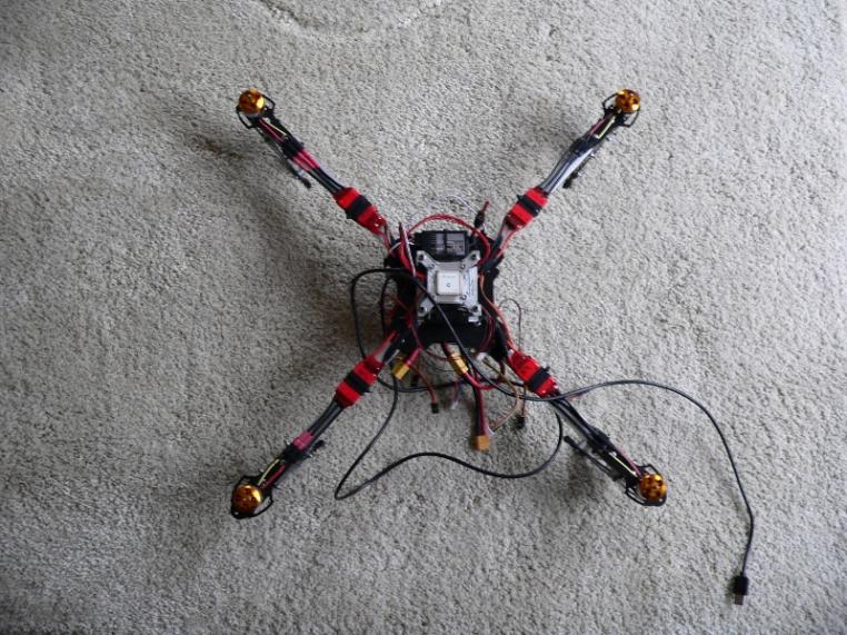

    In dem Film "Contact" wird an verschiedenen Stellen gesagt: "Schritt für Schritt", genau, von meinem X525 werden wahrscheinlich nur die mittleren Montageplatten übrig bleiben ... :)

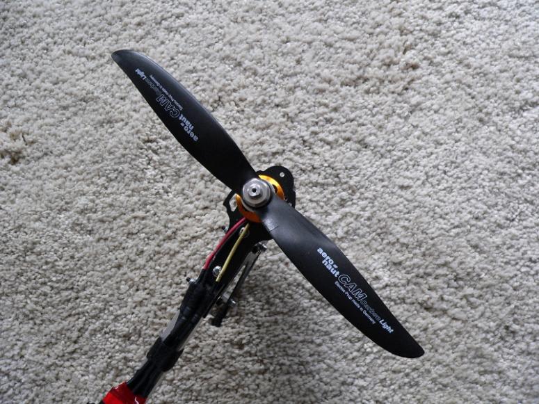

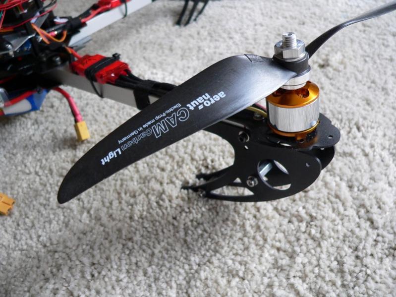

    Da die Motoren stark vibrieren, habe ich mir hier Rat geholt und herausgekommen sind neue Propeller. Da gab es zunächst Graupner, dann kam ich auf AeroNaut und ... super! Haber mir einen Satz gekauft. Im Vergleich zu den originalen Props, schnurren sie wie ein Kätzchen und ... die Vibrationen sind weniger geworden; habe mir dann auch gleich mal eine Schaumstoffmatte geholt und den APM 2.6 gut einzubetten, auch mein GPS, der inzwischen nicht mehr funktioniert; durch ihn bin ich in der Sahara gelandet, süd-westlich von Kairo ... :!:
    Ok, die neuen Probs 10x5" von AeroNaut sind ziemlich hart und leise. Mein Copter will schon fliegen und hebt leicht ab, aber im Esszimmer ist mir das zu gefährlich, also wird weiter gebastelt, ganz bestimmt kommen später neue Motoren. Ich hab nich so viel Ahnung von Props, aber vielleicht probiert zuendy diese mal aus - haste vielleicht schon, oder?! - Mich würden Angaben von erfahrenen Copteranern sehr interessieren. Na, dann sehn wama! ... :cool:
