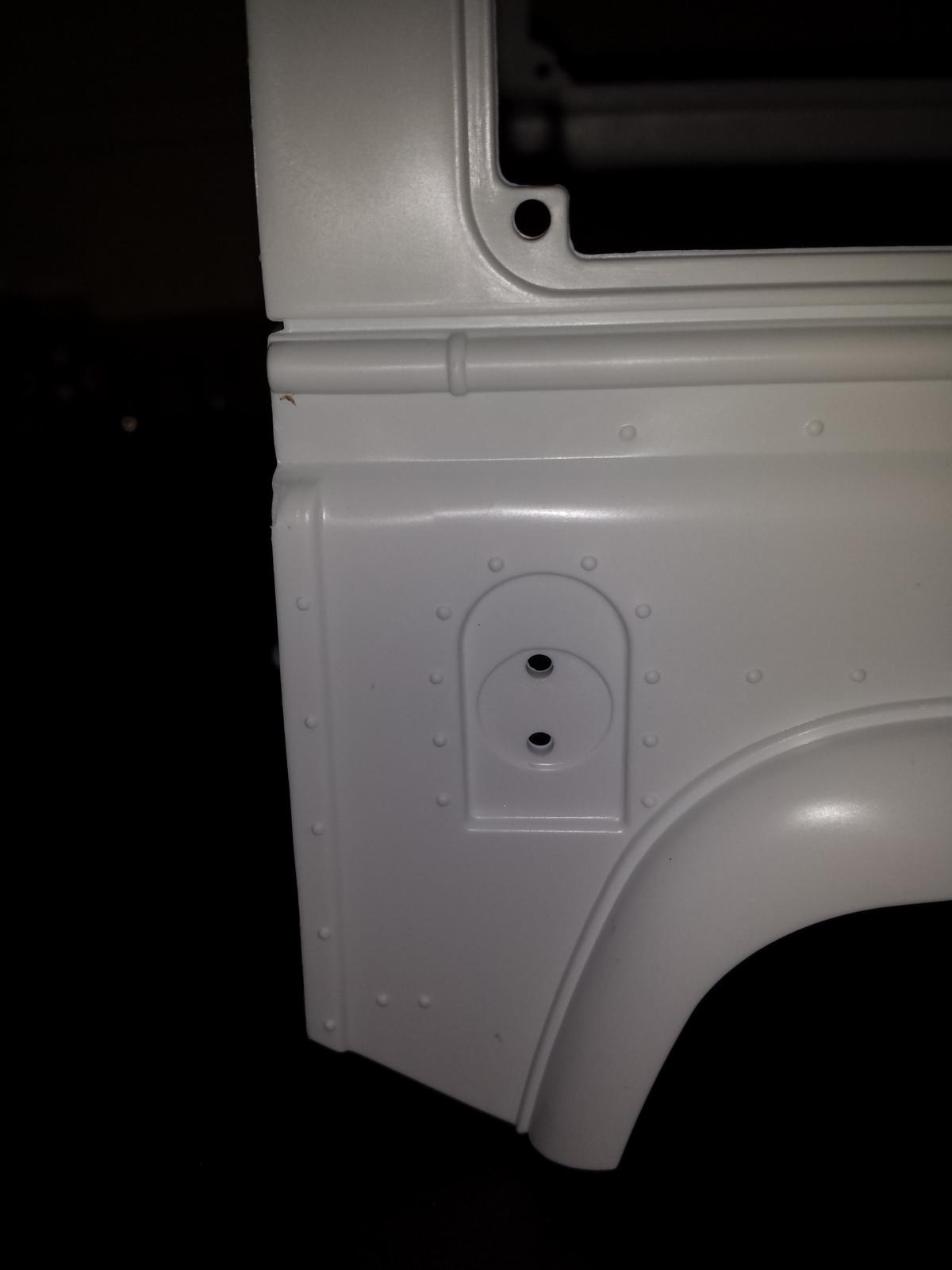

Tankstutzen Defender Karo
Moin moin
Gestern habe ich mein Starterset, nämlich die Defender Kit Karo, bekommen :mrgreen: Tolles teil was da alles dabei istfür das Geld!
was mich allerdings stört, ist der tankstutzen und den würde ich sehr gerne umbauen. Da ich wie ich schon geschrieben habe, Anfänger bin, frage ich mal so in die Runde hier: Hat das schon mal jemand gemacht und kann mir ein paar Tipps dazu geben wie es am besten anstelle ohne meine Karo zu verhuntzen?
Vielen dank schonmal, Ingbart -

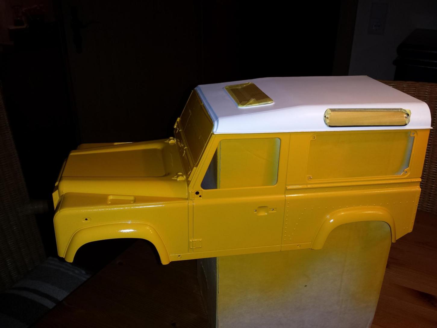

Karo Vorbereitung zum Lackieren
Moin moin
Ich bins schon wieder!

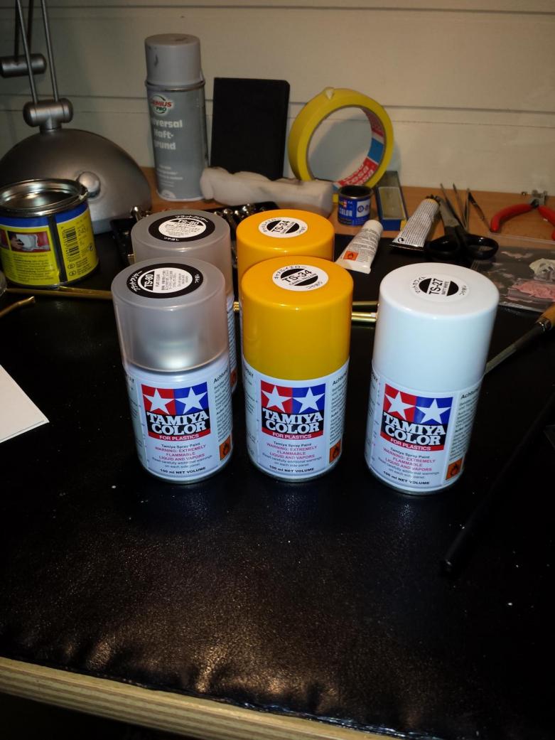

Jetzt würde ich gerne wissen, wie ihr die Karosserie zum lackieren vorbereitet? Schleifen, waschen oder wie auch immer!
An Farbe habe ich an die von Tamiya gedacht. Als Farbton nehme ich Camel Gelb TS 34. Wieviel brauche ich ca. für die Defender Karo?
Und vieviel Klarlack und welchen brauche ich? Für die Anbauteile Stossstange, Fenstergummis nehme ich Schwarzmatt.
Gruß, Ingbart -
AW: Karo Vorbereitung zum Lackieren
moin was für eine karo defender lexan oder abs? lexan wird von Innen lackiert abs von aussen .
Ich hab diese hier gekauft.
AW: Tankstutzen Defender Karo
Geh doch mal ein wenig ins Detail, was soll da umgebaut werden?
Ich kauf mir immer lieber etwas mehr Farbe, also in deinem Fall je zwei Dosen Camel Gelb TS-34 und je zwei Klarlack TS-13.

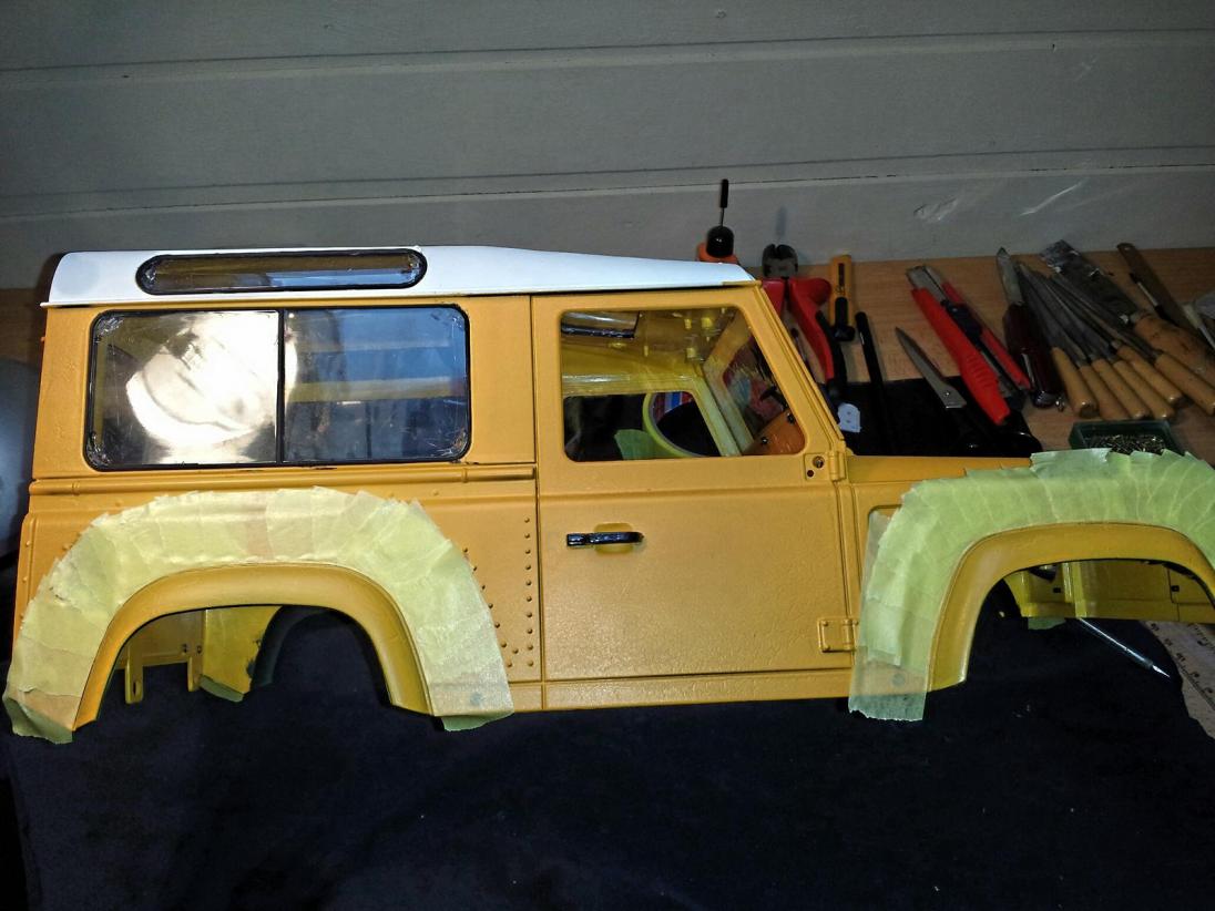

Meine Defender Karosserie hab ich mit 600er Schleifvlies aufgerauht, und dann mehrfach in dünnen Schichten lackiert,
plane am besten reichlich Trocknungszeit zwischen den einzelnen Lackiervorgängen.
Und begonnen hab ich mit den Innenseiten zu lackieren, dann erst außen.;) -
Vielen Dank für die Infos! So werde ich es denn tun. Wenn es soweit ist, zeige ich hier das Ergebnis meines tuns

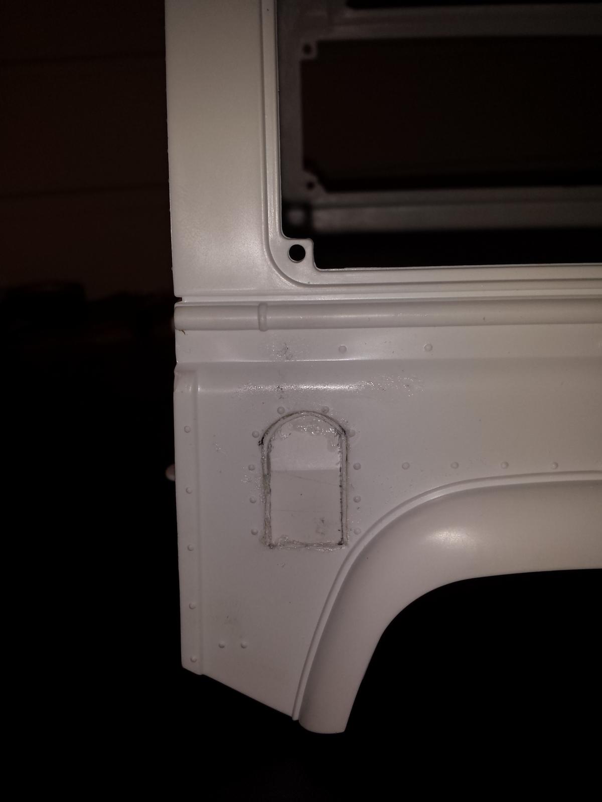

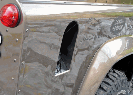

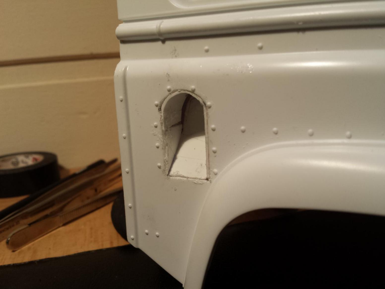

Ich möchte das der Tankstutzen tiefer liegt und nicht so platt an der karo.
Du meinst quasi wie beim Original, dass er tiefer in der Karosserie liegt.
So schwer ist das nicht umzusetzen, die Aussparung in die Karosserie mit einem Dremel o.ä. ausfräsen.
Die "Niesche" würd ich dann mit Polystyrol anfertigen und von innen einkleben, am besten mit 2-K Kleber.
Und dort den mitgelieferten Tankdeckel anbringen.
Der Gedanke ist jetzt mal aus dem Ärmel geschüttelt, und sicher noch zu verbessern!:)
Ja, genau so hatte ich mir das vorgestellt ! Vielen dank.
Ich habe mich mal getraut!
Wenn es trocken ist wirds noch gespachtelt und geschliffen. Für mich als Laien siehts doch garnicht mal so schlecht aus, oder? -
Weiter so, bei solchen "Individual Umbauten" ist das wichtigste, dass du es im Kopf schon fertig sehen kannst.
Da ist Phantasie gefordert, dann klappt das sehr gut.Klasse Sache, dein Tankstutzen!;)
Hallo da schließe ich mich mc an . Super arbeit

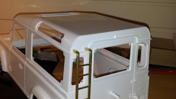

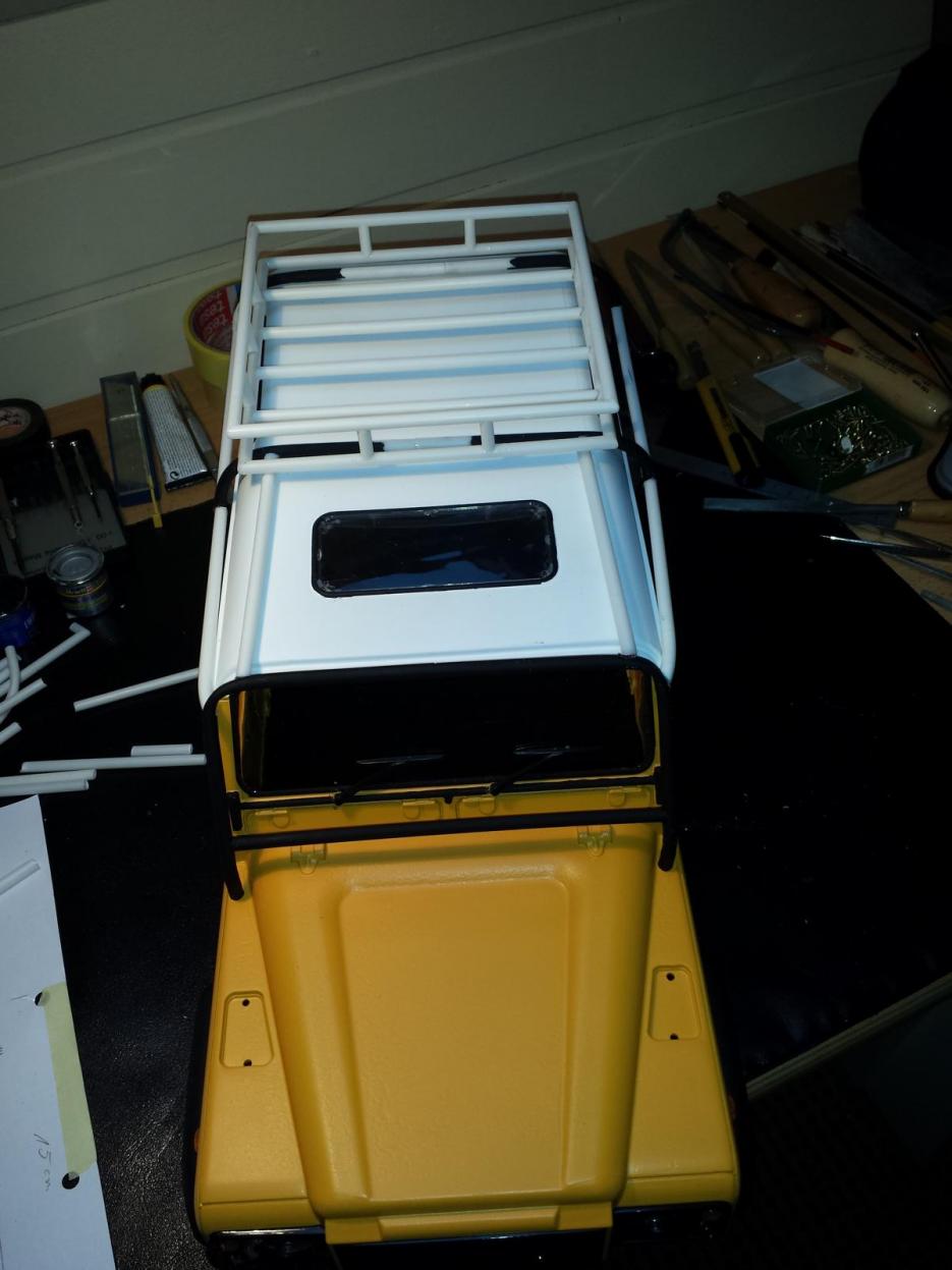

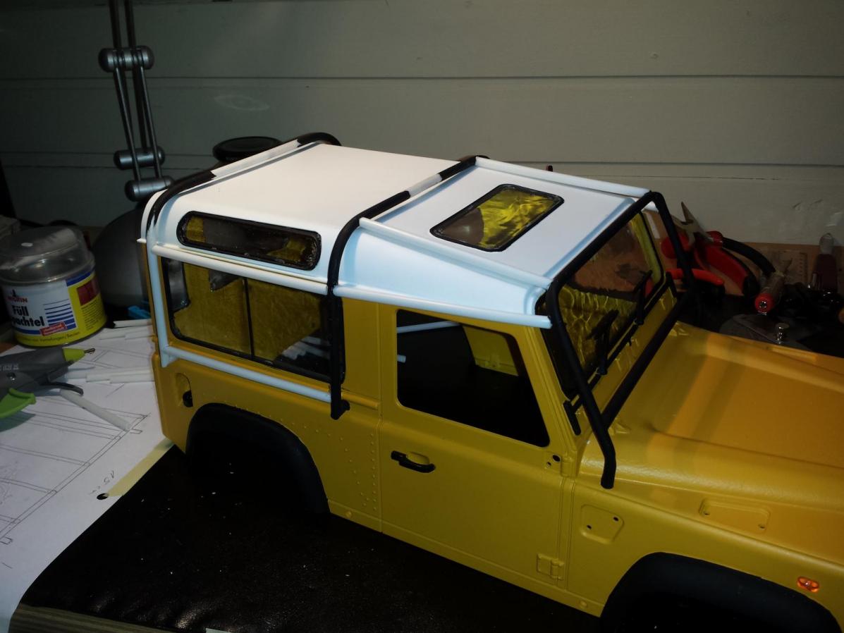

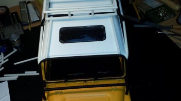

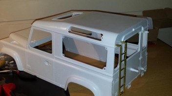

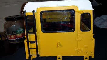

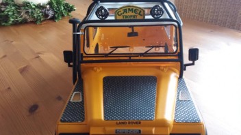

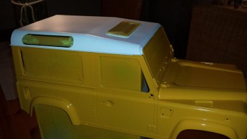

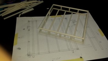

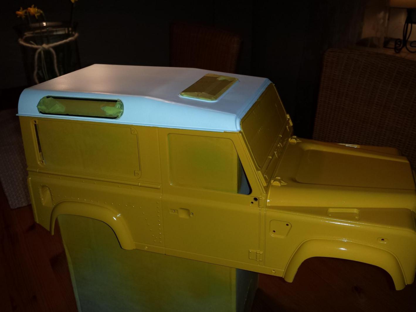

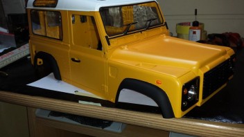

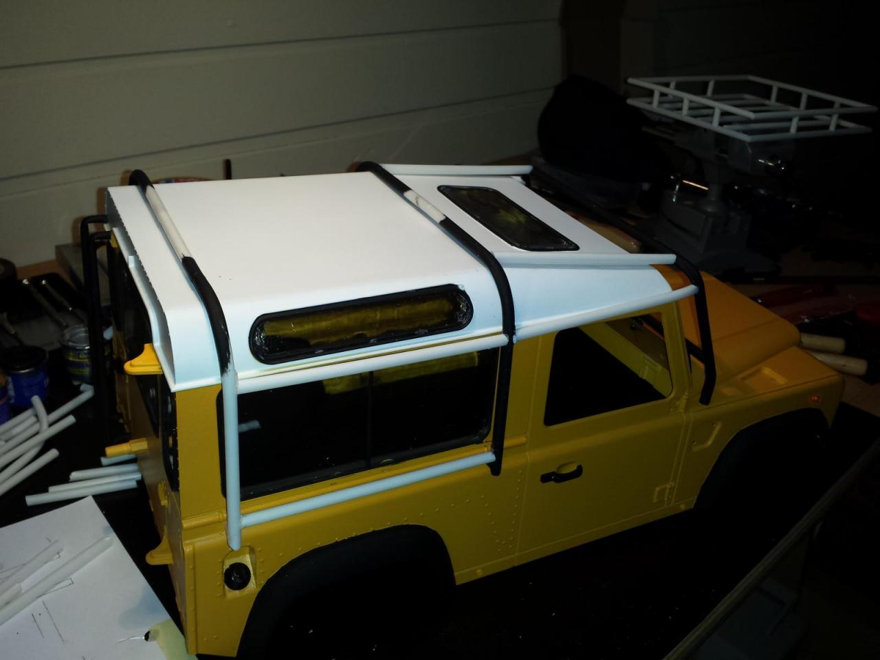

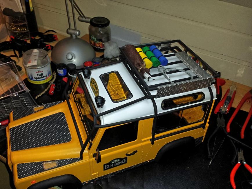

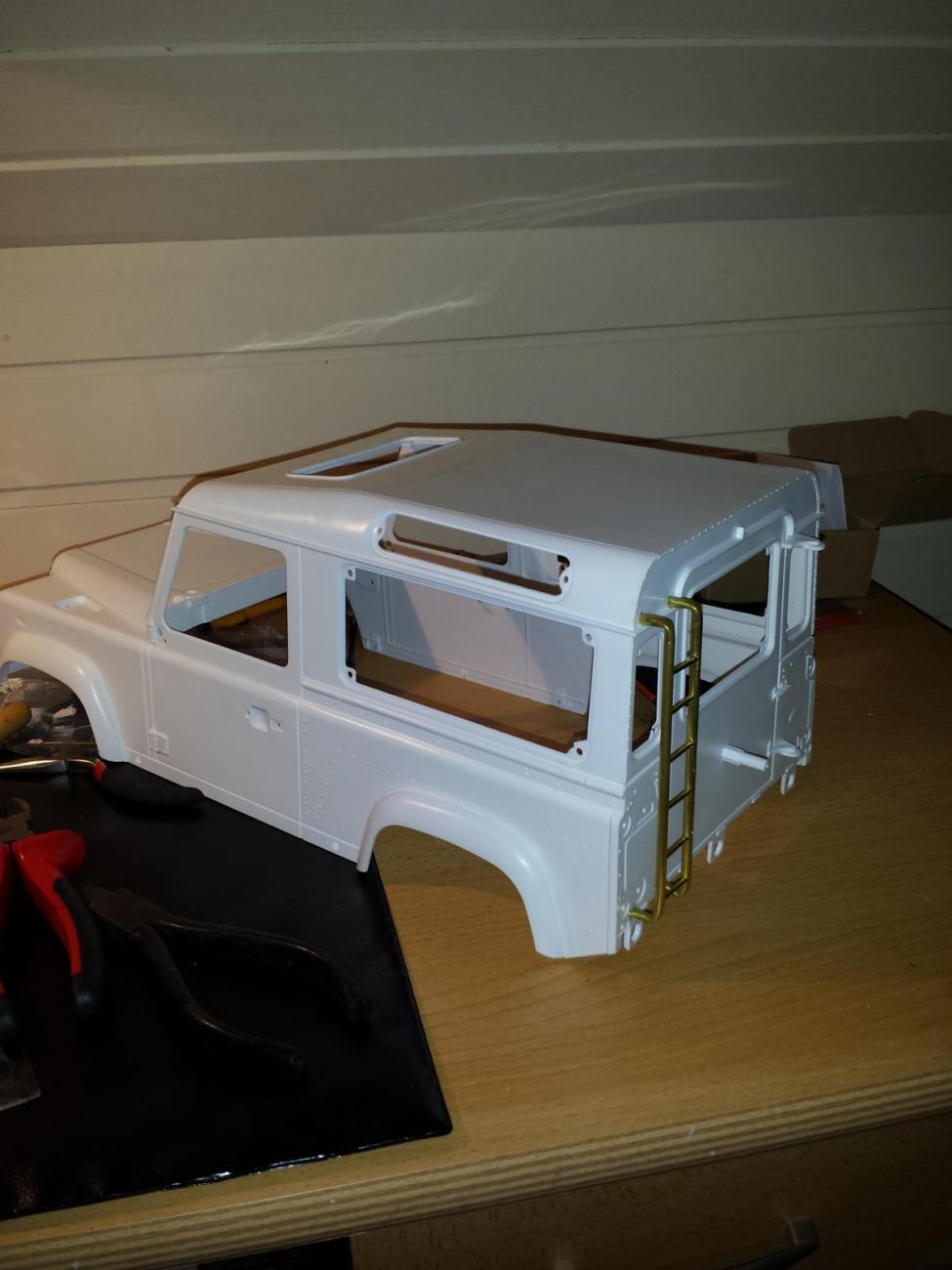

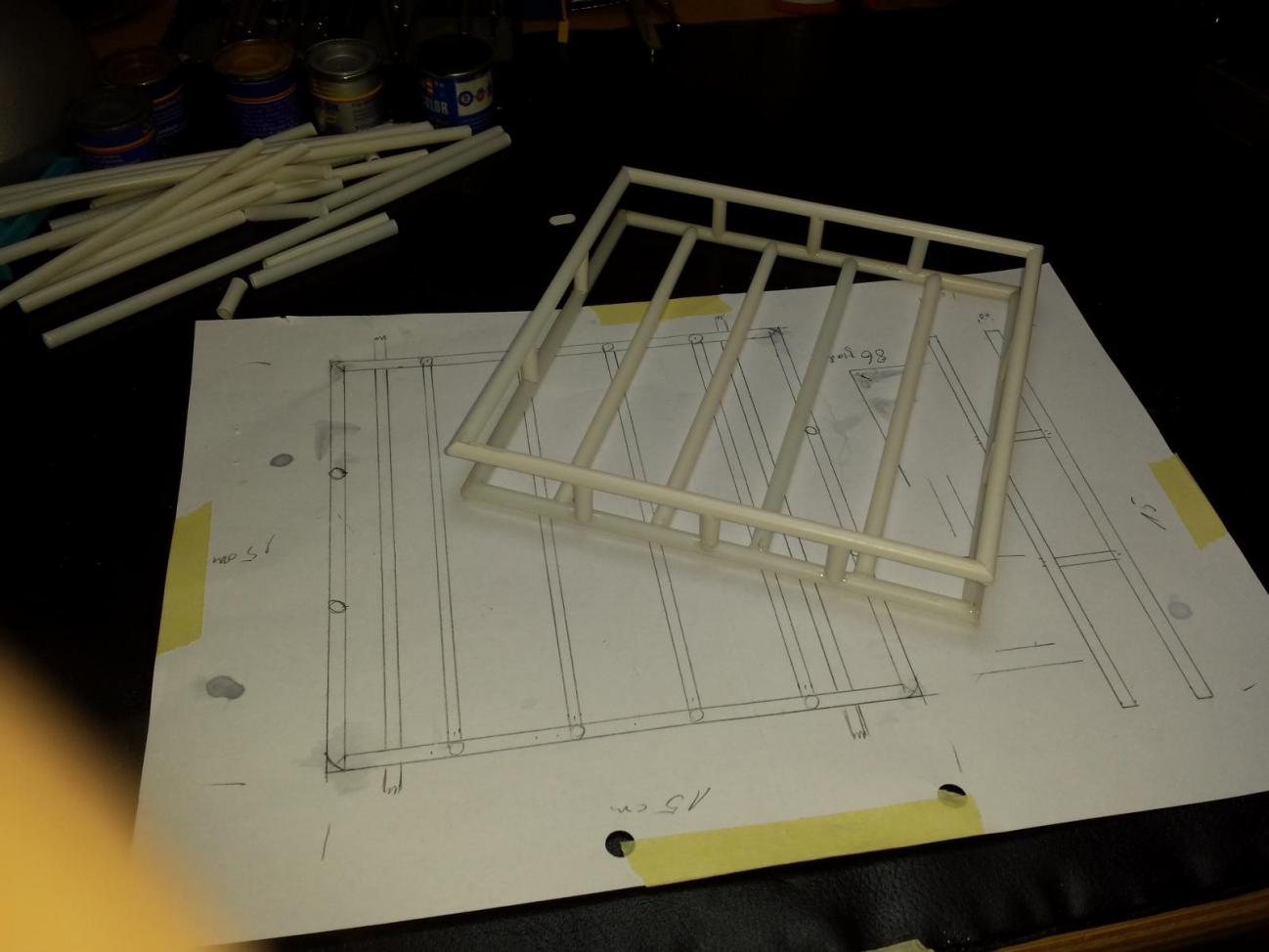

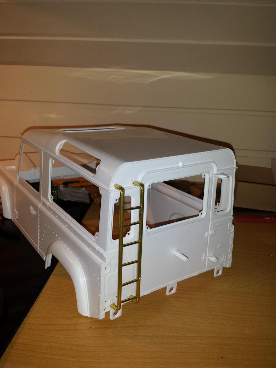

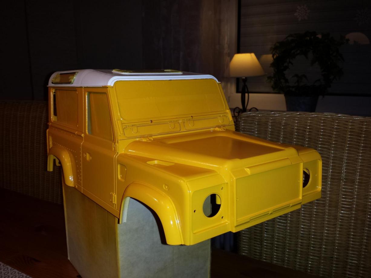

Es hat sich wieder etwas getan bei mir! Heute gabs Post mit der ersehnten Farbe. Nu kann das endlich losgehen mit der lackiererei oder kurz gesagt: Mit die Farbverteilungstechnik ! Gestern war ich fleißig und hab meiner Karo ne Leiter gebastelt. War ne ganz schöne Fummelei wenn man sowas noch nie gemacht hat vorher.
Aber, sieht doch garnich mal so schlecht aus, oder? Geht langsam vorran bei mir, aber gut ding braucht weile! Muß zwischendurch noch unser Bad renovieren und das muß fertich hat min Fru gesacht!!
Ich sach denn tschüss bis zum nächsten mol, Ingbart
