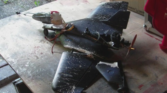

Spektrum ist auch nicht so meins . . . das hat mich meinen Ultra-Nitro Funjet gekostet :o
Vorher : http://jan-herzog.net/hobbys/ultra-nitro-funjet/
nach Spektrum :
Auf einmal ging alles auf Vollauschlag (mit Gas) und dan BÄÄÄÄMMM. . . .
Hier ist auch noch irgendwo ein Thread im Forum .PS: Graupner Anlagen haben eine große Reichweite , Meine Aurora 9 und meine Aurora 9X schaffen bei freier Sicht locker 5km
