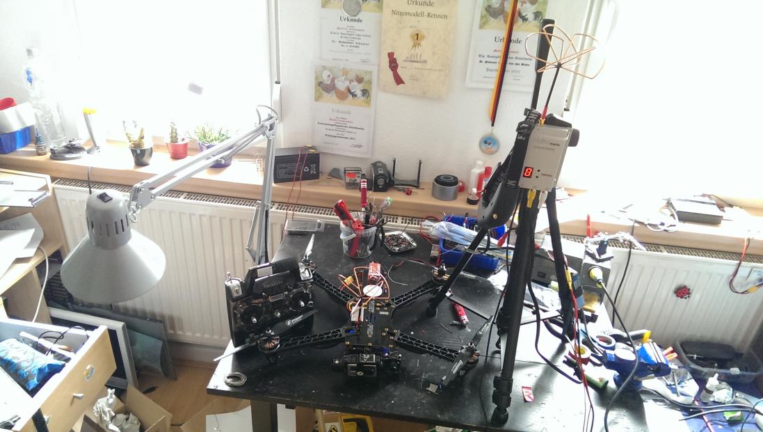

    So die Disco hat nun 1,2 GHz FPV verpasst bekommen sobalt es die Witterungsverhältnisse es dann endlich mal zulassen werde ich das ganze auch mal testen ..
    Verbautes Set: http://electronicarc.com/catal…d798d1b03932bd387e088d149 mit Antennen vom Antennenpeter
  • AW: TBS Discovery Pro ! Unboxing/Review/Videos/Support Thread
    Update: das wird nix da GPS genau in dem Band arbeitet dann heißts wohl 2,4 GHz ...
    Hab ein ezuhf Filter waren schon verschiedene drin bringt nix
    Ahh Nee hab ich Nich probiert da ist mir denke ich der Aufwand zu groß und vllt passiert dann noch irgendwas .. Nee da nehm ich lieber das bewährte TBS Setup
