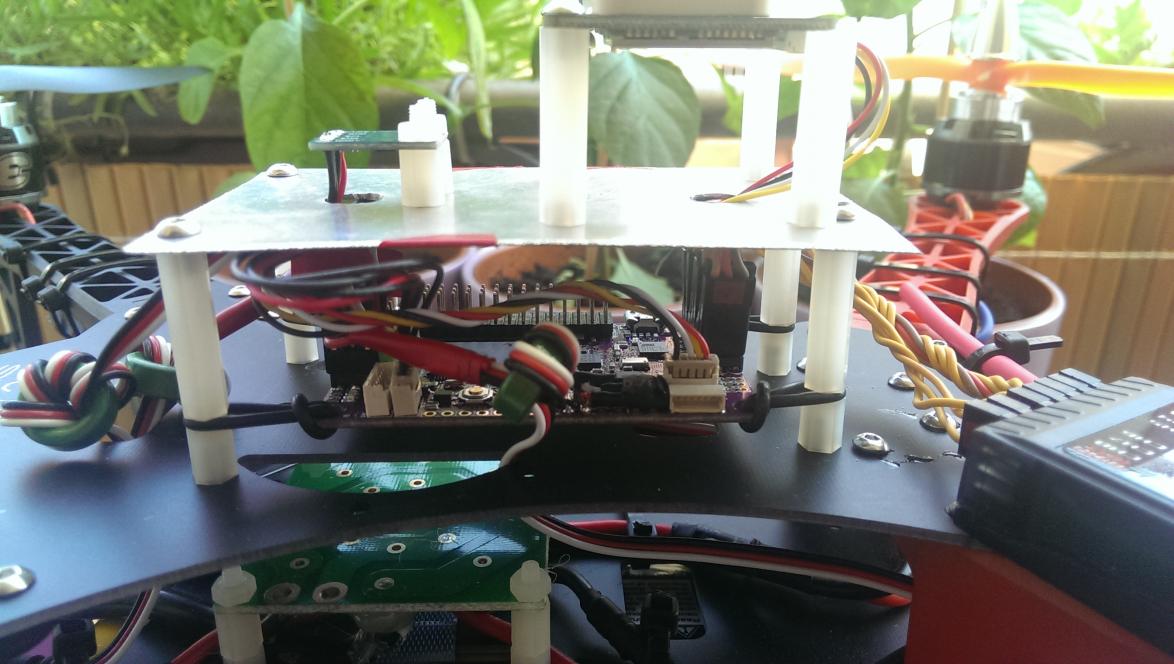

Mittig ist okay, hoch bauen kann man immernoch.
Wieso ist eig. das APM oben drauf? O_o
AW: Braubericht: GasCan's erster Quadrocopter
Zitat von zuendy;223952Wieso ist eig. das APM oben drauf? O_o
Weil da drunter das Powerboard sitzt. Also zwischen der unteren und oberen GFK Platte.
Ist es ok wenn der Akku hinten in den vorgesehenen Käfig rein kommt oder lieber Mittig unter den Copter (wegen der Gewichtsverteilung)?

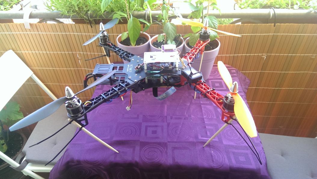

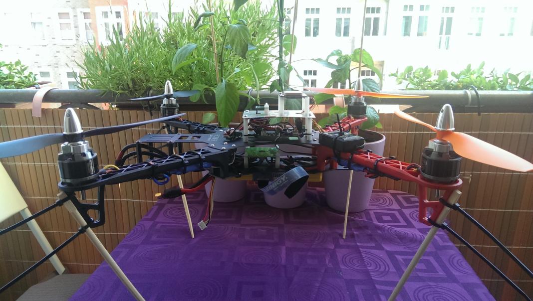

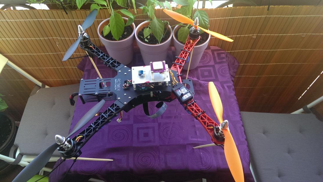

Heute habe ich es endlich geschafft den Tower für das GPS und MAG zu bauen. Jetzt ist der Quad fast fertig. Aufhängung vom APM habe ich mit der O-Ring Variante umgesetzt. Sieht bisher ganz gut aus.
Der Copter hat ein provisorisches Landegestell aus China-Stäbchen bekommen. Die Propeller habe ich mal zur Probe montiert und ihn mal gestartet.
Meine Frau hat ihn mal über den Kopf gehalten und ich habe einen Funktionstest gemacht. Leider habe ich die Props nicht richtig am Mitnehmer befestigt. Nach kurzer Zeit hat sich ein Mitnehmer und ein Prop selbständig gemacht. Auf den Bildern kann man die Befestigung sehen. Ich wusste nicht wo die Unterlegscheibe, deshalb habe ich sie unter den Prop gemacht. Das war aber bestimmt falsch oder?
Ähm die Magneten von den UBecs musst du noch abfitteln, ansonsten stört das deinen Kompass.
Die Unterlegscheiben kann man weglassen wenn man diese Gewindeköpfe nutzt, primär gut sind die wenn man Muttern nimmt. Habe ich die letzten Tage so für mich erörtert. Und ja ansonsten kommen die auf die Pops.
