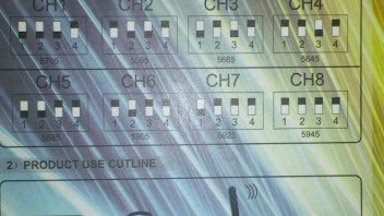

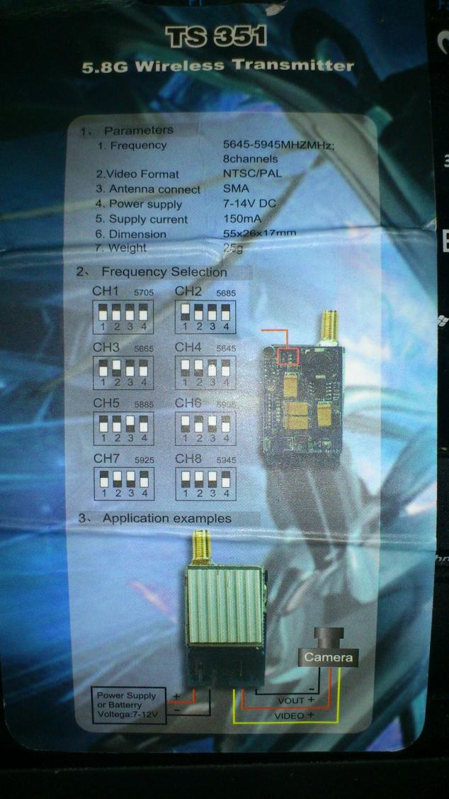

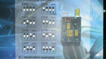

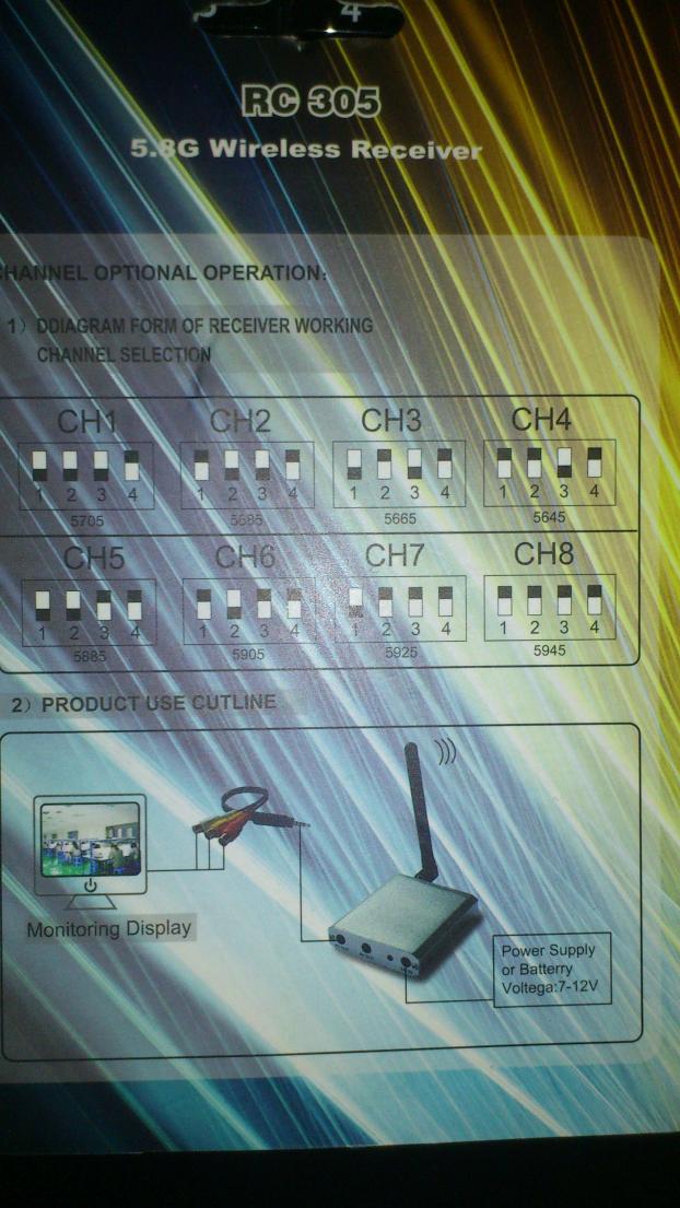

Gestern haben ein Freund und ich die Paar Lücken zwischen den Regenwolken genutzt, um zum ersten Mal gemeinsam Copter-FPV zu fliegen. War im Prinzip schonmal ganz cool, hat eine Menge Spaß gemacht. Wir hatten aber leider ein Problem dabei:
Beide Copter übertragen mit 5,8 Ghz, Cloverleaf-Antennen und Boscam-Sender/Empfänger. Mein Kumpel mit 400mW, ich 200mW.
Wir haben und im Vorfeld geeinigt, dass er auf 5885 Mhz sendet und ich auf 5705 Mhz.
Das ganze geht auch solange gut, bis er zurück zum Startpunkt fliegt, während ich noch weiter draußen bin: Nähert er sich meinem Empfänger auf ca. 15-20 Meter, sehe ich nur noch SEIN Bild. In der Situation interessiert mich SEIN Videobild aber herzlich wenig
Der Abstand der Empfänger zueinander lag bei etwa 5m.
Umgekehrt besteht das Problem nicht. Ich vermute, das liegt an den unterschiedlichen Leistungen der Transmitter. Ich habe aber nicht vor, jetzt wieder aufzustocken um seine Sendeleistung zu übertreffen ![]()
Weiß hierzu jemand Rat oder hat ähnliche Erfahrungen gemacht? Dem NAZA sei dank bin ich sanft im hohen Grad gelandet, möchte mein Glück aber nicht herausfordern.
