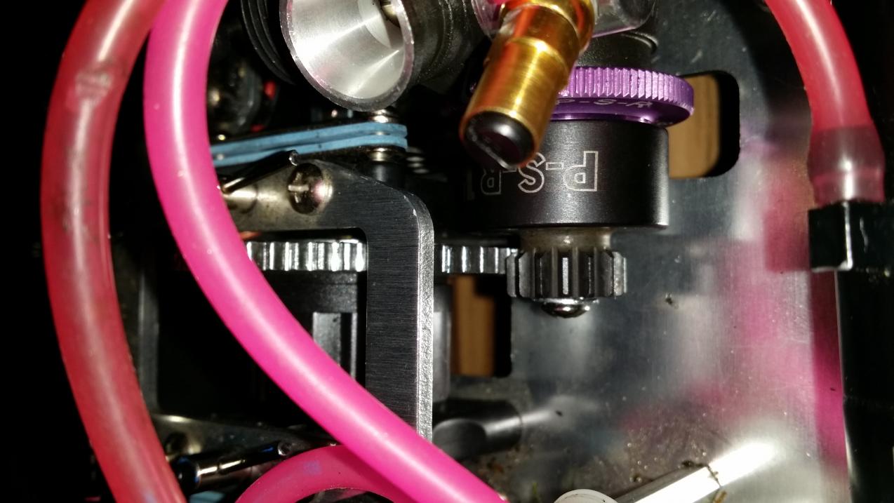

Hallo ich habe ein problem mit meiner psr kupplung habe sie an meinen neuen motor montiert aber leider passt sie nicht dasheistdie kupplungsglocke sitzt nicht mittig auf dem mitteldifferenzial sondern weiter hinten ist das ein problem oder muss ich mir eine andere kupplung kaufen.

Habe nochmal geschaut die kupplungsglocke sitzt nur ca 4mm auf dem mitteldifferenzial was kann ich tun ohne eine andere kupplung kaufen zu müssen
AW: Psr kupplung
Wäre es möglich, dass du davon ein Bild machst?
AW: Psr kupplung
Hoffe man kann es erkennen -
AW: Psr kupplung
Entweder zwischen Kupplung und Glocke Beilagscheiben entfernen,
sollten keine vorhanden sein, Konus abschleifen, dann rutscht die schwungscheibe und alles weiter nach hinten. -

So hab es hin bekommen danke für die Antworten

Zitat von Xtremefunky;223558Wie hast du es geschafft? Wäre schon zu wissen
Ich hab einfach dein motor samt halterung nach hinten versetzt das heißt musste neue Löcher bohren damit es passt.
