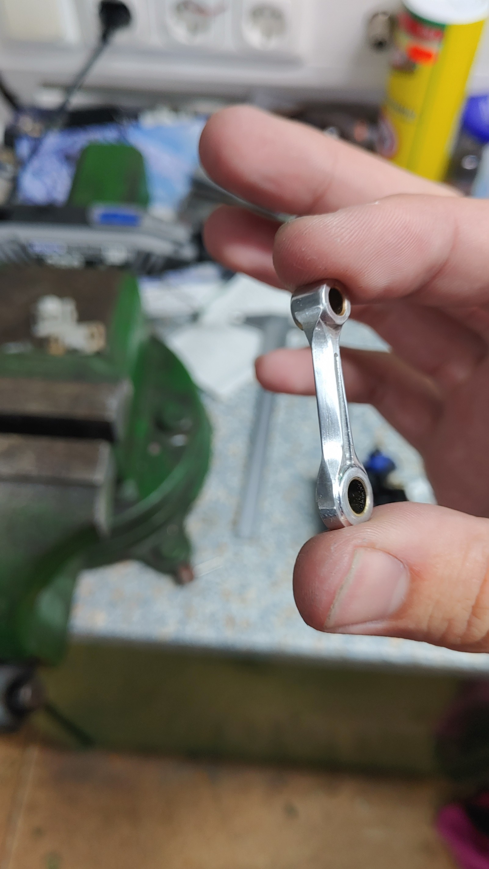

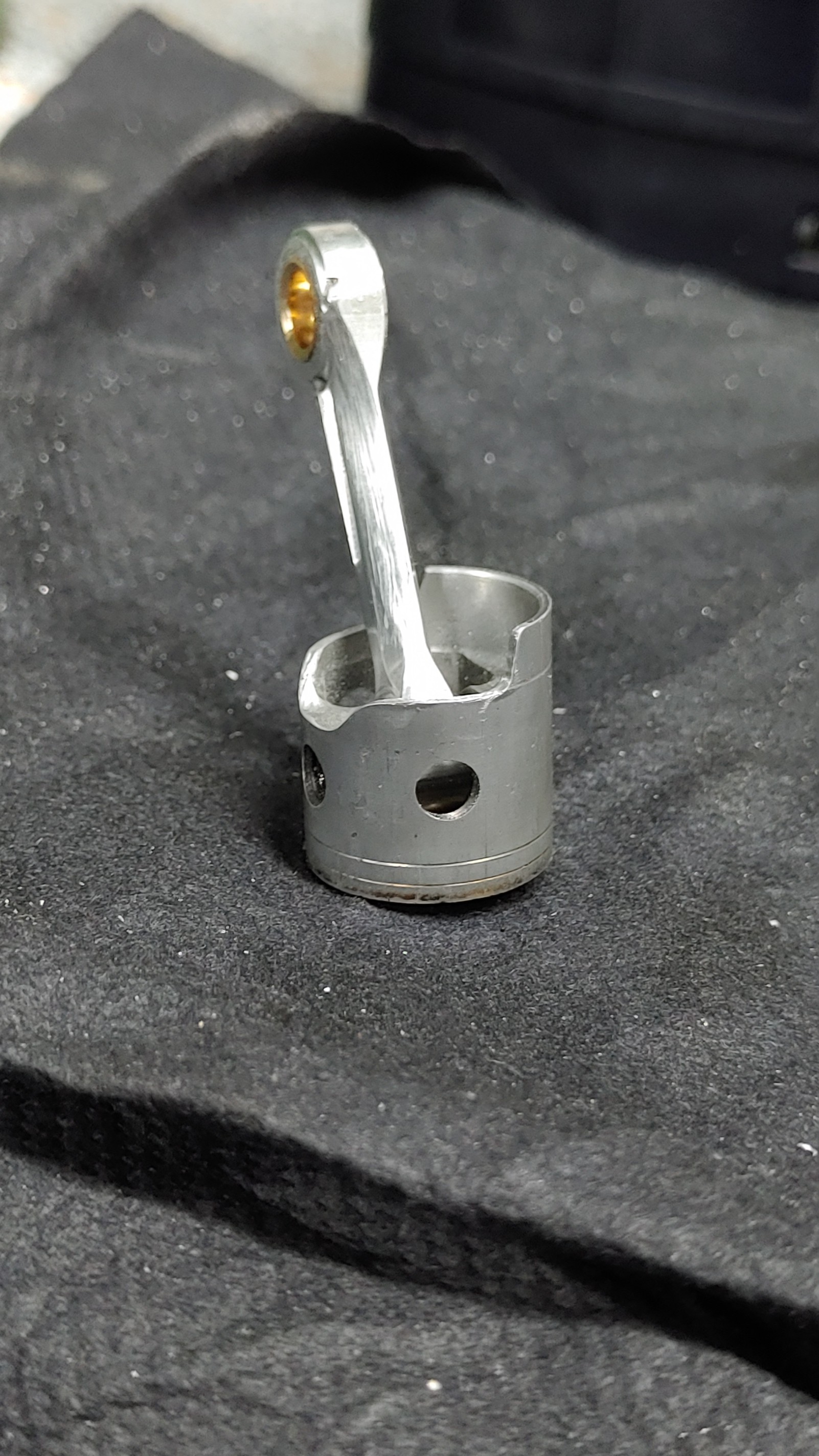

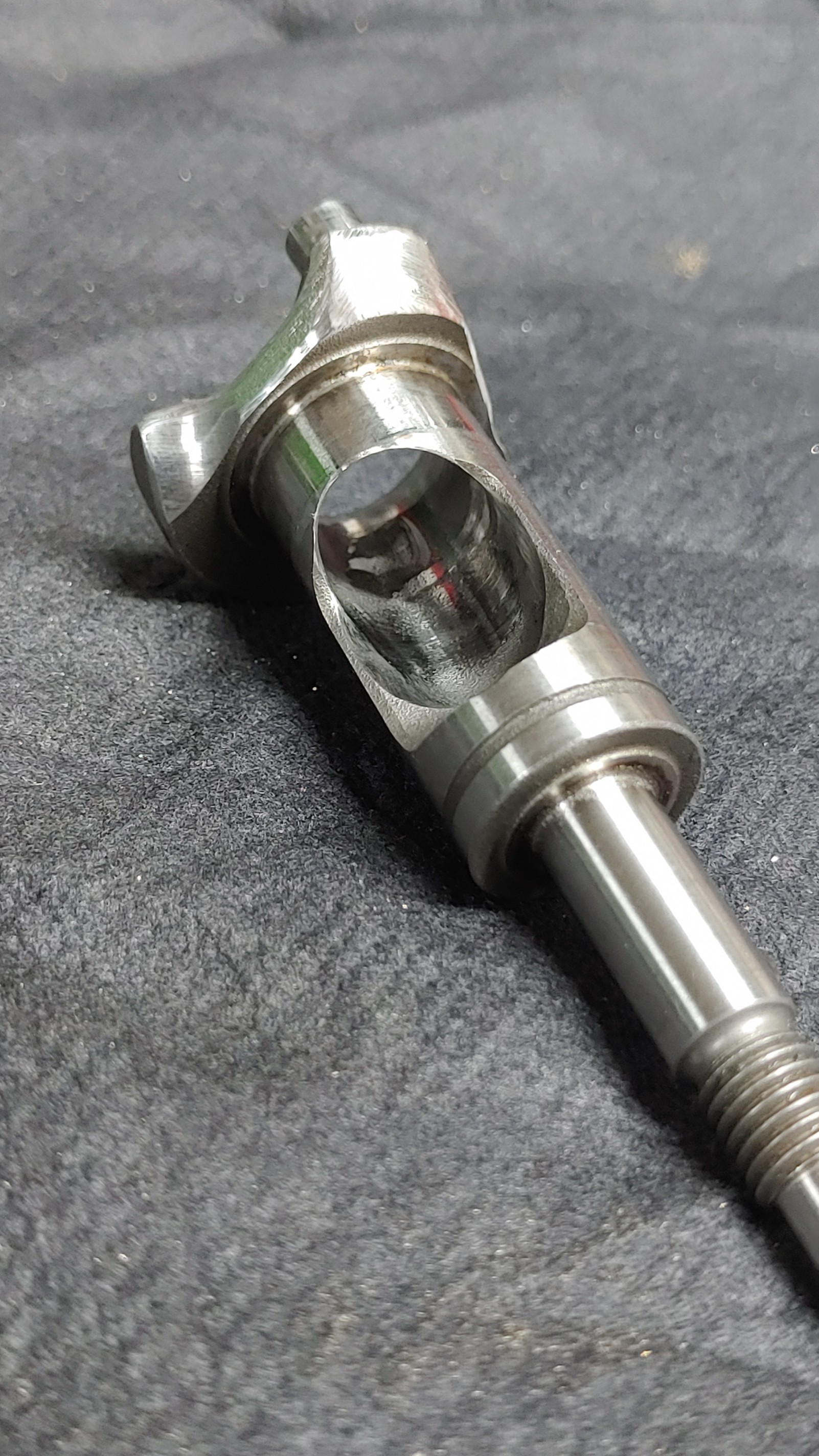

Und zeitgleich habe ich mich noch an meinen Novarossi Mito 35 WCH gemacht. Der hat auch noch ein bisschen Liebe mit dem Dremel gebraucht.
Dort wurde die Kurbelwelle leicht überarbeitet. Die Laufbuchse unten dünner geschliffen und geportet sowie die Backplate bearbeitet und der Kolben erleichtert.
So, der Motor wurde letztes Wochenende fertig eingefahren und ordentlich eingestellt.
Geht sehr gut ab, gefällt mir. Vorallem die Enddrehzahl.
