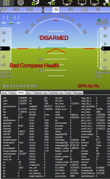

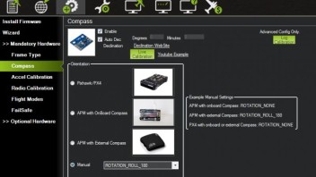

    2. Bei magfield habe ich einen Wert der zwischen 320 und 700 liegt und stark schwankt (sekundenweise)
    3. Bei mag_ofs_x y und z steht immer eine "0"

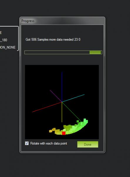

    4. Führe ich eine "Compass calibration" durch, sammelt er in Form eines Halbkreises viele bunte Quadrate (habe mal 2000 Stück gesammelt, bis ich einen Tennisarm bekam) zeigt aber immer "more data needed" an. Klicke ich auf OK, bekomme ich eine Meldung, dass nicht genügend Punkte gesammelt wurden.

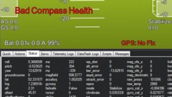

    5. Unter "Flight Data" hat der Copter den Folgerichtigen Status "Armed" mit der meldung "Bad Compass Health" oder "Calibrate Compass".

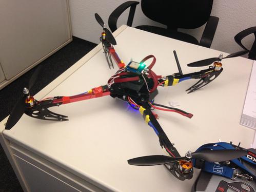

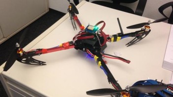

    Und so sieht das Schätzchen aus :)

    Habe den Kompass mal unmittelbar angeschlossen. Jetzt dreht sich der Kompass (über dem virtuellen Horizont die Anzeige). Jedoch dreht er (richtig rum) nur ca. 180 grad und bleibt dann stehen bzw. dreht zurück.

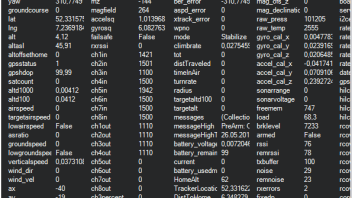

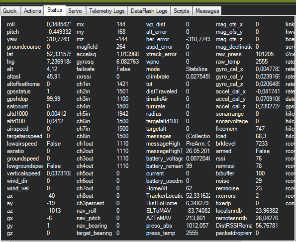

    Ich sehe das die Achsen My/Mx/Mz ja Werte anzeigen, demnach ist der mag nicht defekt.
    Übrigens ist das mit dem neuen Missionsplanner ein Geduldsspiel.. hatte eine Uralt Version zum Kalibrieren verwendet, die ging Problemlos.
  • AW: Kompassprobleme mit goodluckybuy clone
    Warum dann bad compass health? Selbst ohne kalibrierung zeigt er es bei mir nicht an.
    Die Beschleunigungssensoren werden in die Berechnung der Richtung mit einbezogen, deswegen zappelt da noch etwas. Aber was genau nun defekt an diesem Kompass ist weiß ich nicht.
