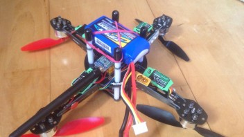

    Anbei das gewünschte Foto. Als Antrieb dienen 4x Turnigy Aerodrive 1570kv Motoren (5030er 2 Blatt Luftschrauben) und 4x Turnigy Plush 10A Regler.

    Regler und Motoren Kombi passt ja, aber für FPV würde ich evtl. ein anderes Frame bauen/kaufen.
    Motoren sollte so 40-45 Grad sein, alles was heisser ist auf Dauer schlecht für die Magnete und ausserdem hast Du zuviel Strom für Deine Regler.
    Werden die auch heiss?
    Bei einem H-Frame hast Du einen grössere (Schwerpunkt)fläche bei den Motoren.
    Der hier ist nur fürs Bolzen gedacht, wobei der ja nicht sonderlich verwindungssteif ist.

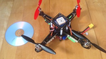

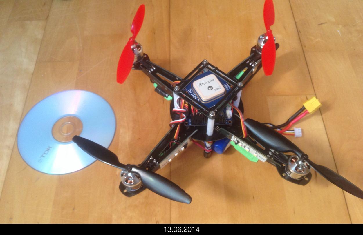

    Für´s Erste ist er nun vollständig aufgerüstet.
    Ich habe mich dazu entschlossen den Kleinen nun kein FPV zu verpassen, weil einfach der Schaden zu groß wäre, wenn er draufgeht.
    Er hat nun 3DR Telemetrie und GPS bekommen und wird nun so bleiben.
    An der massiven Unwucht der Motoren und Propeller muss ich noch arbeiten, das gefällt mir gar nicht....
