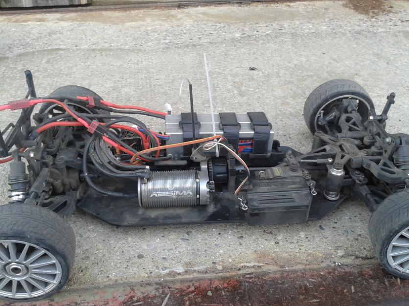

hallo allerseits, ich brauche von profis und experten und leuten die mit Kyosho erfahrung haben hilfe. ich habe seit einigen jahren das Kyosho Deagostini, und habe es 2012 in ein brushless chassis erfolgreich umgebaut. alles laueft super. nun brauche ich viele ersatzteile und meine frage ist:
passen hier INFERNO GT oder INFERNO GT2 teile, und wenn das moeglich ist, weiss jemand welche teile kompatibel sind/ waeren mit dem DTM flitzer?
hier das fahrzeug:
