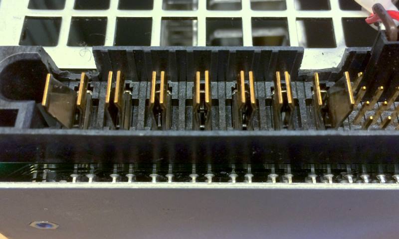

    Um es zum laufen zu bringen, muss man zum einen wissen, wo welche Spannung anliegt, und zum anderen müssen zwei PIN's gebrückt werden!
    Auf dem folgenden Bild sieht man, was wo anliegt, und welche PIN's gebrückt werden müssen:

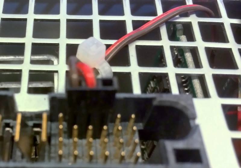

    Zum brücken der PIN's:
    Da das Netzteil nur dann Leistung bringen soll, wenn ich das möchte, habe ich die PIN's nicht direkt mit einander verbunden / kurz geschlossen.
    Hängt das Netzteil am Strom, so laufen die zwei Lüfter im "flüstermodus" und kühlen das Netzteil.
    Das hat den Vorteil, dass der Innenbereich nach einem Ladevorgang weiterhin gekühlt wird, das Netzteil selbst aber keinen Strom mehr liefert!

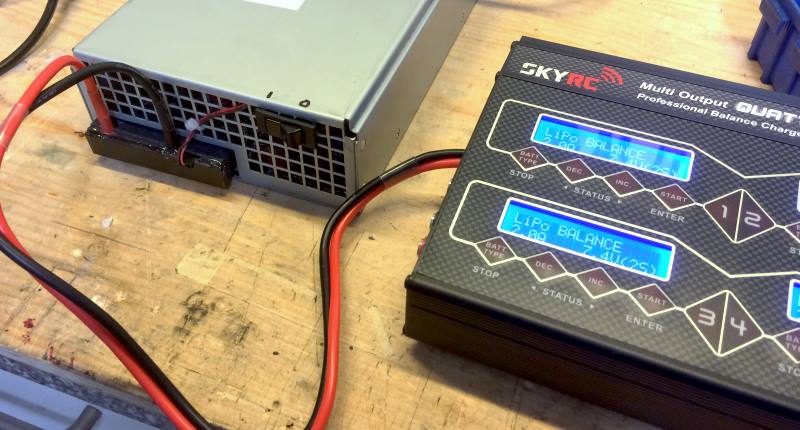

    Meine Lösung:

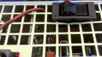

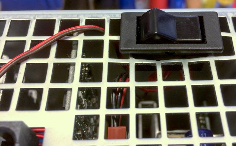

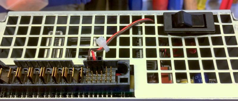

    Auf die PIN's passen JR-Stecker (Servostecker)! Also bei einem Servostecker den äußeren Pin entfernt, und dann den Stecker auf die PIN's gesteckt.
    Aus dem oberen Lüftungsgitter hab ich dann ein paar Zellen mit dem Seitenschneider herausgetrennt, und in das "Loch" dann einen Kippschalter gedrückt.

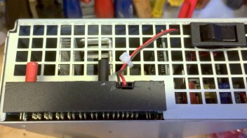

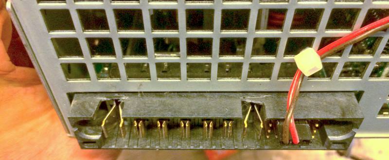

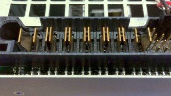

    Auf dem oberen Bild sieht man, dass ich die beiden Kontakte "+12Volt" und den rechten "-Pol" auseinander gebogen und in den "oberen Rahmen" zwei kleine Löcher heraus geschnitten habe.
    Die Kontakte wurden verzinnt, und dann jeweils eine 4mm Hülse (Bananstecker) eingelötet:
    Damit es nicht zu einem Kurzschluß kommen kann, wurden die Hülsen in farbigen Schrumpfschlauch gepackt, und die einzelnen Kontakte des Netzteils wurden schön mit Heißkleber umgeben

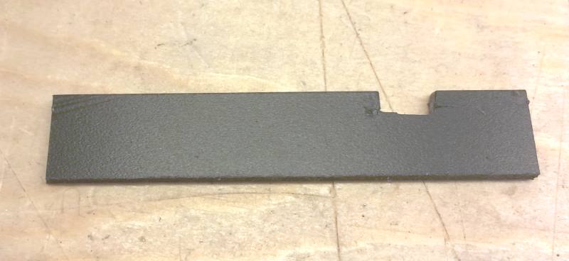

    Darauf kam dann diese kleine Abdeckung:
    Balancer eingesteckt - Strom an - Netzteil eingeschaltet ...
    ... und läuft -> 12,2 Volt
    Viel Spaß beim Nachbauen ;)
    Gruß Chris
