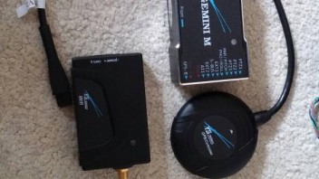

  • AW: ZeroUAV YS-X4 V2
    Ganz so faul war ich ja nicht :)
    Meine derzeitige Garage.
    Für diesen wäre eben die Zero gewesen. Werd mir aber nun mal die APM 2.7 anschauen.
    Den hab ich ja sho einige Zeit. 2 mal wieder komplett neu aufgebaut.
    Das ist der zum fliegen mit meiner aktuelle Flycontroll - MCFC.
    Und das wird mein Test Quattro.
