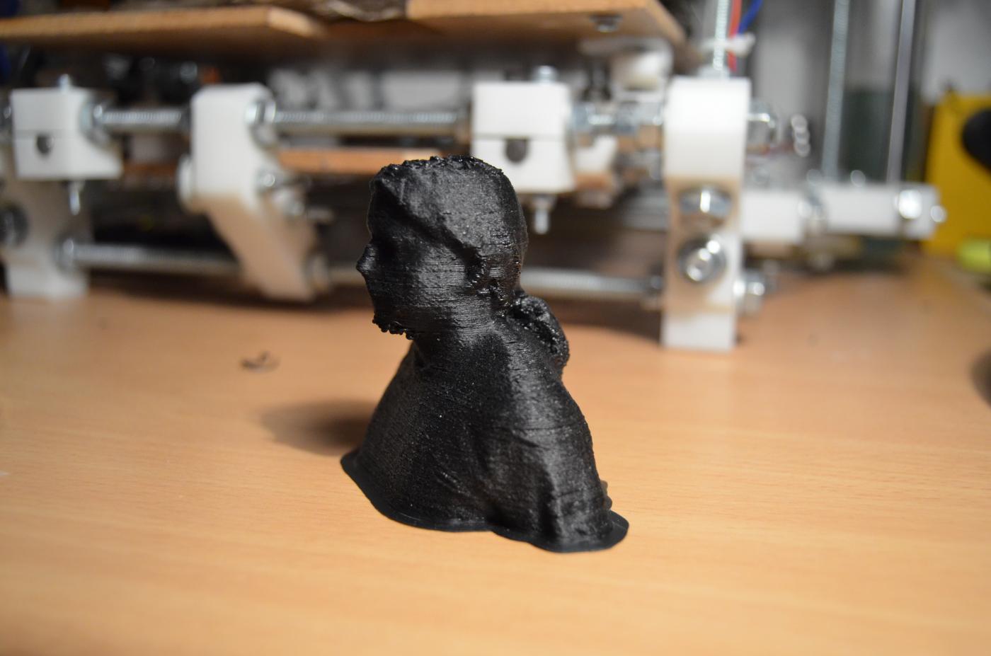

So eine weiteres Nebenprojekt von mir. Kleine Geschenke an die Verwandschaft, damit sie einen Nie aber auch wirklich niemals vergessen. :twisted:

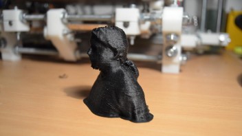

Zum Drucken ist zu sagen, das das Austrittfilament gerade zum Ende hin gekühlt werden muss, da die Wege bis zur nächsten Schicht so kurz werden und sich das ABS-Filament nicht schnell genug abkühlen kann, das das Konstrukt quasi in sich stürzt. Hier habe ich ein Loch im Kopf.
5% Infill ist leider auch zu wenig, ganz besonders hart da man es erst ganz am Ende braucht... 15% ist wohl Sinnvoller. Eben so muss leider am Kinn ein Stützkonstruktion angebracht werden, ansonsten wird es wie hier verschnuddelt. Alternativen nachmodellieren oder beim nächsten Scannen Doppelkinn machen. 0,2mm Schichtdicke ist auch nicht so prickelnd, schon recht grob 0,1mm oder noch kleiner wären wohl sinnvoller. Was die Druckzeit jedoch erheblich verlängert. 7cm Höhe dauerten bei 0,2mm 1h und 10min. Die Hälfte der Schichtdicke verdoppelt + ein paar Minuten für doppelte Eilwege die Zeit für den eigentlichen Druck.
Aber die Oberfläche an den meisten Stellen mach mir schon Spaß Diese anzuschauen. ![]()
ABS als Druckfilament macht schon Spaß, wenn auch sehr aufwändig in Sachen aufheizen und verarbeiten. Heizbett 110°C Hotend 255°C. Sind andere Materialien sinnvoller, die ich mit meinem Kunststoffdrucker dann auch drucken kann? Keramik und Co. sind aktuell nicht relevant.
